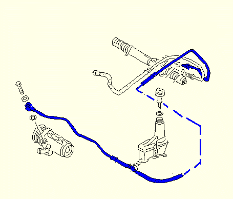

Hab folgendes Problem
Bei meinem Golf Ist die Leitung von er servopumpe zum Lenkgetriebe urchgerostet.
Nennt sich wohl Dehnschlauch. Die hat jetzt ein kleines Leck kurz nach Abgang von der Pumpe.
Hat das ding schon mal einer gewchselt?
von der Pumpe bekommt man die leitung gut ab, aber wie soll ich die vom Lenkgetriebe runter bekommen?
Bin um tips sehr dankbar
Danke
mfg

Beitrag09-10-2010, 12:05    Titel: Leitung Servo Durchgerostet Golf III, Brauche Hilfe Zitieren
wenn der Dehnschlauch mit einer Hohlschraube am Lenkgetriebe befestigt ist, sollte er sich bei eingebautem Lenkgetriebe abbauen lassen. Es ist Fummelarbeit, da der Anschluß etwas versteckt sitzt. Ich habe das schon mal bei meinem Fahrzeug gemacht.
Wenn der Dehnschlauch mit einem Endstück mit Gewinde versehen ist, kann es anders sein, je nachdem, wie flexibel der Schlauch ist (---> Reparaturanleitung).

Beitrag09-10-2010, 14:37    Titel: AW: Zitieren
Hallo
Danke für die Info
Also ohne Hebebüne keine chance.....
Zwischen Motorträger und Karosse ist da extrem wenig platz
geht nur mit einem Ringschlüssel der auf einer Seite eine Öffnung hat.
mfg

Beitrag15-10-2010, 13:07    Titel: Leitung Servo Durchgerostet Golf III, Brauche Hilfe Zitieren
die Arbeit steht mir auch noch bevor. Die Leitungen sind zwar noch dicht, aber schon stark
angefressen.
Hast Du die Leitung schon gewechselt?
Mich würde interessieren, wie gut Du die Überwurfmutter der Leitung am Lenkgetriebe
lösen konntest. Bei mir ist die schon sehr verrostet. Ich befürchte, das Lösen wird ein Problem werden.

Beitrag15-10-2010, 15:08    Titel: Leitung Servo Durchgerostet Golf III, Brauche Hilfe Zitieren
Servus
Ja ich habs geschaft, aber ohne Bühne wars unmöglich. Wenn man unterm Auto steht und Kraft aufbringen kann dann gehts.
Bei mir waren die Leitungen total vergammelt (13jahre 320tkm). Hatte sie am Vorabend gut mit WD40 eingesprüht. Dann hatte ich mir noch einen offenen Ringschlüssel besorgt, sonnst kann man nicht ansetzen.
Leitung kostet bei VW ca 140 Euro
mfg
