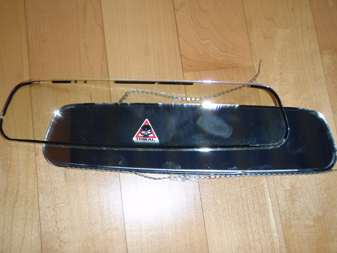

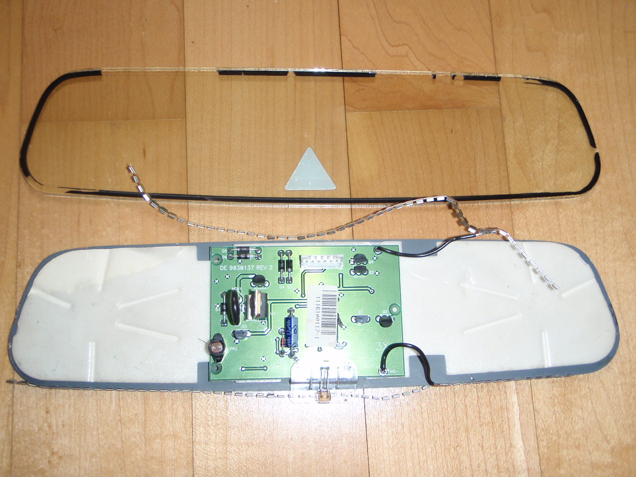

Beitrag15-01-2011, 12:52    Titel: InnenSpiegel Zitieren
So,erledigt, der Spiegel von GTI ist in 2 Min WIRKLICH in 2 min komplett fertig getauscht und geht icon_wink.gif
Nun mal Foto geschossen von dem Putten Hig-Tec Spiegel ohne Gehäuse :
Der Aufkleber 3 Eckig ist ein Andenken meiner Besten Freundin *lach* icon_lol.gif
