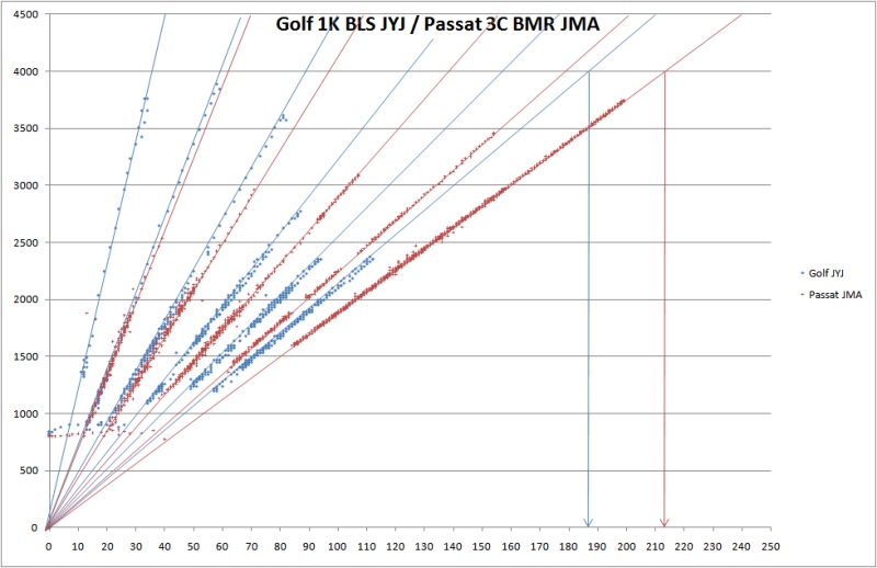

Beitrag02-03-2011, 9:05    Titel: 6 Gang Getriebe, warum so kurz übersetzt? Zitieren
Hier die Grafik zum Golf 5 105 PS TDI 6Gang (BLS JYJ MQ250)
Das ist kurz !!!

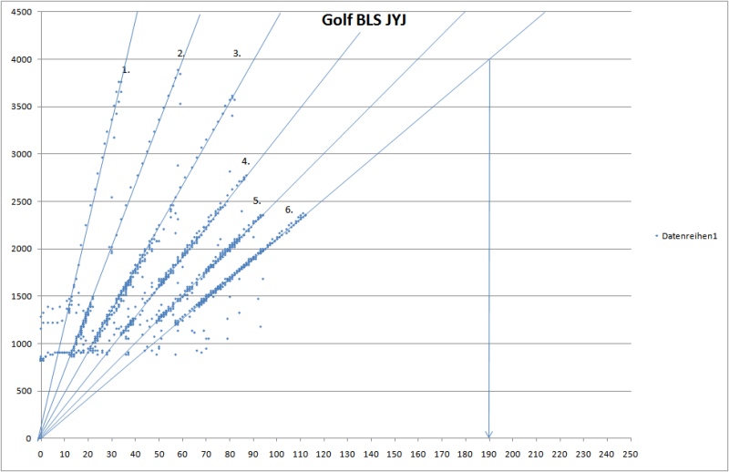

Beitrag02-03-2011, 22:20    Titel: 6 Gang Getriebe, warum so kurz übersetzt? Zitieren
Wenns mal etwas länger sein darf:
