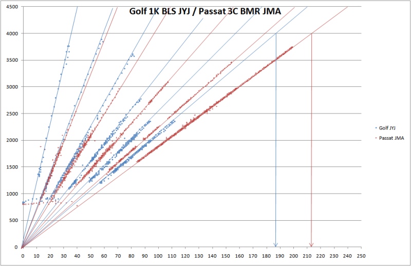

Ecco il grafico relativo al motore Golf 5 105 CV TDI a 6 marce (codice motore BLS JYJ, cambio MQ250).
Questa è breve!!!

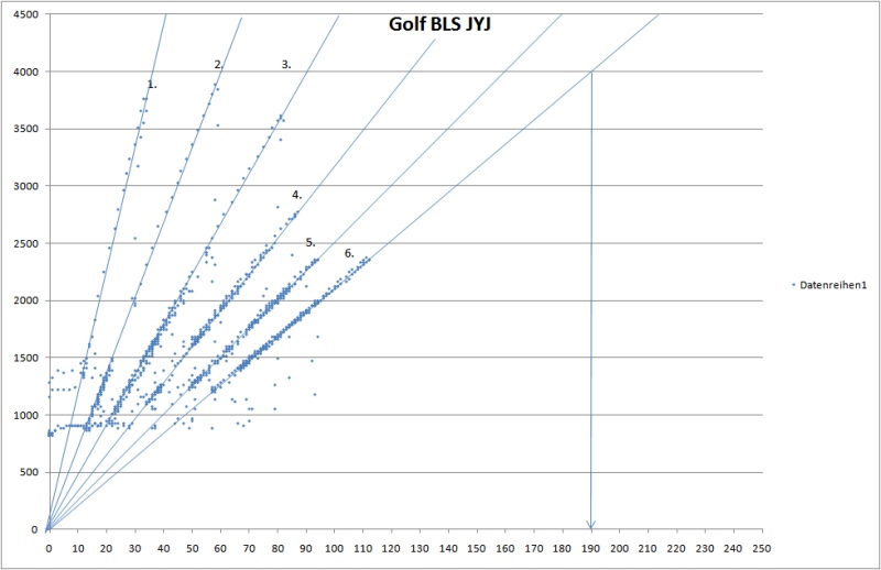

Certo, ecco la traduzione:
"Se può essere un po' più lungo: "
