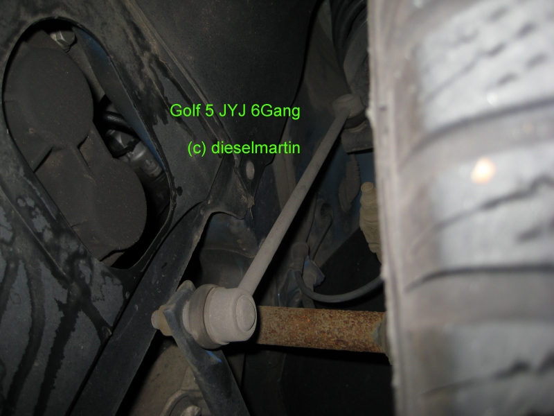

Messaggio13-02-2013, 11:42    Oggetto: Golf 5 1,9 TDI 5 marce Cambio 6 marce Kupplung ZMS Cita
AH
Prima che non lo dimentichi:
La conchiglia di Radha deve essere tagliata a sinistra.
La nostra golfball ha un grande buco per il 6. Gruppo.
Credo che la 1K0 805 911 L debba essere inserita.
Guardo di nuovo oggi - Il paziente è ancora aperto.
/viewtopic.php?t=26958#207572

Iscritto il: 13/03/2003
Messaggi: 10121
Località: in der Werkstatt
Messaggio14-02-2013, 0:34    Oggetto: Golf 5 1,9 TDI 5 marce Cambio 6 marce Kupplung ZMS Cita
Qui è il buco nella ciotola di Radha.
La foto è stata scattata da sotto/sopra.
