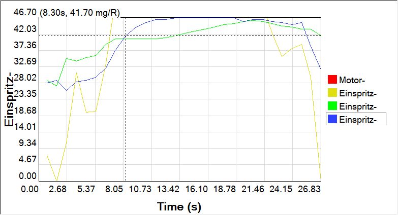

So mal ne Runde gedreht und im 4. Gang ab 1200upm voll durch beschleunigt.
Geloggt hab ich Messwertblock 8 !
Bis 1800 upm gibt die Rauchbegrenzung die Einspritzmenge vor.
Ab 1858 upm übernimmt dann die Drehmomentbegrentung.
Siehe Grafik:

Beiträge: 18012
Karma: +786 / -0   Danke, gefällt mir!
Beitrag29-09-2011, 18:05    Titel: AEL mit Leistungsproblem Zitieren
Passt.
Sooo schlecht ist das nicht. Würde sagen nach 320.000km im Bereich des zu Erwartenden.
LG, Rainer
