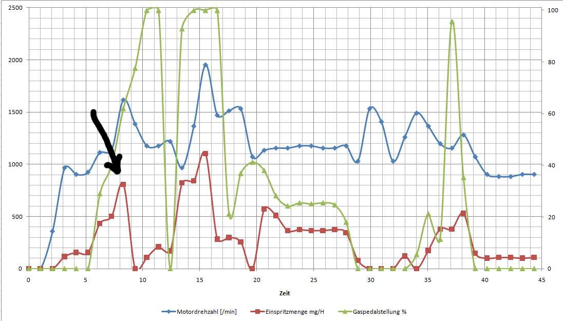

Hallo liebe Dieselschrauber,
ich habe beim Standheizungseinbau auch noch ein elektrisches Problem mit eingebaut.
Die Kabel unterm Armaturenbrett und im Bereich der Wasserkastenkabeldurchführung bewegt man ja schon.
Der Fehlerspeicher ist leer, und das Problem tritt immer nur einmalig nach dem Starten des Motors auf. Danach ist alles unauffällig bis zum nächsten Start.
Wie man in dem Diagramm sehen kann, nimmt der Wagen die Einspritzmenge zurück, sobald man eine gewisse Geschwindigkeit erreicht hat. Das passiert sowohl im ersten Gang wie auch im 2., sobald man einmal beim Gasgeben die Geschwindigkeit überschritten hat. Nach dem Entlasten des Gaspedals gehts dann ganz normal weiter.
Wo soll ich suchen? Bin für Tipps echt dankbar.
Viele Grüße und Danke!
Findus

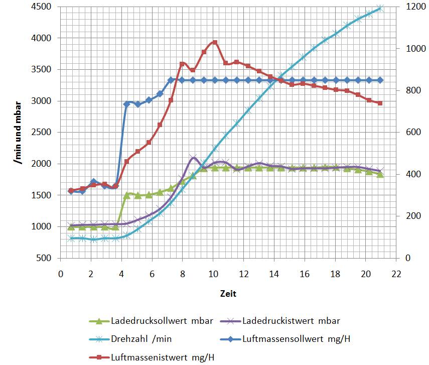

Bitte sehr!
Findus

Bitte das Loggen, wo das Problem auftritt...
Zu sagen "hey, ich habe ein Problem" und dann das zu zeigen wo alles ok ist, macht wenig Sinn, oder?

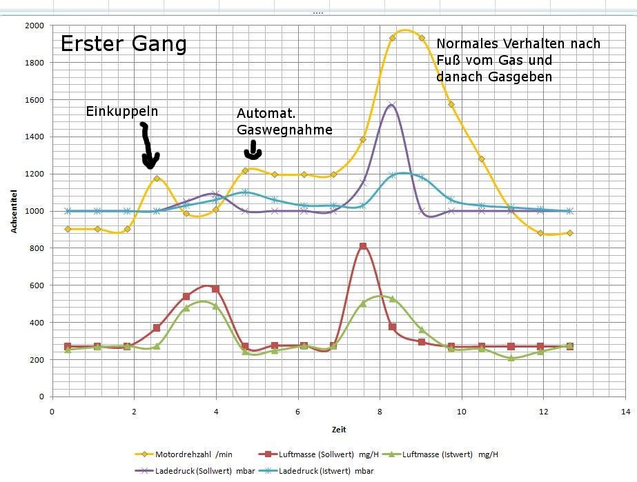

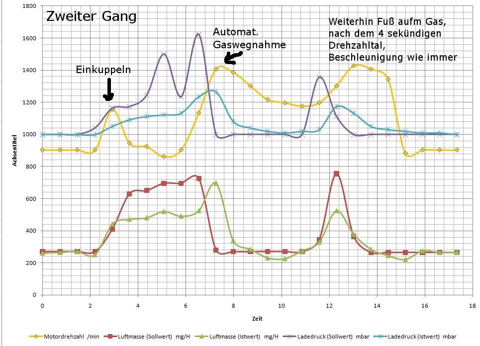

25-11-2011, 19:45 Titel: Keine Gasannahme nach Start – Spezialproblem |
Zitieren |
Tut mir leid, ich übe noch.
Also, ich hoffe, nun kann man erkennen, was los ist.
Grüße und Danke!
Findus

noch ein Tip zu den Diagrammen:
Bei so groben Messwerten finde ich Spline-Interpolationen etwas vermessen.
Sie gaukeln eine feine, weiche Messkurve vor, die es gar nicht gibt.
Genaugenommen sind lineare (gerade Verbindungen) auch nicht besser, aber die wilden Zacken zeigen den Betrachter eher, dass es hier etwas gröber zugeht.

Also, nochmal genau: Wenn ich im 1. Gang einkupple und dann eine Gaspedalstellung halte und beschleunige, komme ich zu dem Punkt der automatischen Gaswegnahme.
Der Vortrieb bleibt auch reduziert, egal wie lange ich in dieser Stellung verharre oder auch noch mehr Gas gebe. Erst nach dem Lupfen des Fahrpedals auf 0 und dann wieder Gasgeben kann man dann normal beschleunigen.
Im 2. Gang ist das Bild anders. Da brauche ich nicht zu lupfen, sondern da beschleunigt er dann nach dem "Tal" wie es sich für den 2. Gang und die Gaspedalstellung gehört. Leider war da die Straße zu Ende, und ich wollte nicht nochmal umdrehen.
Den Bremspedalschalter messe ich am Wochenende durch.
Der Istmassenluftwert ist ja schon deutlich kleiner als der Sollwert. Gibt es irgendwo Musterdiagramme, wie das aussehen sollte, wenn kein Fehler vorliegt?
