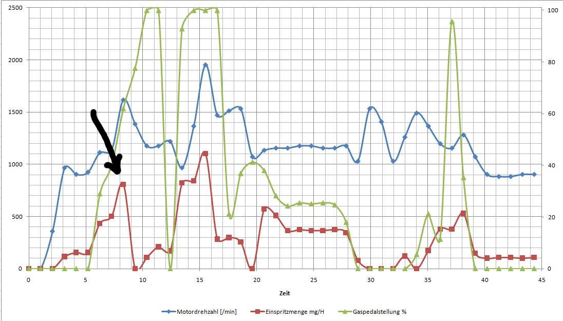

Ciao a tutti gli appassionati di motori diesel.
Durante l'installazione del riscaldatore ausiliario, ho riscontrato anche un problema elettrico.
È già necessario spostare i cavi sotto il cruscotto e nella zona del passaggio dei cavi del serbatoio dell'acqua.
La memoria degli errori è vuota, e il problema si verifica sempre solo una volta dopo l'avviamento del motore. Successivamente, tutto è normale fino al prossimo avvio.
Come si può vedere dal grafico, l'iniezione di carburante diminuisce non appena si raggiunge una certa velocità. Questo accade sia nella prima marcia che nella seconda, non appena si supera la velocità massima premendo sull'acceleratore. Una volta rilasciato l'acceleratore, il funzionamento riprende normalmente.
Dove dovrei cercare? Accetto volentieri suggerimenti.

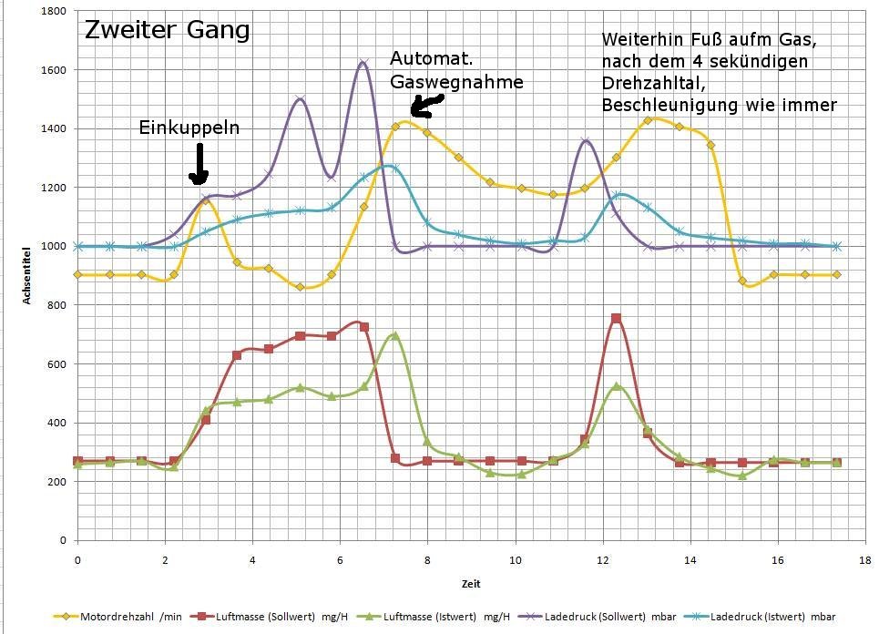

Sarebbe interessante conoscere la massa d'aria, la pressione di sovralimentazione desiderata e quella effettiva...

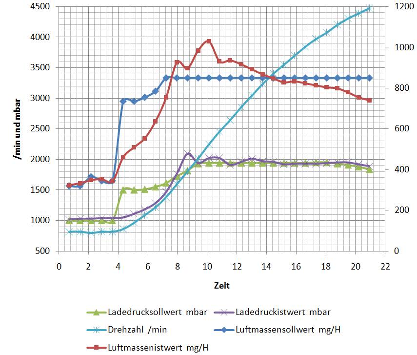

Dire "ehi, ho un problema" e poi mostrare dove tutto va bene, non ha molto senso, vero?

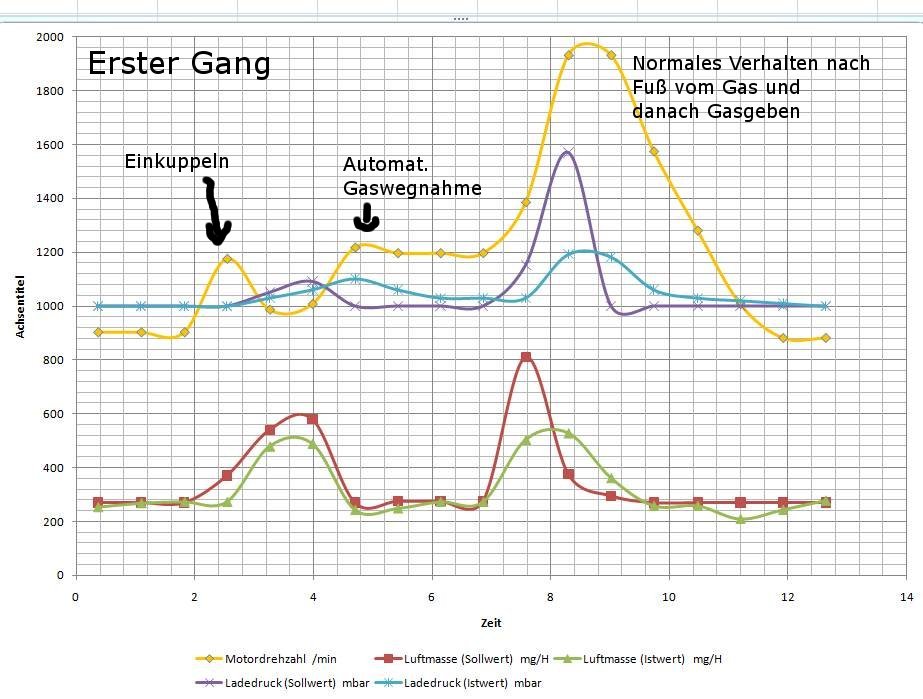

Messaggio25-11-2011, 18:45    Oggetto: Problemi di aspirazione benzina al avviamento Cita
Bene, spero che ora si possa capire cosa sta succedendo.

Come può l'accelerazione essere correlata al numero di giri al minuto "come al solito" (= cioè, niente o qualcosa?), se nel log non è visibile assolutamente nulla?
Verificare l'interruttore del pedale del freno, ecc. (vedere anche i bit nel blocco di misurazione corrispondente nella centralina del motore, vedere il file di etichette) oppure la pressione di sovralimentazione è troppo bassa (perdita nel circuito di sovralimentazione?). Anche la quantità di aria relativamente bassa non sembra corrispondere a questo.

Come può l'accelerazione essere correlata al numero di giri al minuto, "come sempre" (= cioè, niente o qualcosa?), se nel log non è visibile assolutamente nulla?
Cordiali saluti, Rainer
Allora, per essere precisi: quando inserisco la prima marcia e mantengo una certa posizione dell'acceleratore, accelerando, raggiungo il punto in cui l'acceleratore si disinnesta automaticamente.
L'accelerazione rimane ridotta, indipendentemente da quanto tempo rimango in questa posizione o da quanto accelero. Solo dopo aver rilasciato completamente l'acceleratore e poi riaccelerato, è possibile accelerare normalmente.
Nella seconda marcia, la situazione è diversa. In quel caso, non devo accelerare bruscamente, ma posso accelerare gradualmente dopo la "discesa", come previsto per la seconda marcia e la posizione dell'acceleratore. Purtroppo, in quel punto, la strada finiva e non volevo fare manovra per tornare indietro.
Misurerò l'interruttore del pedale del freno nel fine settimana.
Il valore effettivo della portata d'aria è già significativamente inferiore al valore desiderato. Esistono dei diagrammi di riferimento che mostrano come dovrebbe essere il grafico in caso di funzionamento corretto e assenza di errori?
