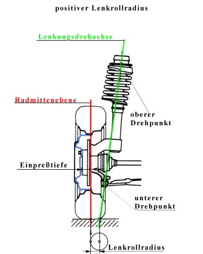

Auch wenn der Wagen unfallfrei ist, bedeutet das nicht automatisch, dass die Vorderachse noch gerade ist.
Was du noch einfach tun kannst, um der Sache näher zu kommen:
- Abstand Reifen Mitte oben bis zum Federbein (quasi rote bis grüne Linie) messen und LI RE vergleichen.
- Abstand Reifen bis Schweller bei Geradeausstellung und Li Re vergleichen.
Das ist zwar nichts genaues, jedoch oft ein Indikator...
Wie man auf der Zeichnung sieht, bildet sich der Lenkrollradius "auch" aus der Sturz und Spreizachse (Gesamtwinkel oder auch eingeschlossener Winkel).
Falls da zu große Unterschiede bestehen, verändert sich der Lenkrollradius und du hast unterschiedliche Hebelkräfte, die auf die Lenkung einwirken.
Je nach Konstruktion und verwendeter Radgrößen kann das theroretisch so weit gehen, daß du auf einer Seite einen positiven und auf der anderen Seite einen negativen Lenkrollradius hast.
 Lenkrollradius

eigentlich hätte ich es merken müssen - z.B. Spreizung 20° li 2°24', re 1°41'.
Einige grobe Meßdaten: Abstand der Domlager 1050 mm, Spurweite 1450 mm, Höhe der Domlager über Radaufstand 900 mm. Ergibt grob einen Gesamtwinkel von 12° pro Seite.
Worauf sich die Spreizungswinkel im Vermessungsprotokoll beziehen, ist mir noch schleierhaft.

Das würde bedeuten, daß jedes Federbein an den Drehpunkten oben 20cm!! weiter innen steht als unten.
Das ist leider nonsens. Gemessen wird der Winkel der gedachten Linie Lenk - oder Schwenkachse) (im Bild grün) zu einer Senkrechten zur Fahrbahn. Ausschlaggebend für die Schwenkachse ist der obere und der untere Schwenkpunkt, also Drehpunkt Domlager zu Drehpunkt Kugelkopf unten (Traggelenk).
Du müsstest also anstatt der Spurweite den Abstand der Traggelenke unten zu einander messen und den Abstand der Schwenkpunkte berücksichtigen, um die Summe beider Spreizungen zu errechnen.
Aber was bringt das? Kommt Summe x raus, sonst nix.
Genau so ist es. Schau Dir mal ein entsprechendes Fahrzeug an.
Im übrigen ergaben alte Fahrwerksvermessungen Spreizungswerte von etwa 12°.
Ich wollte eigentlich nur zeigen, daß die Spreizungswerte im Meßprotokoll sehr merkwürdig sind und bestimmt nicht die tatsächlich Spreizung wiedergeben. Das Wort Quatsch verkneife ich mir noch, da mir der Ausdruck Spreizung 20° nicht ganz klar ist.
Wenn Du an Stelle Deiner Zeichnung mit positivem Lenkrollradius eine mit negativem Lenkrollradius (oder wenigstens Lenkrollradius Null) nimmst, und ergänzt diese mit Lineal und Bleistift um die Abstände der Domlager, einem gespiegelten Rad auf der anderen Seite, und um die Spurbreite, dann kannst Du mit den gegebenen Maßen und etwas Trigonometrie die Spreizung abschätzen. Deshalb nochmal - die Spreizungswerte des Protokolls sind merkwürdig.
Deshalb fange ich auch bestimmt nicht an, auf der Basis irgendwas zu verstellen.
