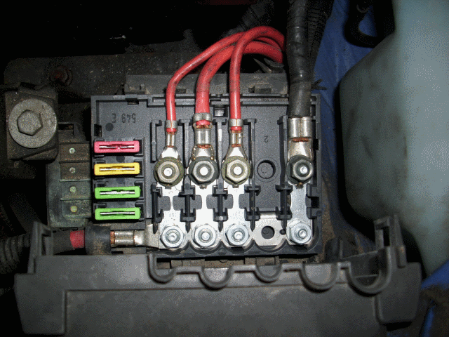

@brezelmann01Profil anzeigen: brezelmann01: Ja, den Sicherungskasten im Motorraum habe ich angeschaut inkl. der Sicherungen, die sind IO und es sieht auch nichts oxidiert aus. Der Lüfter läuft allerdings nicht an.
Jetzt habe ich endlich Stecker und Steckergehäuse bekommen und den Adapter gebastelt, so dass ich gefahrlos die Magnetkupplung am Klimakompressor bestromen kann und auch im angesteckten Zustand dort messen kann. Allerdings waren andere Stecker-/Buchsengehäuse als im AKTE angegeben verbaut. Zur praktischen Durchführung der Versuche bin ich allerdings noch nicht wieder gekommen.
Nochmal die Frage an die Runde: Der selbstgebastelte Adapter für die Magnetkupplung sollte es ja erstmal tun. Für das Messen bspw. am Steuergerät oder dem Drucksensor fehlt mir noch die Idee, wie ich das praktisch durchführen soll. Gibts da Messadapter? Muss man die Leitungen doch anritzen oder die Einzeladerabdichtungen rausfuddeln?

@brezelmann01Profil anzeigen: brezelmann01: Vielen Dank für Deine Hinweise. Ich bin mir nicht sicher, ob der Anlauf des Lüfters beim Lupo 3L zwingend mit Anschalten der Klimaanlage erfolgt, weil ja der Energierspargedanke im Vordergrund steht. Ggf. wird das erst bei einer bestimmten Kühlmitteltemperatur realisiert - das ist allerdings nur eine Vermutung.
Der "Frostfühler" ist vermutlich der G346 (Temp.fühler für Kompressorabschaltung) - den habe ich zumindest mit einer kleinen Messreihe bereits auf Funktion geprüft (siehe erstes Posting, Anpunkt vier).
Die Sicherungen sind optisch und elektrisch IO. Die teilweise bei dieser Konstruktion vorhandenen Verschmor- und/oder Gammelspuren kann ich nicht erkennen (siehe Bild).
Mal schauen, wann ich das wieder dazu komme, am Auto zu messen. Dann versuche ich die noch offenen Punkte abzuhaken.
Bye
pax
 Sicherungshalter auf Batterie Lupo 3L" auf "Sicherungshalter Motorraum Lupo 3L" (Batterie ist nämlich im Kofferraum bei diesem Modelljahr)

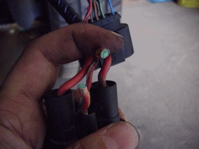

vielen Dank für die Hilfe, das Problem ist - erstmal behelfsmäßig - gelöst. Die Prüfliste von guste100 hat dazu wesentlich beigetragen.
Eine Plusleitung zum Lüftersteuergerät war unter der Isolierung derart oxidiert, dass nicht eine Ader mehr ausreichend leitfähig war. Nach ein paarmal Biegen ist das Kabel komplett gebrochen.
Vorerst habe ich ein Stück Kabel dazwischengelötet, dafür war gerade noch genug Kabel am Stecker vorhanden. Leider ist es mir nicht gelungen, mit meinen vorhandenen Entriegelungswerkzeugen, den Kontakt aus dem Steckergehäuse zu bekommen. Ich habe es mit den Timerkontaktentriegelern versucht - die sind offenbar unpassend. Wie und womit bekommt man den Kontakt raus ?
Bye
