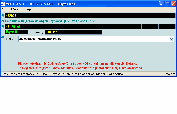

Address 19: CAN Gateway (J533) Labels: 7N0-907-530-V2.clb
Part No SW: 7N0 907 530 T HW: 7N0 907 530 K
Component: J533 Gateway H40 1632
Revision: H40 Serial number: 120612F1000927
Coding: 462006
Shop #: WSC 05314 000 00000
VCID: 418326C1D8E039106F5
2 Faults Found:
00457 - Control Module for Network (J519)
004 - No Signal/Communication - Intermittent
Freeze Frame:
Fault Status: 00110100
Fault Priority: 2
Fault Frequency: 1
Reset counter: 41
Mileage: 14810 km
Time Indication: 0
Date: 2013.14.11
Time: 15:51:15
01044 - Control Module Incorrectly Coded
000 - -
Freeze Frame:
Fault Status: 01100000
Fault Priority: 1
Fault Frequency: 11
Mileage: 14810 km
Time Indication: 0
Date: 2013.14.11
Time: 17:20:00

In Screen 4 soll ich doch bestimmt irgendwo die Adresse 69 Trailer SG anwählen.
So stehts in der Anleitung von der AHK. Dann das Häckchen bei AHK SG Codiert setzen.

Beitrag16-09-2013, 18:56    Titel: Westfalia AHK Codieren an Passat B7 Zitieren
Warum englisches VCDS wenn man kein Englisch kann ?
Röter als rot geht schliesslich nicht.
Du musst auf "Installation List" klicken, steht da.

Beitrag16-09-2013, 19:17    Titel: Westfalia AHK Codieren an Passat B7 Zitieren
Weil ich nur noch englische Versionen als Update für mein 2006 gekauften VAG COM Set erhalte.
Und da ich nicht viel falsch machen wollte habe ich lieber nachgefragt icon_redface.gif
Über Installation List hats funktioniert. icon_biggrin.gif Danke icon_wink.gif

Beitrag17-09-2013, 8:32    Titel: Westfalia AHK Codieren an Passat B7 Zitieren
Ich meinte dieses "rot".
