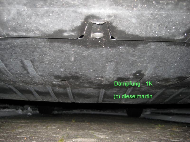

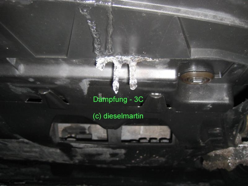

Beitrag21-01-2013, 20:21    Titel: Motorraumschutz unten, Golf 5 Zitieren
Bilder
 Unterfahrschutz Passat
 Dateigröße:  107.47 KB
 Angeschaut:  2438 mal
 Unterfahrschutz Golf
 Dateigröße:  133.91 KB
 Angeschaut:  3605 mal
Beitrag22-01-2013, 8:58    Titel: Motorraumschutz unten, Golf 5 Zitieren
Wenn alle Stricke reissen, komm' die B10 hoch zu mir und stell' deinem (un)Freundlichen dann ne Rechnung icon_smile.gif
Interessant ist, dass ALLE 3C TDI, auch die 105 PS Bluemotions, die gleiche "Windel" haben.
Also alle haben die NACA-Düsen.
Die 1K haben keine .... auch mit 140 Pferdchen nicht.
