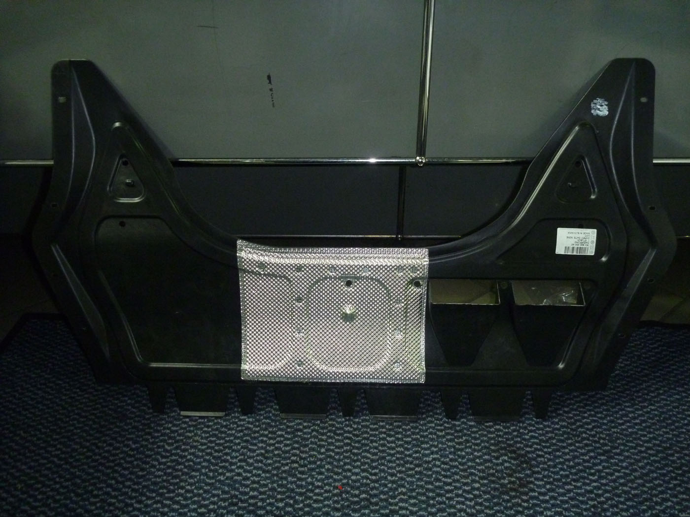

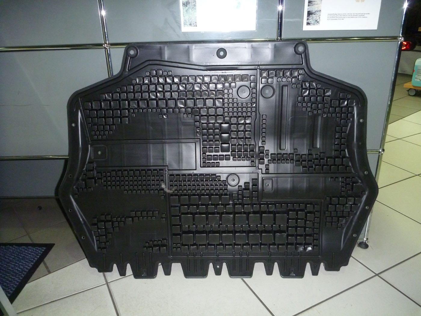

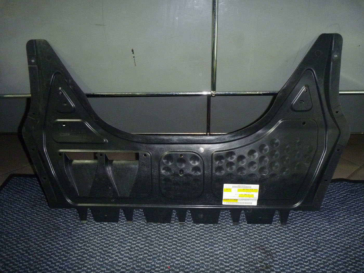

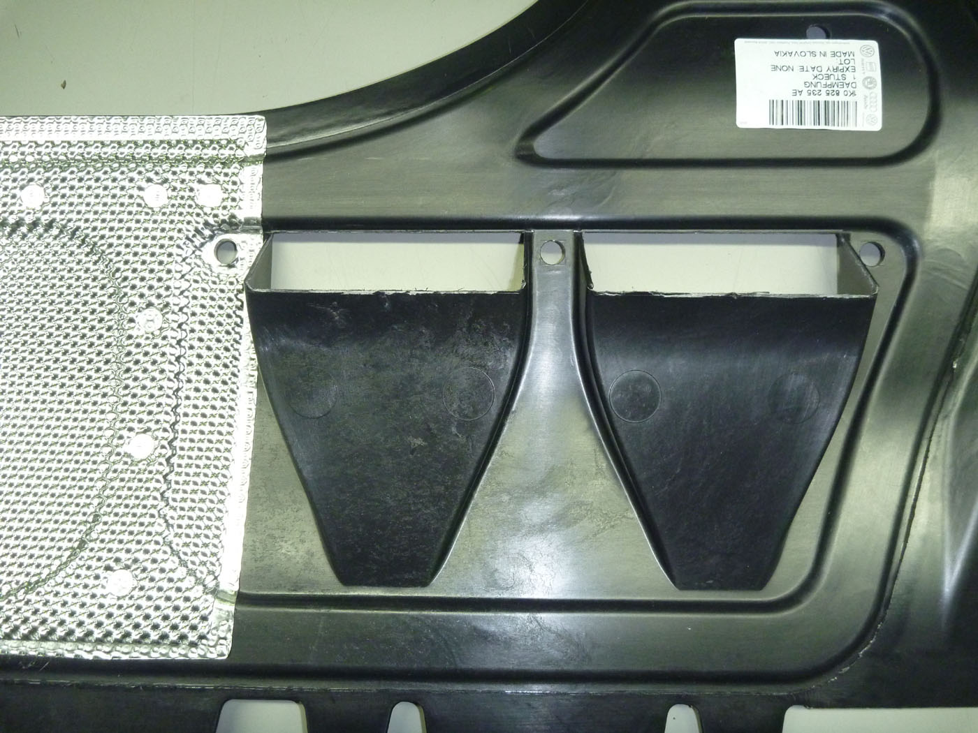

Also bei der letzten Inspektion wurde mein Motorraumschutz in der Werkstatt derart beschädigt, das ich von der Werkstatt diesen durch einen neuen ersetzt haben wollte und heute nach ein wenig Diskussion auch genehmigt bekam.
Vermutlich ist einer drüber gefahren. Natürlich hat es niemand mir gesagt, hab es zufällig beim Ölwechsel ein paar Tage später festgestellt.
Also - die wollen mir jetzt weis-machen, dass dieser Motorraumschutz geändert
wurde und das alte große Teil FÜR MEIN MODELL (!) nicht mehr zu bekommen sei.
Es gäbe für mein Fahrzeug nur noch die neue Nummer und das wäre diese Sparversion die ich mal hier als Bild zeigen möchte.
Die neue Version hat zwei Dreckeinfülldüsen (anderst kann ich das nicht nennen) in direktem Luftstrom von vorn - was das soll ist mir schleierhaft - zudem hat die neue Sparversion ja offensichtlich keinerlei Schalldämmvermögen und meiner Meinung nach noch einige weitere Nachteile...
Kann mir einer erklären was die mir jetzt für einen Bären aufbinden wollen?
Ich hatte mit dem Typ vom Ersatzteilverkauf eine lange Diskussion deswegen.
 komische Lufeinlassdüsen des neuen Motorraumschutzes - voll im Fahrtwind

 Neuer Motorraumschutz lt. VW angeblich nur noch diese Ausführung für mein Auto lieferbar (nach Fahrgestellnummer/Motorkennziffer).
 Dimensione file:  230.02 KB
 Visualizzato:  1754 volte
 Dimensione file:  246.91 KB
 Visualizzato:  1637 volte

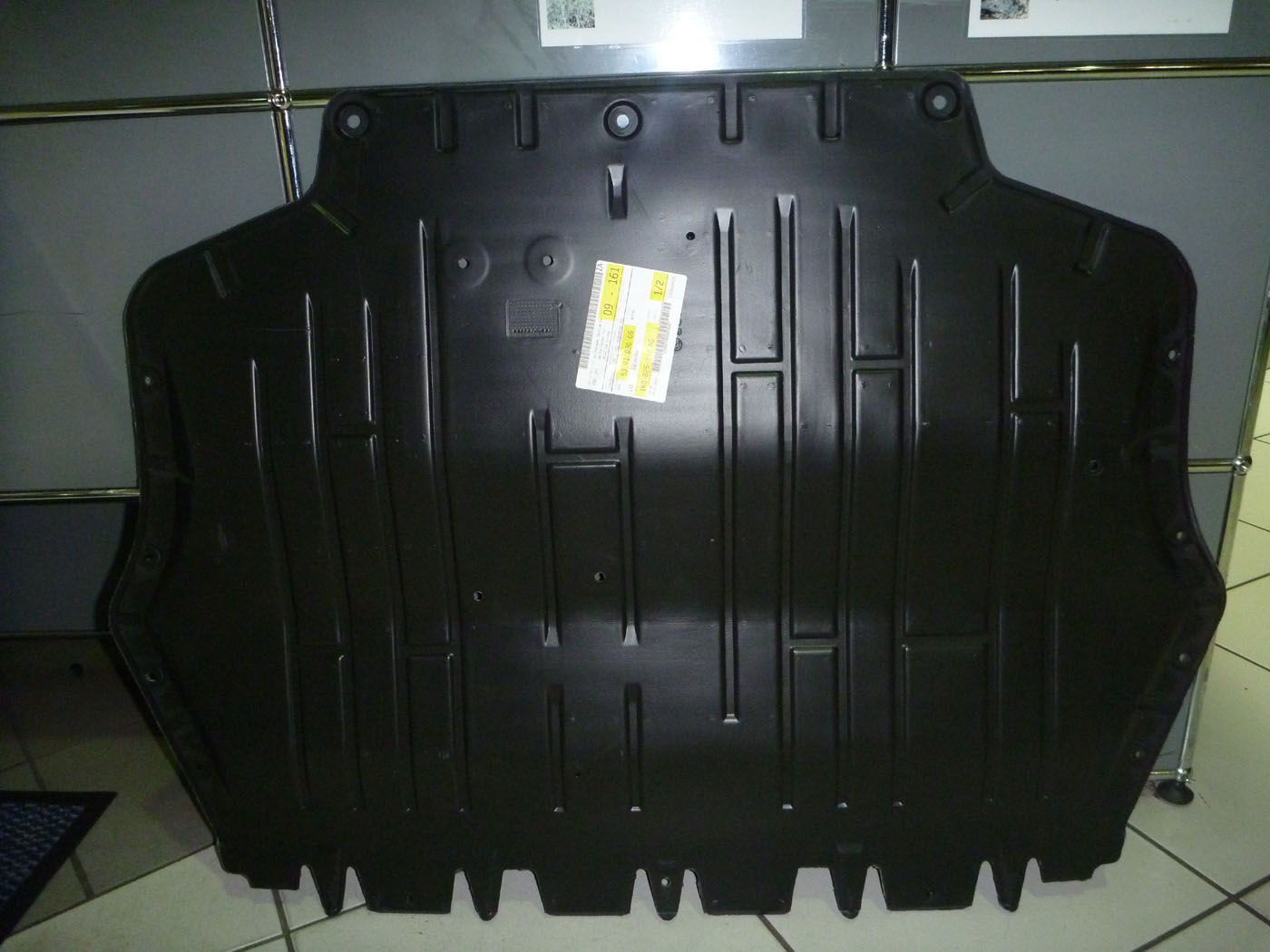

 Alter Motorraumschutz groß lt. VW nicht mehr lieferbar für mein Model
 Dimensione file:  181.07 KB
 Visualizzato:  1910 volte
 Dimensione file:  241.45 KB
 Visualizzato:  1809 volte

Auf welchen Namen hört Dein Raumschiff denn?
1K0 825 235 AE ist vom Benziner!
AD oder AG sieht schon eher nach TDI aus.
Nennt sich nicht Unterfahrschutz, denn davor schützt es nicht.
Das ist eine Geräuschdaempfung.

Definitiv falsch ... und halb so teuer wie die (richtige) für den TDI.
Ich guck mal meinen 1.9er TDI MJ08 ...
Die "Löcher" sind NACA-Düsen und mein Passat hat die auch.
Kühlung des Getriebes - denke ich.

Der große ist für Dieselmodelle der kurze für Benzinmodelle! Die Lüftunhsschlitze sind für die Getriebekühlung die mein ARL auch in der großen Wanne hat.
Edit: Der kurze hat noch Hitzeschutz Alu, der Diesel nicht, da der Benziner den Auspuff vorne hat und der Diesel hinten.

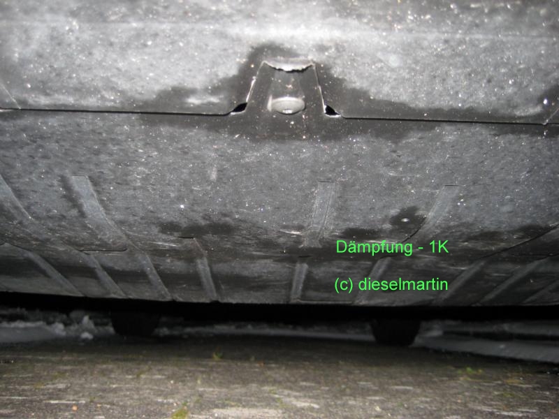

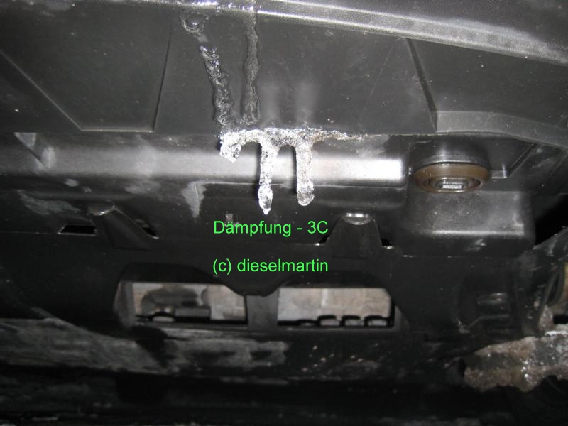

Bilder
 Unterfahrschutz Passat
 Dimensione file:  107.47 KB
 Visualizzato:  2426 volte
 Unterfahrschutz Golf
 Dimensione file:  133.91 KB
 Visualizzato:  3593 volte

Wenn alle Stricke reissen, komm' die B10 hoch zu mir und stell' deinem (un)Freundlichen dann ne Rechnung icon_smile.gif
Interessant ist, dass ALLE 3C TDI, auch die 105 PS Bluemotions, die gleiche "Windel" haben.
Also alle haben die NACA-Düsen.
Die 1K haben keine .... auch mit 140 Pferdchen nicht.
