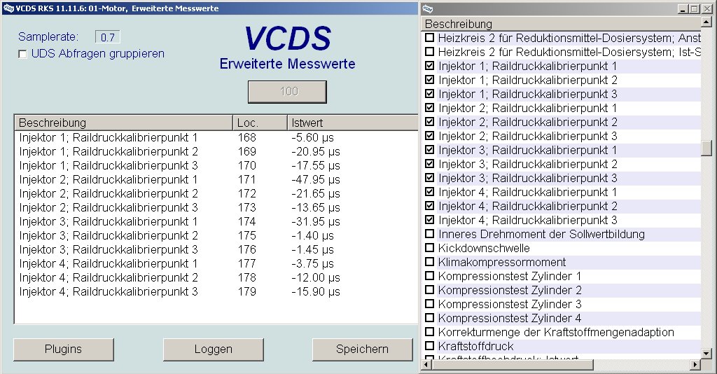

Bezüglich der Injektoren:
Du kannst die Prüfwerte auch in den erweiterten Messwertblöcken sehen, das Auslesen dieser Prüfwerte ist unkritisch und kann immer gemacht werden. Wäre nach dem Hinweis von Autoservice sinnvoll.

So sehen die Kalibrierpunkte für die Injektoren bei verschiedenen Drücken zum Vergleich bei meinem CFFB aus.
Unten noch eine VCDS-Voreinstellungsdatei für die entsprechenden erweiterten Messwerte.
 Injektor Kalibrierpunkte mit VCDS auslesen.

 Injektor Kalibrierpunkte in erweiterten Messwertblöcken finden (CFFB Motor).
