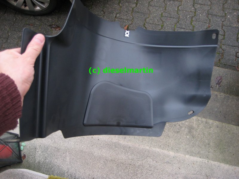

mir kam da so ne Idee für meinen Passat 3C.
Der 1,6er Benziner und der Bluemotion haben KEINE Luftkanäle, die die vorderen Bremsen kühlen.
Im Winter ist das Kühlen eher ein mit Salzwasser duschen, also nicht so dolle.
Da es im Winter aber auch kalt ist, ich nicht mit einem Wohnwagen oder ähnlichen Lasten rumfahre, nicht schnell fahre (wobei ein BM auch 200 schafft), also gar nicht so sehr die Kühlluft nötig ist, kam mir die Idee, zwei org. Teile zu erstehen.
Der BM hat glatte Radhausschalen - Beim 1.6er sind die Kanäle nur "zugeklipst"
Diese Stopfen kann man kaufen ... 6EUR pro Seite wäre ein Versuch wert, die Salzwäsche etwas einzudämmen.
Oder?

02-01-2012, 18:07 Titel: Bremsen - Salzwasser: Luftkanäle im Winter verschliessen? |
Zitieren |
Morgen werden die Deckel mal "München und zurück" getestet

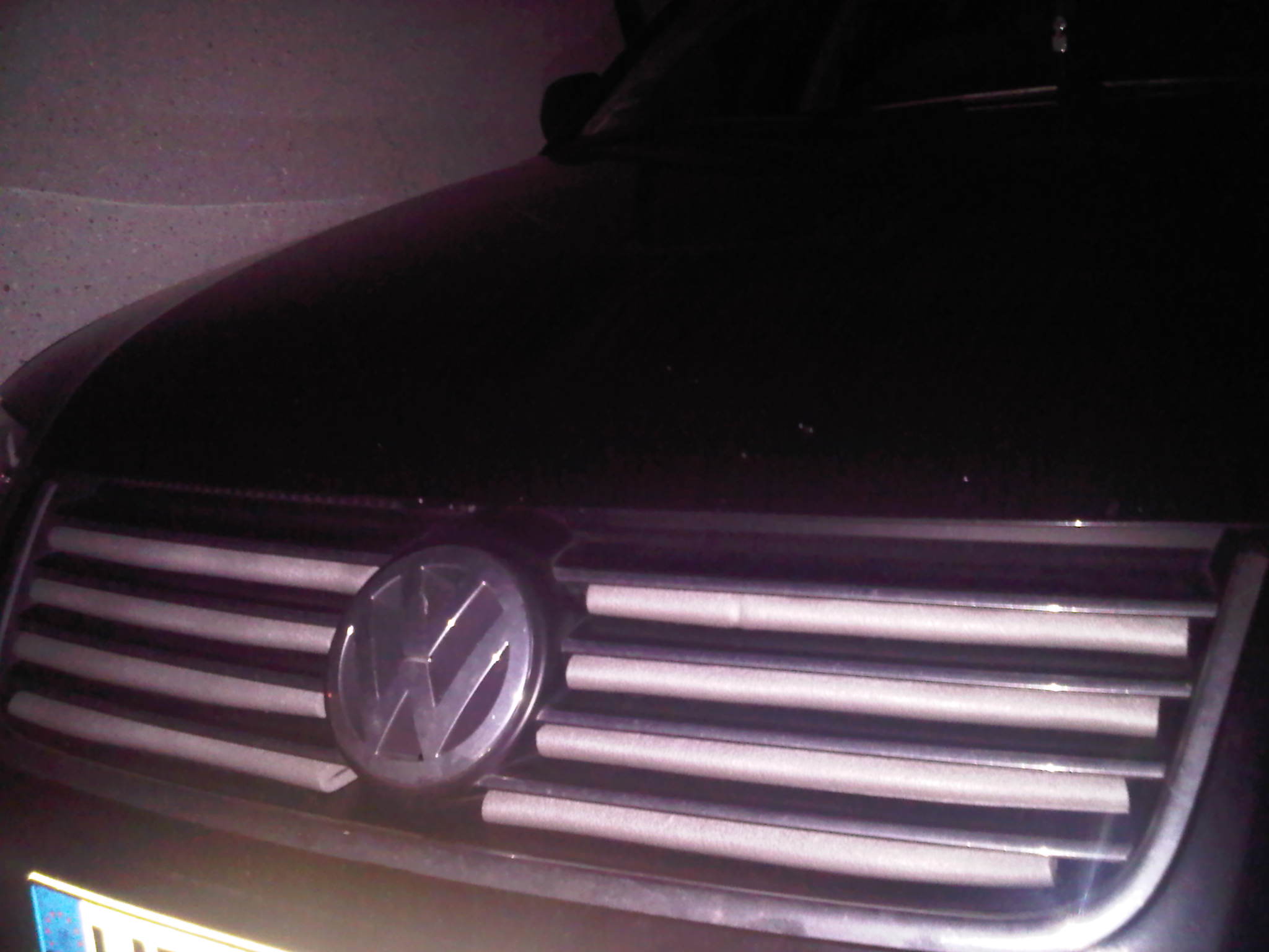

zwar nicht zum Thema Belüftung der Bremsen im 3C, dafür Abdeckung Kühlergrill im 3BG:
ich fahre zum Test a) Aerodynamikvorteile ja/nein à la Bluemotion und b) Verminderung Salzbeneblung Kühler und Motorraum sowie c) schnellere Betriebstemp Motor wegen Kurzstrecke zZt mit per 35 mm Heizungsrohr-Isolierung verschlossenen Kühlerrippen durch die Gegend (s. T5-Forum: Tuning einmal anders). a) wird noch unterstützt durch beifahrerseitig verschlossenem Gitter neben Nebelscheinwerfer (dort sitzt im V6 TDI der zweite SMIC, den ich nicht habe).
Aerodynamik-/Verbrauchsvorteile sind bisher nicht spürbar, trotz fabelhafter Berichte zu Vorteilen von -0,5 L/100 km im T5-Forum. Meine Kühlmitteltemp steigt auch bei derzeit um die 10°C AT und Autobahn-Langstrecke (140-160 km/h) nie über 89°C und steht meist bei 87-88 °C (per OBD gemessen). Offenbar reicht die Belüftung des Kühlers durch das VW Emblem und das Gitter unterhalb des Nummernschildes aus. Die Betriebstemp könnte bei Frost schneller erreicht werden, was noch bei entsprechenden AT zu testen sein wird.
Fazit in Richtung Bremsen und Belüftung: ich denke, Martins´Bremsen werden nicht verglühen!
