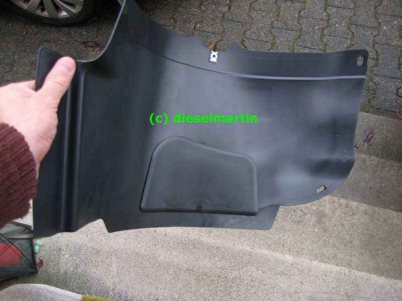

Messaggio02-01-2012, 18:07    Oggetto: Freni in acqua salata: canali d'aria che si bloccano? Cita
Domani, i coprimozzi verranno testati con un percorso "andata e ritorno da Monaco" icon_wink.gif.

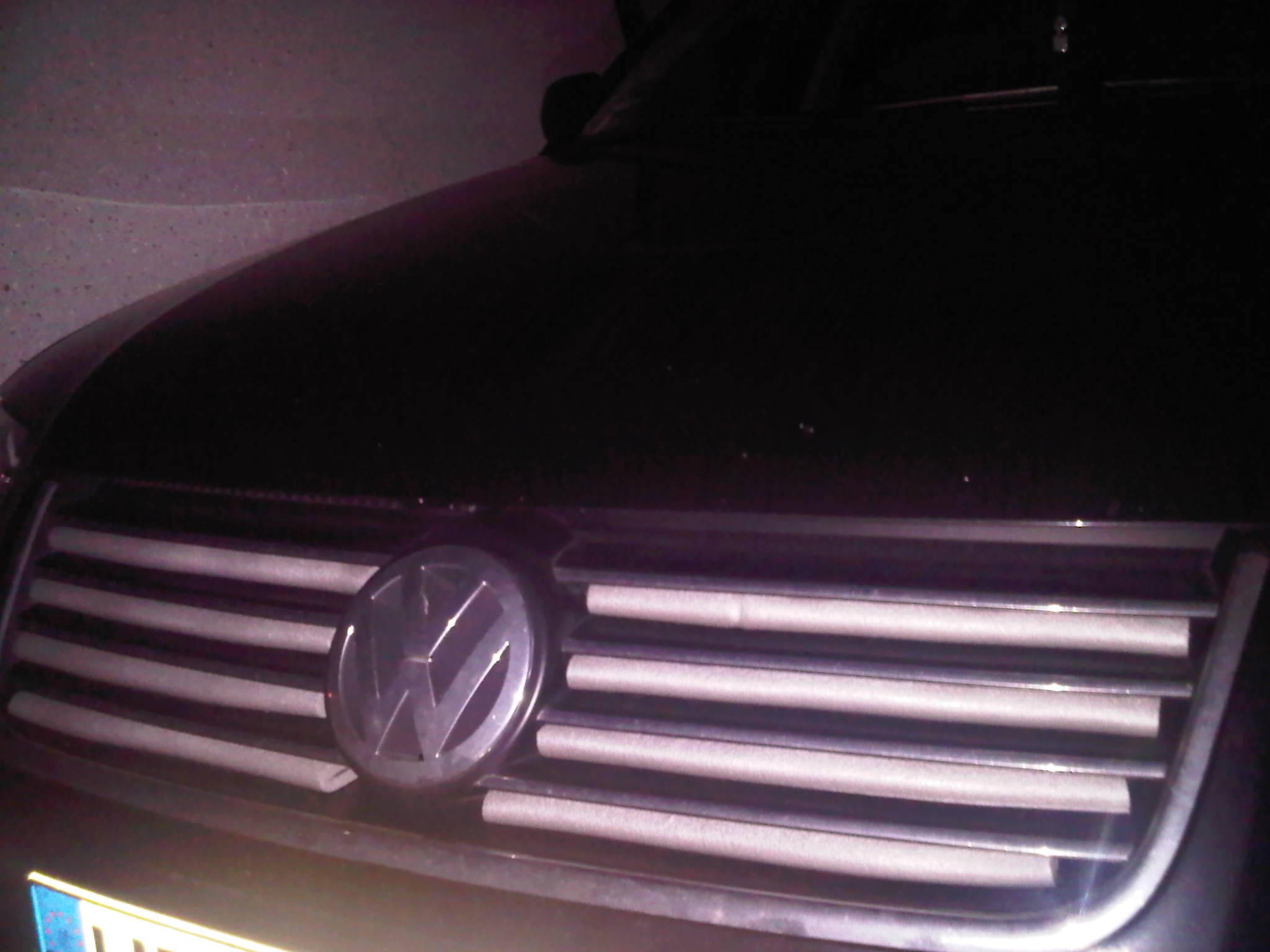

Anche se non riguarda il sistema di raffreddamento dei freni nella serie 3C, ecco una copertura per la griglia del radiatore della serie 3BG.
Parte per la prova: a) Vantaggi aerodinamici sì/no, simili al sistema Bluemotion; b) Riduzione della corrosione causata dalla condensa sul radiatore e nel vano motore; c) Raggiungimento più rapido della temperatura di esercizio del motore, soprattutto per brevi tragitti, attualmente con il radiatore parzialmente ostruito da un isolamento da 35 mm applicato ai radiatori di raffreddamento (vedi forum T5: tuning in modo diverso). Il punto a) è ulteriormente supportato da una griglia chiusa sul lato passeggero, accanto ai fendinebbia (dove nel V6 TDI si trova il secondo catalizzatore, che io non ho).
Finora, i vantaggi aerodinamici o in termini di consumi non sono percepibili, nonostante le fantastiche segnalazioni di vantaggi di -0,5 litri/100 km nel forum del T5. Anche con temperature ambiente intorno ai 10°C e durante i lunghi viaggi in autostrada (140-160 km/h), la temperatura del liquido di raffreddamento non supera mai gli 89°C, ma si attesta generalmente tra 87-88°C (misurata tramite OBD). A quanto pare, la ventilazione del radiatore garantita dall'emblema VW e dalla griglia sotto la targa è sufficiente. La temperatura di esercizio potrebbe essere raggiunta più rapidamente in caso di gelo, il che dovrà essere testato in condizioni di temperatura ambiente appropriate.
Conclusione riguardo ai freni e alla ventilazione: penso che i freni di Martin non si surriscalderanno!

Messaggio02-01-2012, 23:14    Oggetto: Freni in acqua salata: canali d'aria che si bloccano? Cita
Anche per me, il dispositivo antinebbia di sinistra non funziona.
Quando la griglia del Bluemotion costava 7 EUR e non 24 EUR icon_wink.gif.
Il cambio non si surriscalda.
Tempo inclemente --- li metto dentro icon_smile.gif domani mattina.

Messaggio03-01-2012, 0:27    Oggetto: Freni in acqua salata: canali d'aria che si bloccano? Cita
Installa anche il sistema di misurazione della temperatura dei dischi freno tramite infrarossi?
