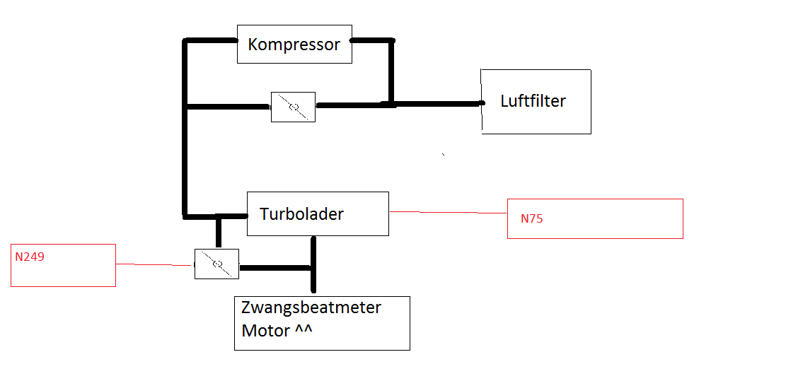

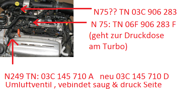

Anbei eine Zeichnung der Ladedruck Strecke sowie Motor Bilder.
Mein Problem ist momentan das, ich noch keinen Durchblick über die Ventile habe. Da es scheinbar 2 N75 Ventile gibt nur was wird vom zweiten geregelt?
Einen groben überblick über die TSI Technik findet man im Selbststudien Programm von VW SSP 359 (einfach googlen).
N75 (Turbo Druckdose) TN: 06F 906 283 F <- Momentan Verbaut
(soll angeblich durch folgendes abgelöst worden sein 03C 906 283 A)
N75 ?? TN: 03C 906 283
(wurde getauscht aber was regelt es? Es sitzt eine kleine schwarze Unterdruckdose daran aber wohin führt diese? Sie ist gängig)
N249 TN: 03C 145 710 A (neue Version 03C 145 710 D)
(wsl ist 03C 145 710 A Verbaut jedoch von mir NOCH nicht Kontrolliert, Quelle über neue TN http://www.golfv.de/150975-abschaltventil-turbolader-n249-mech-fehler-selbst-getauscht-in-20-minuten.html)

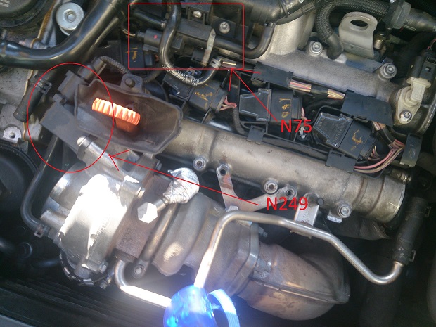

Bilder hänge ich folgende an zum Verständniss der Ladedruckstrecke, ohne LLK.
So wie ich das nun sehe können sowohl N75 als auch N249 defekt sein, es könnte sogar sein, dass die By-pass Klappe am Kompressor nicht öffnet... und daher der Turbo keine Luft bekommt?
Wie kann ich nun am besten prüfen ohne jeden Kleinscheiß zu bestellen?

ein paar erste Bemerkungen. Es gibt nur ein N75, das wird zum kontrollierten Öffnen des Wastegates am Turbolader verwendet.
edit: Das N249 dient zur Dämpfung der Ladedruckregelung beim Schließen der Drosselklappe (****)

Was regelt dann das zweite Magnet Ventil? Das die kleine schwarze Druckdose hinter dem Motor ansteuert?
Dient das N249 nicht auch als Bypass für die Kompressor Luft? Oder läuft die Luft ständig durch den Turbo? Kann ich das N249 nicht einfach Rausbauen, Kunstofftüte darüber stülpen so einbauen und eine (wirklich nur eine!!) Runde drehen ob der Turbo dann Druck macht oberhalb der 3400 umin Marke? So könnte ich das N249 als Übeltäter ausschließen bzw. Entlarven.....

Würde diese Klappe gerne mal Mechanisch prüfen, wie wird die gesteuert?
Über Unterdruck und Druckdose (?) ist das vllt. das "zweite N75" wo oben auf dem Bild "TSI Motor komplett" sitzt?
Dann müsste man sicherstellen, daß das Umluftventil sicher schliesst.
siehe N249 unten.
Aktueller Stand:
N75 (Turbo Druckdose) TN: 06F 906 283 F <- Momentan verbaut
wird nun getauscht da es nicht arbeitet...
nur welches ist die neue Teilenummer für das verbesserte?
Habe in div. Foren gelesen das es nun das 03C 906 283 A und B geben soll.
Habe gestern das N75 intensiv geprüft, Resultat TOTAL TOT, macht keinen Muks und Schaltet garnicht! Der Fahrer des Golf, ja der läuft schon immer schlecht für 140ps, d.h. seit über 150tkm........
N75 ?? TN: 03C 906 283 ist neu
Würde gerne wissen was dieses Ventil mit den kleinen Kunstoff Unterdruck Dose regelt? Hat da keiner ne Ahnung? Ist das vllt. die Klappe J808?
N249 TN: 03C 145 710 A ist bereits die neue Version 03C 145 710 D
Funktioniert einwandfrei, geprüft.

- die Regelklappe J808 wird vom MSG zur Regelung der Aufladung durch den Kompressor angesteuert. Also ist da ein Stellmotor, aber keine pneumatische Steuerung;
- es gibt nur ein N75, das wird zum Overboost der Wastegate-Regelung benutzt. Die Druckregelung über die Regelstrecke Druckdose - Wastegate wird damit übersteuert;

Und was Steuert dann das zweite Magnetventil an das ich nicht N75 nennen darf,(welches aber defakto genauso funktioniert) weil du mich jedes mal Korrigierst? Es Steuert eine Kunststoff Druckdose an mit Unterdruck und ich findes es im SSP 359 NICHT...
Habe diese Frage nun schon zichmal gestellt jedoch ohne Antwort?
Das Problem mit der Leistung wurde gelöst!
N75 war tot und ist getauscht,
alter Teilenummer: 06F 906 283 F <- Serienmäßig Verbaut
neue Teilenummer: 03C 906 283 B
wenn man bei VW Anruft verkaufen die einen tatsächlich wieder das alte 06F 906 283 F ! Daher umbedingt mit Rahmennummer das Teil suchen dann finden sie das neue, schon ******* das System...

Und was steuert dann das zweite Magnetventil an das ich nicht N75 nennen darf,(welches aber defakto genauso funktioniert) weil du mich jedes mal Korrigierst? Es steuert eine Kunststoff Druckdose an mit Unterdruck und ich find es es im SSP 359 NICHT...
Das erste Bild in Deinem Eingangspost hat wenig Auflösung, so daß man eigentlich nicht sieht, was Du meinst. Trotzdem, das obere Teil sollte entweder das Steuerklappenmodul für den mechanischen Lader oder das Ventil für die Drallklappensteuerung sein. Das untere ist das Ladedruckregelventil.
Sind denn die beiden "Ventile" überhaupt gleich? Wo gehen die Anschlüsse von dem Ventil in Deinem ersten Bild oben hin?
