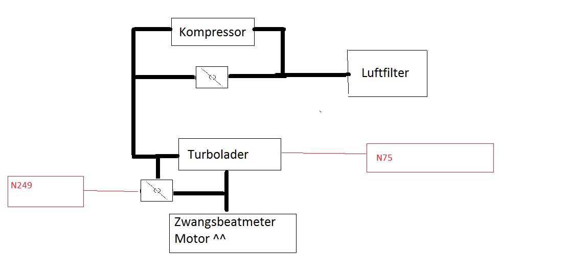

In allegato un disegno del circuito di sovralimentazione e alcune immagini del motore.

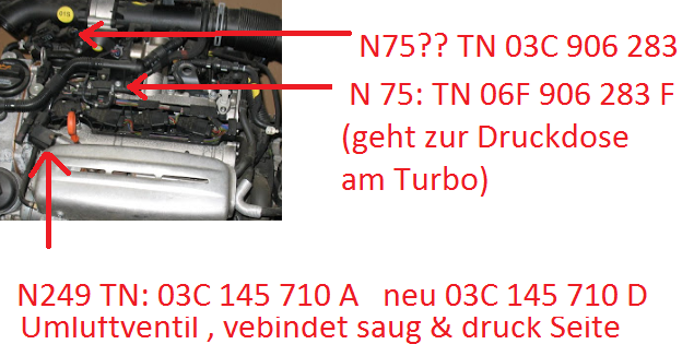

N75 (sensore di pressione turbo), codice: 06F 906 283 F <- Attualmente installato.
(presumibilmente sostituito da 03C 906 283 A).
N75 ?? TN: 03C 906 283
(wurde getauscht aber was regelt es? Es sitzt eine kleine schwarze Unterdruckdose daran aber wohin führt diese? È comune.
N249 TN: 03C 145 710 A (nuova versione: 03C 145 710 D)
(wsl è 03C 145 710 A. È stato installato da me, ma NON ancora controllato. Fonte relativa a nuovi numeri di telefono http://www.golfv.de/150975-abschaltventil-turbolader-n249-mech-fehler-selbst-getauscht-in-20-minuten.html).

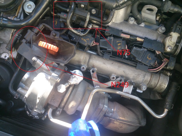

Allego le seguenti immagini per chiarire il funzionamento del sistema di sovralimentazione, senza controllo elettronico.
Come vedo ora, sia la valvola N75 che quella N249 potrebbero essere difettose; potrebbe addirittura essere che la valvola di bypass sul compressore non si apra... e quindi il turbocompressore non riceva aria?
Come posso fare a verificare la correttezza senza dover ordinare ogni singola cosa?

Alcune prime osservazioni: esiste solo un sensore N75, che viene utilizzato per controllare l'apertura della valvola wastegate sul turbocompressore.
edit: La valvola N249 serve a smorzare la regolazione della pressione di sovralimentazione quando si chiude il corpo farfallato (****).
Considerando che il problema si verifica già a carico parziale, inizierei la ricerca analizzando il comportamento della pressione di sovralimentazione del compressore volumetrico (G5839) e della pressione di sovralimentazione (G319). (Mi scusi se definisco erroneamente un turbocompressore come compressore volumetrico icon_wink.gif).

Mi piacerebbe controllare questa valvola meccanicamente, come viene controllata?
Forse il componente indicato come "secondo N75" nella parte superiore dell'immagine, accanto a "motore TSI completo", è collegato al sistema di depressione e alla valvola di controllo della pressione.

N75 ?? TN: 03C 906 283 è nuovo.
Vorrei sapere cosa regola questa valvola con il piccolo contenitore di plastica sotto pressione. Qualcuno sa qualcosa al riguardo? Forse è la valvola J808?
Il codice N249 TN: 03C 145 710 A corrisponde già alla nuova versione 03C 145 710 D.
Funziona perfettamente, testato.}

E cosa controlla la seconda valvola magnetica, a cui non posso dare il nome N75 (anche se in pratica funziona allo stesso modo), e che mi correggi ogni volta? Controlla un sensore di pressione in plastica con depressione, e io non riesco a trovarlo nel manuale tecnico SSP 359.
Ho già posto questa domanda innumerevoli volte, ma senza ricevere risposta.

La prima immagine nel tuo post iniziale ha una risoluzione bassa, quindi è difficile capire cosa stai mostrando. Tuttavia, la parte superiore dovrebbe essere o il modulo delle valvole di controllo per il compressore meccanico, oppure la valvola per il controllo delle alette di turbolenza. La parte inferiore è la valvola di regolazione della pressione di sovralimentazione.
Le due "valvole" sono effettivamente uguali? Dove vanno a collegarsi le connessioni della valvola nella tua prima immagine qui sopra?
