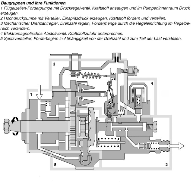

Beitrag16-11-2006, 16:15    Titel: Fehlercode 01237 beim Toledo TDI AFN Zitieren
Ja, der N109 ist wie bei den alten Pumpen zum Abstellen im Hochdruckteil da, indem es die Fuellbohrung des HD-Kolben schliesst. Anbei die Grafik einer mech. ESP.
Der TDI wird allerdings ueber das Mengenstellwerk abgestellt, indem dieses einfach auf Null gefahren wird. Das ging bei den mechanischen Pumpen nicht, weil es ja ein Ausserkraftsetzen des Leerlaufreglers bedeutet.
Du kannst also als erste Hilfe den Schliessbolzen aus dem Ventil ausbauen und solltest keinen Unterschied merken (ausser, du willst ein Amok laufendes Mengenstellwerk abstellen, dann hilft nur noch wie zu guten alten Mechanik-Zeiten das Abwuergen per Kupplung und Bremse).
Nun aber die Frage:
Wie kannst du eine Stellglieddiagnose durchfuehren, wenn dir das N109 nach 3 Sekunden den Motor abstellt, weil es keinen Strom mehr hat ?
