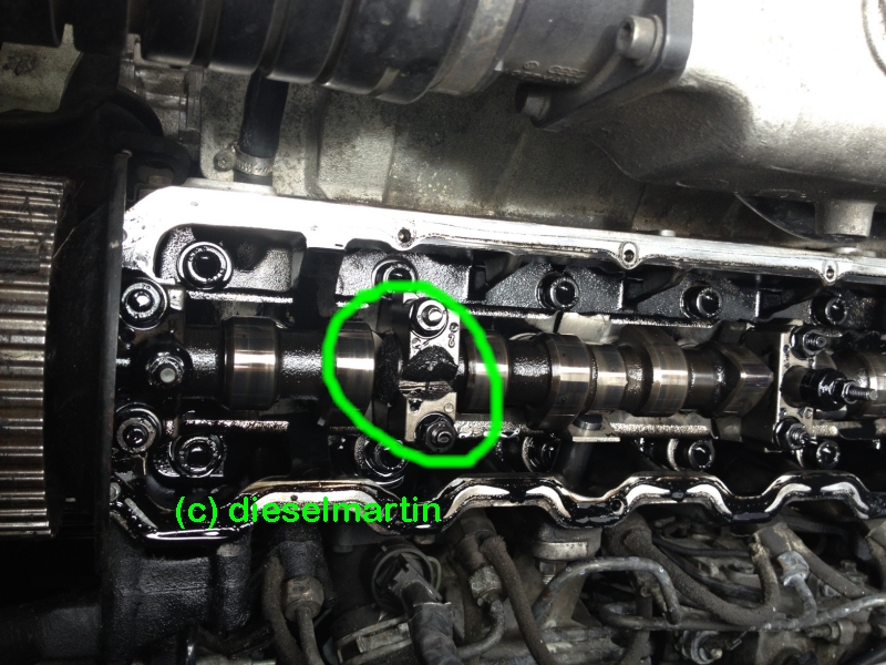

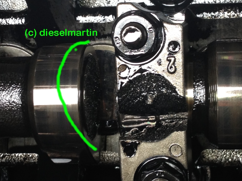

Beitrag27-06-2014, 11:34    Titel: Zahnriemenriss am T4 AAB - (doch kein Umbau auf ABL) Zitieren
Die Nocke ist schon mal hin (und stellenweise weg!!).
Ist da das Lager 2 heiss/fest gelaufen und dann hat es die Nocke zerdreht?
Wie kann man die wirkliche Ursachenkette erkennen, wenn es schon passiert ist?

Beitrag27-06-2014, 12:20    Titel: Zahnriemenriss am T4 AAB - (doch kein Umbau auf ABL) Zitieren
Hi!
Weiss nicht, wie sieht denn die Wasserpumpe aus und die Zahnriemenreste?
Vielleicht so:
1. Ölbohrung zu
2. Nockenwelle schwergängig-fest
3. dadurch Zahnriemen gerissen
4. dadurch Kolben auf ein offenes Ventil geknallt
5. Nocken kaputt

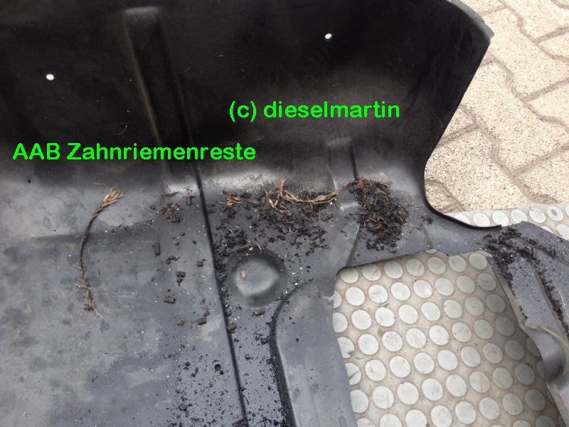

Beitrag27-06-2014, 13:09    Titel: Zahnriemenriss am T4 AAB - (doch kein Umbau auf ABL) Zitieren
Die "Reste" sehen eher aus wie nach "Bikini-Atoll in den 60ern"
 Dateigröße:  325.48 KB
 Angeschaut:  2992 mal
Mitglied seit: 26.10.2006
Beiträge: 2560
Wohnort: bei Zwickau
Beitrag27-06-2014, 13:54    Titel: Zahnriemenriss am T4 AAB - (doch kein Umbau auf ABL) Zitieren
Hi!
Zahriemenriss sieht anders aus, da haste den Mulm nicht.
Ich hab das nämlich weiter oben schon am ZR-Rad gesehen, dass da so Reste dran waren.
Da war der ZR nur das Opfer und nicht der Täter.
