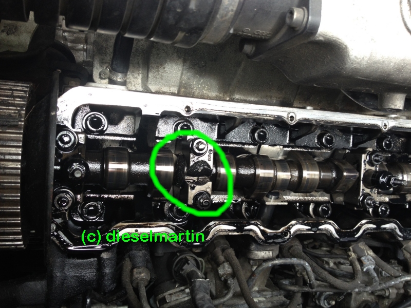

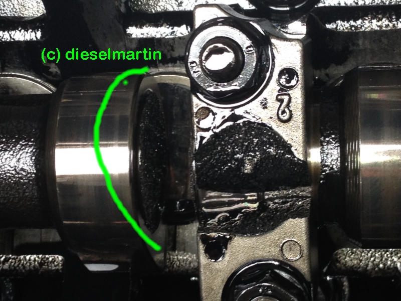

La parte superiore è già rotta (e in alcuni punti addirittura mancante!!).
È possibile che il cuscinetto 2 si sia surriscaldato o bloccato, causando la rottura dell'albero motore?
Come si possono riconoscere le vere cause di un evento, una volta che è già accaduto?
 Rottura cinghia T4 AAB: niente cambio in ABL

Messaggio27-06-2014, 11:20    Oggetto: Rottura cinghia T4 AAB: niente cambio in ABL Cita
Ciao!
Non so come sia fatta la pompa dell'acqua e come appaiono i resti della cinghia di distribuzione.
Forse così:
1. Perforazione petrolifera.
2. Albero a camme con difficoltà di rotazione o bloccato.
3. di conseguenza, la cinghia di distribuzione si è rotta.
4. di conseguenza, i pistoni sono stati spinti contro una valvola aperta.
5. Albero a camme danneggiato.
Tradotto il 03-10-2026, 18:56.

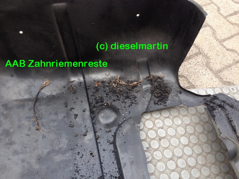

Messaggio27-06-2014, 12:09    Oggetto: Rottura cinghia T4 AAB: niente cambio in ABL Cita
"I resti" assomigliano più a quelli di un "atollo Bikini negli anni '60".

Messaggio27-06-2014, 12:54    Oggetto: Rottura cinghia T4 AAB: niente cambio in ABL Cita
Ciao!
La rottura di una cinghia di trasmissione è diversa, perché in quel caso non si forma quella polvere.
L'ho già notato più sopra, sulla ruota del coperchio della valvola, che c'erano dei residui attaccati.
In questo caso, la ZR era solo una vittima e non la responsabile.
