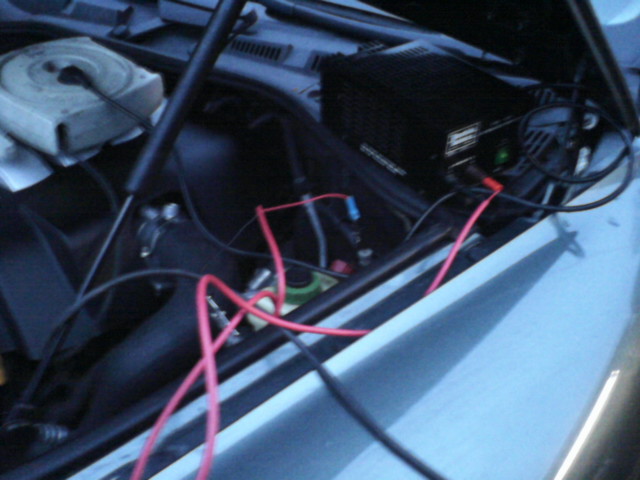

Wenn ich es richtig in Erinnerung hatte, dann ist das ein konventioneller Bleisaeuerling, keine AGM-Schachtel. Die gekaufte Batteriegroesse soll der verbauten entsprechen. Aus Komfortgruenden habe ich zugesagt, den Touareg mit 'nem dicken Netzteil zu puffern und den unterbrechungsfreien Batteriewechsel zu ermoeglichen.

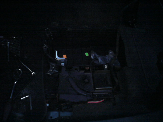

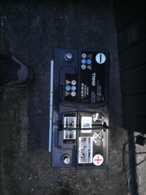

Fertig. Hat eine Stunde gebraucht. icon_peinlich.gif Die Startautomatik funktioniert auch wieder.
Die ausgebaute Moll war aus der 46. Kalenderwoche 2007. Beim Startstrom war sie schliesslich ueberfordert.
