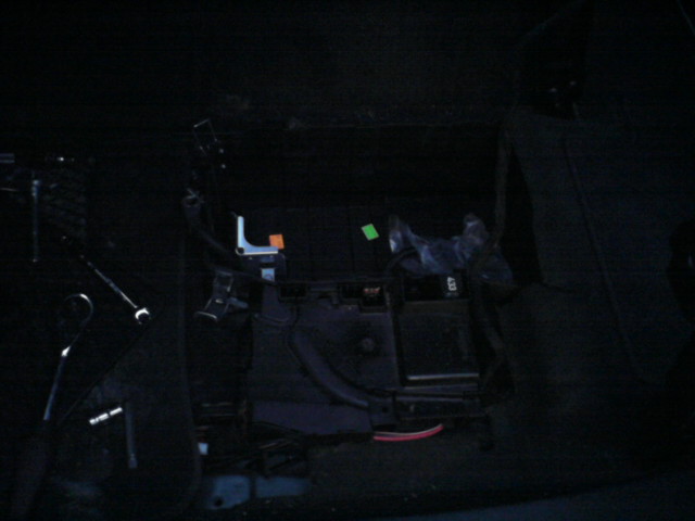

Un mio amico ha un Touareg del 2008 con motore 2.5 TDI che necessita di una nuova batteria. La batteria è stata ordinata in base ai numeri di serie ed è già arrivata. La batteria dell'auto dovrebbe essere posizionata sotto il sedile del conducente. Come si può accedere alla batteria in modo meno invasivo? Esiste eventualmente una seconda batteria? Ha senso fare un cambio batteria senza interruzioni, o è addirittura obbligatorio?

Regolare il sedile del conducente nella posizione più arretrata, rimuovere delicatamente i tappi in plastica presenti nel punto di giunzione tra la base del sedile e il pavimento, allentare le due viti Torx sottostanti, piegare quasi completamente il sedile all'indietro e il vano batteria dovrebbe trovarsi di fronte a voi, in posizione facilmente accessibile.
Secondo me, la sostituzione della batteria dovrebbe essere possibile senza alcuna fonte di alimentazione esterna.
A quanto ne so, c'erano sempre due batterie nel motore diesel della nave (V10), ma probabilmente anche in altri motori, se è presente un sistema di riscaldamento ausiliario. La seconda batteria dovrebbe trovarsi nel bagagliaio, ma non ho idea di dove esattamente.

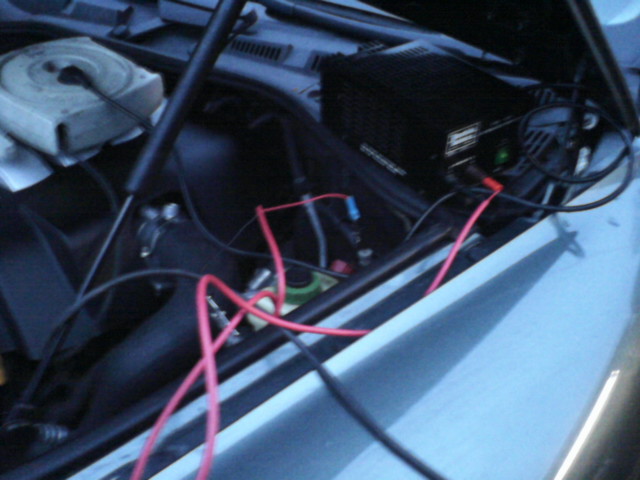

Se dovessi ricordare correttamente, si tratta di un tradizionale caricabatterie Bleisaeuer, non di un sistema AGM. La dimensione della batteria acquistata deve corrispondere a quella installata. Per maggiore comodità, ho accettato di utilizzare un alimentatore di grandi dimensioni per stabilizzare la tensione e consentire la sostituzione della batteria senza interruzioni.

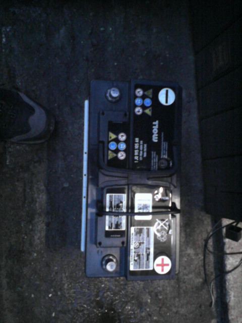

Hutfahrer Schrauber
Iscritto il: 22/10/2005 Messaggi: 7830 Karma: +1102 / -0 Località: BAR
09-02-2015, 18:24 Oggetto: Touareg 2.5 TDI: Cambio batteria (2008) |
Cita |
Finito. Ci ha voluto un'ora.  L'avviamento automatico funziona di nuovo.
La turbina, ampliata, risale alla 46ª settimana del 2007. Durante l'avviamento, è stata infine sovraccaricata.
