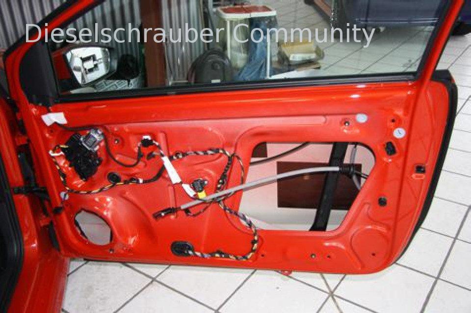

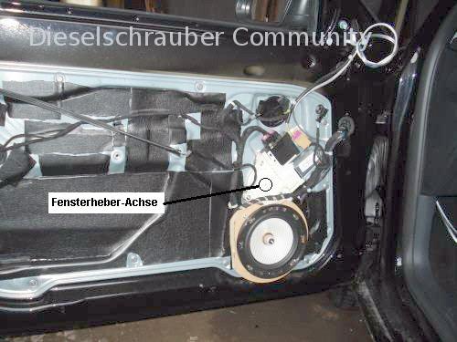

Mitglied seit: 13.04.2002
Beitrag22-07-2015, 9:21    Titel: elFH Anschlag-Erkennung Zitieren
Schau Dir doch mal an, wo (ungefähr) die FH-Achse in der roten Tür vom Polo 6R sitzt, und vergleiche es unten mit der Tür vom Ibiza 6L. Den hatte ich natürlich auf Kurbeln umgebaut, aber beim 6R habe ich keine Lust, jeweils die äußeren ~ 20cm der Schalttafel wegzusägen, um die Kurbeln greifen zu können icon_confused.gif

Mitglied seit: 22.02.2009
Beiträge: 3865
Beitrag22-07-2015, 9:27    Titel: elFH Anschlag-Erkennung Zitieren
Das sehe ich schon, aber das spielt doch keine Rolle wo es bei der el. Version sitzt.
Der manuelle FH kann doch so gestaltet sein/werden, dass es woanders sitzt. Natürlich wird das nicht 100% P&P sein und es müssen z.B. Löcher gebohrt werden. Aber dein Elektronik-Gebastel ist auch alles andere als P&P, oder? icon_wink.gif
