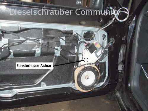

ulf Profi-Schrauber
Iscritto il: 13/04/2002 Messaggi: 11058 Karma: +18 / -0 Località: Saarland 2023 MG ZS Supporto Premium
22-07-2015, 10:08 Oggetto: Rilevamento di impatti |
Cita |
Vedi il primo messaggio.
A causa della posizione dei motorini degli alzacristalli, che nel mio Polo 6R sono montati accanto alla console centrale anziché nella zona dei poggiagomito dei sedili anteriori, non è più possibile sostituire gli alzacristalli elettrici con le manovelle in modo semplice e diretto.

Iscritto il: 22/02/2009 Messaggi: 3865 Karma: +127 / -0
2002 Volkswagen Golf  Supporto Premium
22-07-2015, 10:12 Oggetto: Rilevamento di impatti |
Cita |
Non riesco proprio a immaginare che la piattaforma modulare del Gruppo Volkswagen non offra alcuna possibilità di personalizzazione.
Cerca delle immagini di una Polo FH con finestrini elettrici e di altri veicoli dello stesso periodo (ad esempio, Seat Ibiza, Skoda Fabia), che siano dotati di alzacristalli manuali.
MODIFICA: Potrebbe valere la pena fare delle ricerche per vedere se esiste anche la versione 6R con alzacristalli manuali, magari destinata a paesi in cui i prezzi sono più bassi. Il Brasile, ad esempio, potrebbe essere interessante, dato che spesso offre prodotti e versioni che non si trovano altrove.

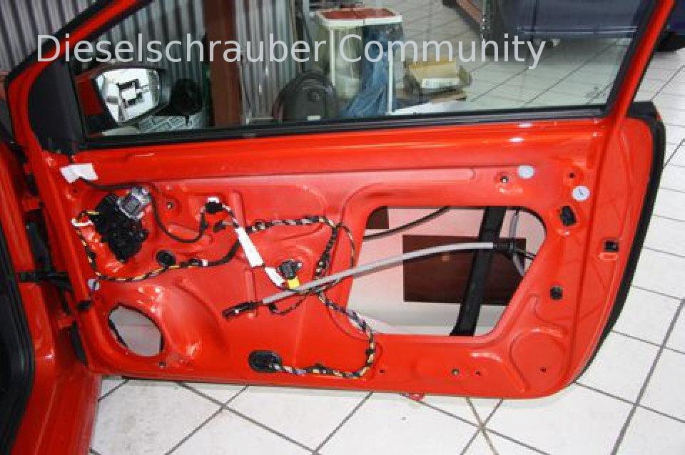

ulf Profi-Schrauber
22-07-2015, 10:21 Oggetto: Rilevamento di impatti |
Cita |
Dai un'occhiata a dove (circa) si trova l'asse del cambio nella portiera rossa della Polo 6R, e confrontalo con la portiera dell'Ibiza 6L. Quest'ultima l'ho ovviamente modificata con delle leve, ma sulla 6R non ho voglia di tagliare i primi ~20cm della console per far combaciare le leve  .
22-07-2015, 10:27 Oggetto: Rilevamento di impatti |
Cita |
Das sehe ich schon, aber das spielt doch keine Rolle wo es bei der el. La versione è pronta.
Il sistema FH manuale può essere progettato/realizzato in modo da essere posizionato altrove. Naturalmente, questo non sarà un lavoro "plug and play" e sarà necessario, ad esempio, praticare dei fori. Ma anche le tue modifiche elettroniche non sono esattamente "plug and play", vero?
