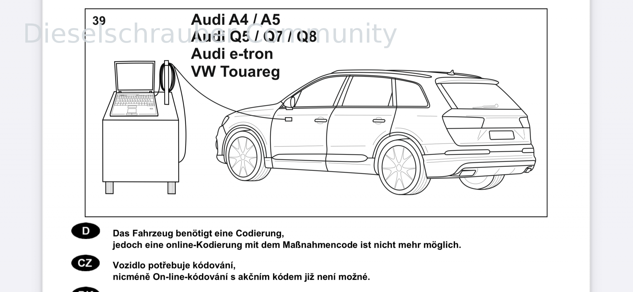

AHK und Esatz sind von Westfalia, wie oben beschrieben ist die Anleitung sehr sporadisch...
Verkabelung passt, es funktioniert ja auch alles wie es soll, nur halt die Fehlermeldung im FIS.
Ist auch nicht die erste AHK die ich verbaue, bisher gab es auch keine Probleme, nur bei der Kiste.
Schönes Wochenende
Sascha
