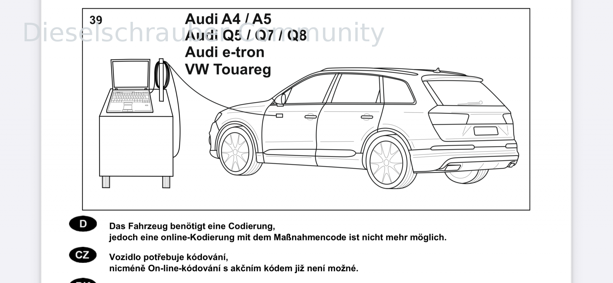

AHK e Esatz sono prodotti da Westfalia, come indicato sopra, le istruzioni sono molto incomplete...
L'impianto di cablaggio è corretto, e tutto funziona come dovrebbe, solo che compare un messaggio di errore nel sistema di controllo elettronico.

Esaminerei con calma le possibilità di codifica nel quadro strumenti/cruscotto (indirizzo 17) e nell'unità di controllo del rimorchio (indirizzo 69) utilizzando il software LCode.
Se i lampeggianti degli indicatori di direzione per rimorchi sono sempre accesi, ciò può essere dovuto solo al fatto che o il quadro strumenti non riceve informazioni dall'unità di controllo del rimorchio sullo stato degli indicatori di direzione del rimorchio, oppure viene inviata un'informazione errata.
Potresti pubblicare degli Screenshot delle opzioni di codifica (o configurazione) del modulo di controllo del rimorchio?
Come rileva la centralina del rimorchio se le luci di direzione del rimorchio funzionano? Questi dispositivi sono collegati direttamente alla centralina del rimorchio, oppure il segnale viene prelevato dagli indicatori di direzione posteriori e la centralina del rimorchio verifica se c'è corrente che scorre?
In questo caso, potrebbe essere collegato in modo errato e non ricevere l'alimentazione, il che spiegherebbe i simboli luminosi sul cruscotto.

Hanno problemi con la centralina del rimorchio: non appena viene programmata, si guasta.
Niente scherzo!!
Mi verrà inviato un nuovo prodotto gratuitamente. (Ma non deve essere codificato).
