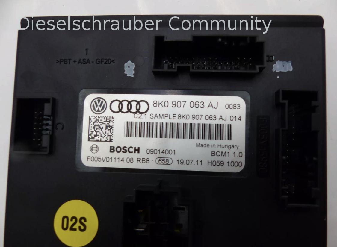

Hallo habe bei meinen Audi A4 8k BJ2014 ohne Xenon den Umbau auf Xenon mit Adaptive Light gemacht habe jetzt nur 2 Problem im FIS steht Adaptive Light defekt und im Fehlerspeicher
Adresse 09: Zentralelektrik (J519) Labeldatei:. DRV8K0-907-063.clb
Teilenummer SW: 8K0 907 063 DJ HW: 8K0 907 063 AJ
Bauteil: BCM1 1.0 H14 0103
Revision: 09014001 Seriennummer: 00000004516901
Codierung: 260000108034AFC00081400300001D0D0C1C470826090301000008004401000200020024000000
Betriebsnr.: WSC 19728 136 00001
VCID: 7AAC00370CD57787D01-802E
Subsystem 1 - Teilenummer SW: 8K1 955 119 B HW: 8K1 955 119 B Labeldatei: DRV1KX-955-119.CLB
Bauteil: MITSUBA100414 H18 0461
Seriennummer: 1404070708925
Codierung: 004577
Subsystem 2 - Teilenummer SW: 8U0 955 559 C HW: 8U0 955 559 B Labeldatei: DRV8U0-955-559.CLB
Bauteil: G397_RLFS H06 0004
Seriennummer: 60893274
Codierung: 02005D
Subsystem 3 - Teilenummer SW: 8K0 941 531 BC HW: 8K0 941 531 BC
Bauteil: E1 - LDS H03 0031
Seriennummer: 00000000000512091037
Subsystem 4 - Teilenummer SW: 8K5 941 329 HW: 8K5 941 329
H01 0031
Subsystem 5 - Teilenummer SW: 8K5 941 329 HW: 8K5 941 329
H01 0031
Subsystem 6 - Teilenummer SW: 4G0 907 658 A HW: 4G0 907 658 A
Bauteil: Humidity_Sens H03 0002
Seriennummer: 78884927000000000001
2 Fehlercodes gefunden:
01312 - Datenbus Antrieb
004 - kein Signal/Kommunikation
Umgebungsbedingungen:
Fehlerstatus: 01100100
Fehlerpriorität: 3
Fehlerhäufigkeit: 1
Verlernzähler: 128
Kilometerstand: 136337 km
Zeitangabe: 0
Datum: 2018.11.04
Zeit: 12:49:23
Folgende Teile habe ich verbaut
Scheinwerfer mit adaptivem Kurvenlicht 8K0941031C / 8K0941032C
Bordnetzsteuergerät mit Xenon und adaptivem Kurvenlicht 8k0907063AJ
Niveausensor hinten und vorne 8k0941309F / 8k0941285P
Kabel und Adapter von Kufatec
Licht und alles bis auf die 2 Fehler oben kann mir da jemand helfen ?
Gruß und danke

Zuerst würde ich sicherstellen, dass der Kabel bzw. Adaptersatz:
    - in Ordnung ist
    - so verkabelt ist wie der Originale
Deine Fehlermeldung sieht für mich nach einem elektrischen Problem aus. Es wäre nicht das erste Mal, dass Kabelsätze fehlerhaft sind. Das ist selbst bei originalen Nachrüstsätzen schon vorgekommen.

Ok werde es morgen alles durchmessen nur das Komische ist, dass der Fehler im Bordnetzsteuergerät auch erscheint wenn ich beide Scheinwerfer ausbaue also nichts angeschlossen ist ?

Beitrag06-11-2018, 15:23    Titel: Audi A4 8k Umbau auf Xenon Zitieren
War Dein Fehlerspeicher vor den Umbaumaßnahmen leer?
Andreas
streetlife
Mitglied seit: 04.04.2017
Beiträge: 25
Beitrag06-11-2018, 15:34    Titel: Audi A4 8k Umbau auf Xenon Zitieren
Ja der ist erst da seit dem das Bordnetzsteuergerät getauscht und codiert wurde
vag-driver
Mitglied seit: 03.01.2015
Beiträge: 938
Beitrag06-11-2018, 16:19    Titel: Audi A4 8k Umbau auf Xenon Zitieren
Ist richtig codiert worden?
Andreas
streetlife
Beiträge: 25
Beitrag06-11-2018, 16:23    Titel: Audi A4 8k Umbau auf Xenon Zitieren
Ja da gehe ich mal von aus aber sicher bin ich mir nicht habe bei einen gleiche Audi a4 ab Werk mit xenon und Kurvenlicht die codirung ausgelesen und diese genommen
vag-driver
Beiträge: 938
Beitrag06-11-2018, 17:01    Titel: Audi A4 8k Umbau auf Xenon Zitieren
Zuerst solltest Du 100%-ig sicher sein, dass die Codierung stimmt. Sonst macht die Fehlersuche keine Sinn.
Wie sah die Codierung denn vorher aus?
Andreas
streetlife
Beiträge: 25
Beitrag06-11-2018, 17:25    Titel: Audi A4 8k Umbau auf Xenon Zitieren
Der war vom gleichen Modelljahr?
Welche STG´s hast Du sonst noch umgestellt?
streetlife
Beiträge: 25
Beitrag06-11-2018, 20:03    Titel: Audi A4 8k Umbau auf Xenon Zitieren
Sonst keins nur das Bordnetzsteuergerät
Von einen 2013 laut Verkäufer

Beitrag07-11-2018, 5:38    Titel: Audi A4 8k Umbau auf Xenon Zitieren
Was genau hast Du von Kufatec verbaut, und welche Angaben macht Kufatec zu den STG´s / zum Codieren?
Das "neue" STG ist irgendwie gebraucht und übers Internet gefunden worden?
