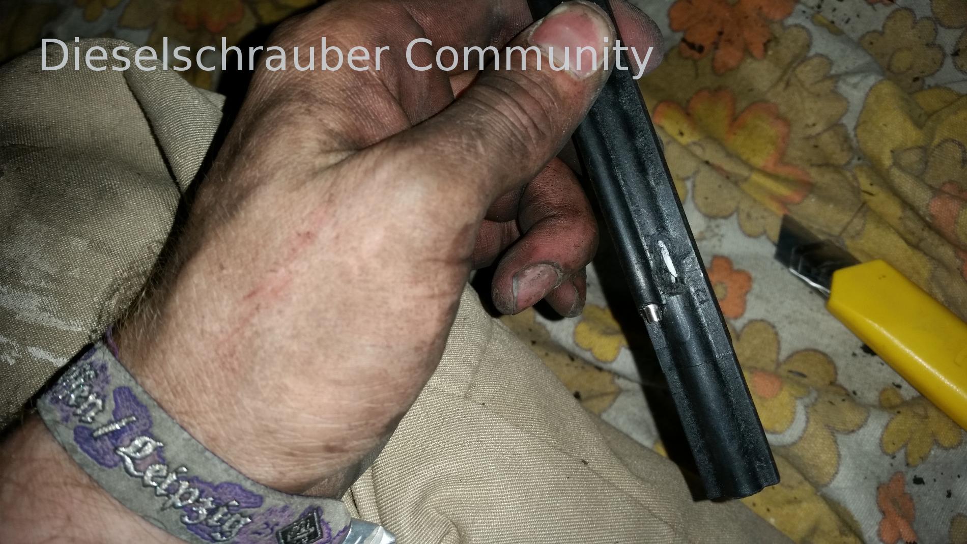

Beitrag17-07-2016, 20:29    Titel: MIL leuchtet, Geber für Tanktemperatur Reduktionsmittel Zitieren

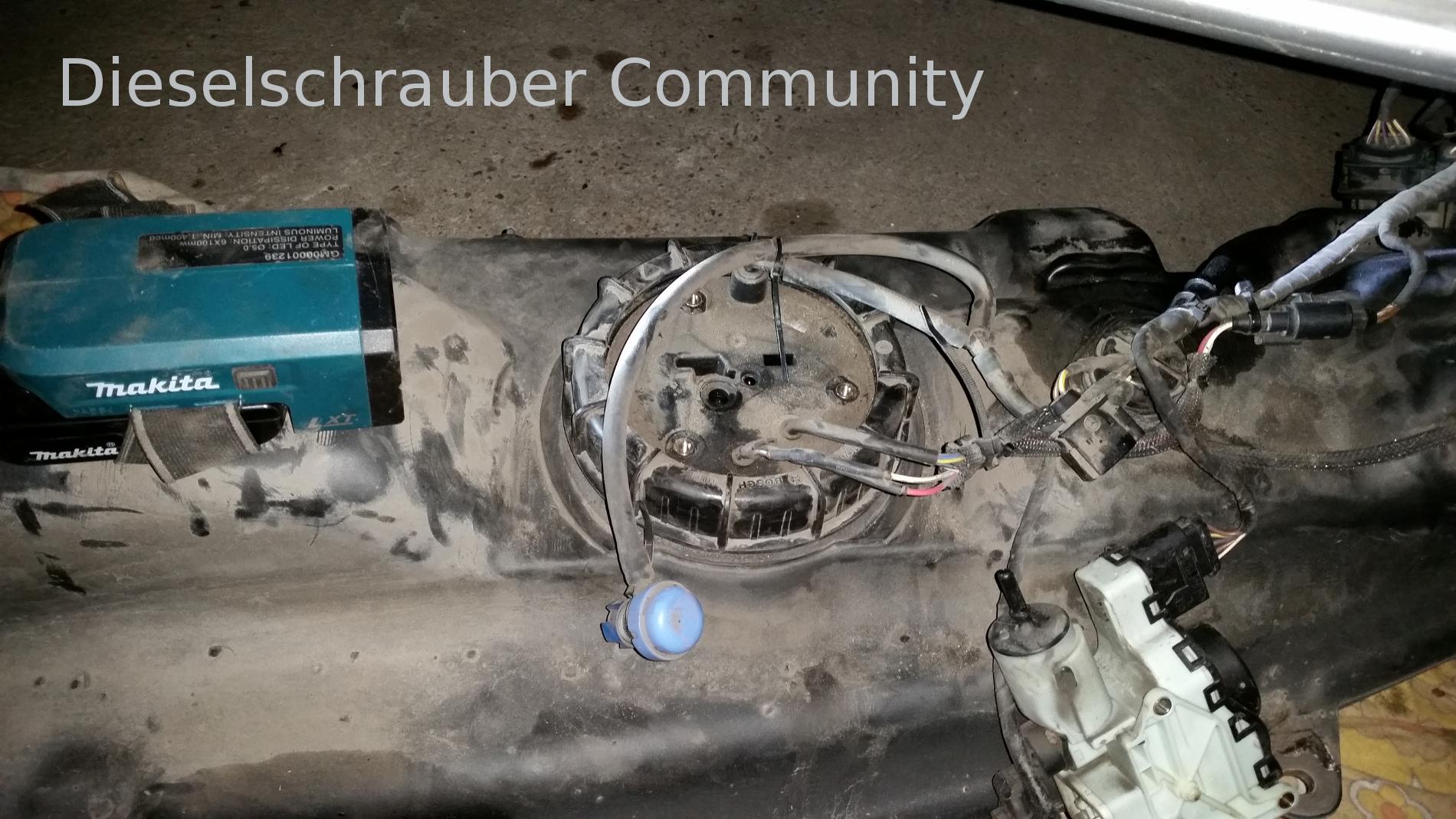

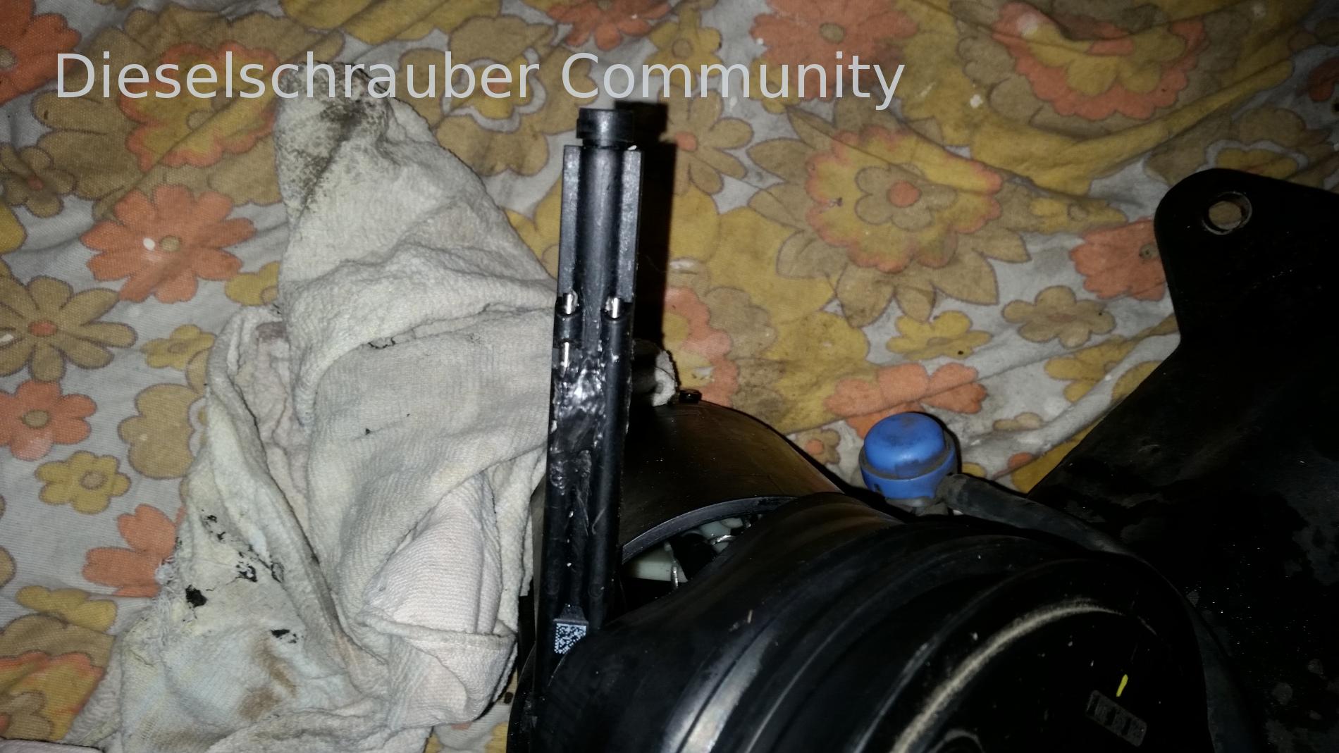

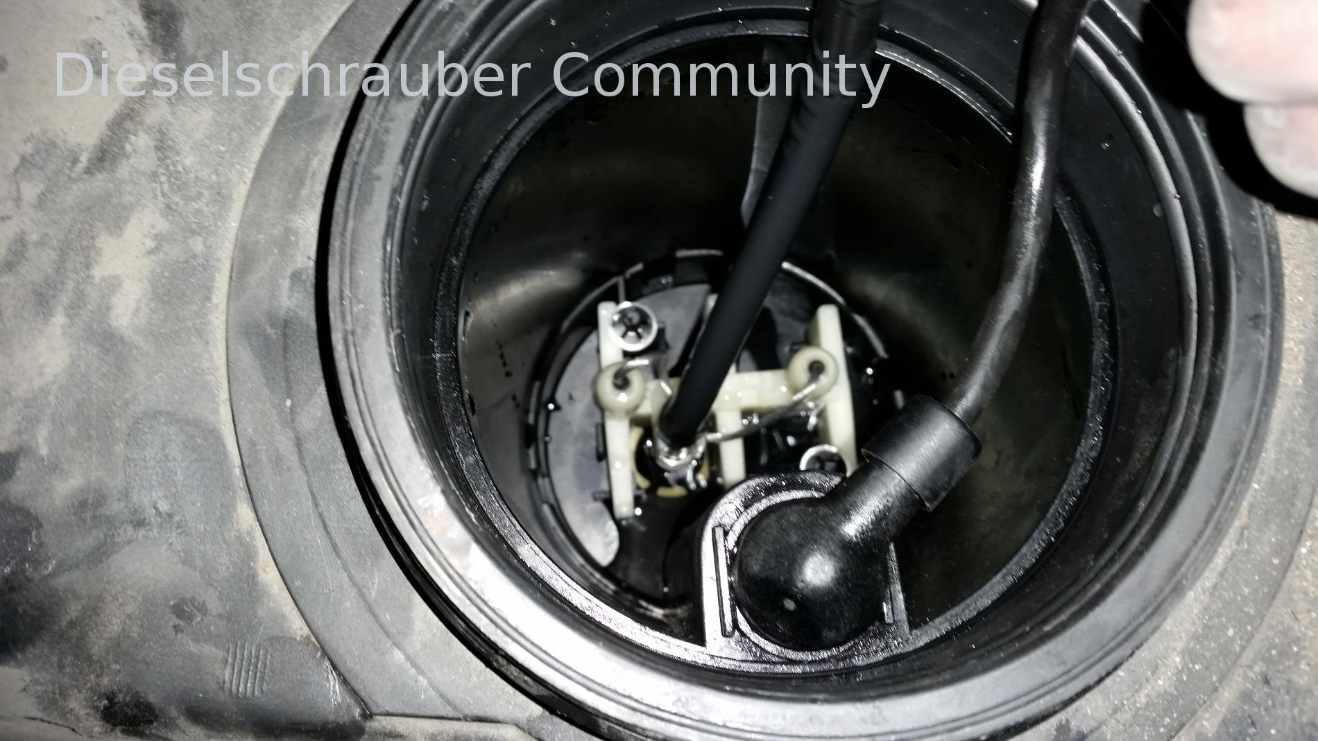

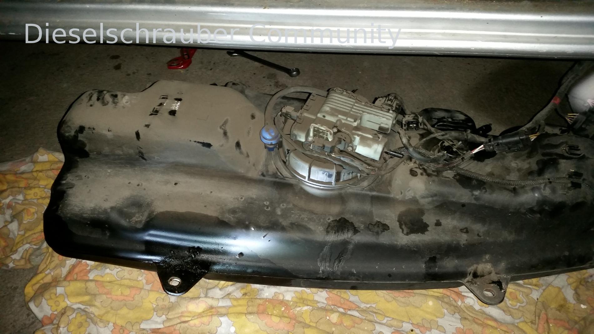

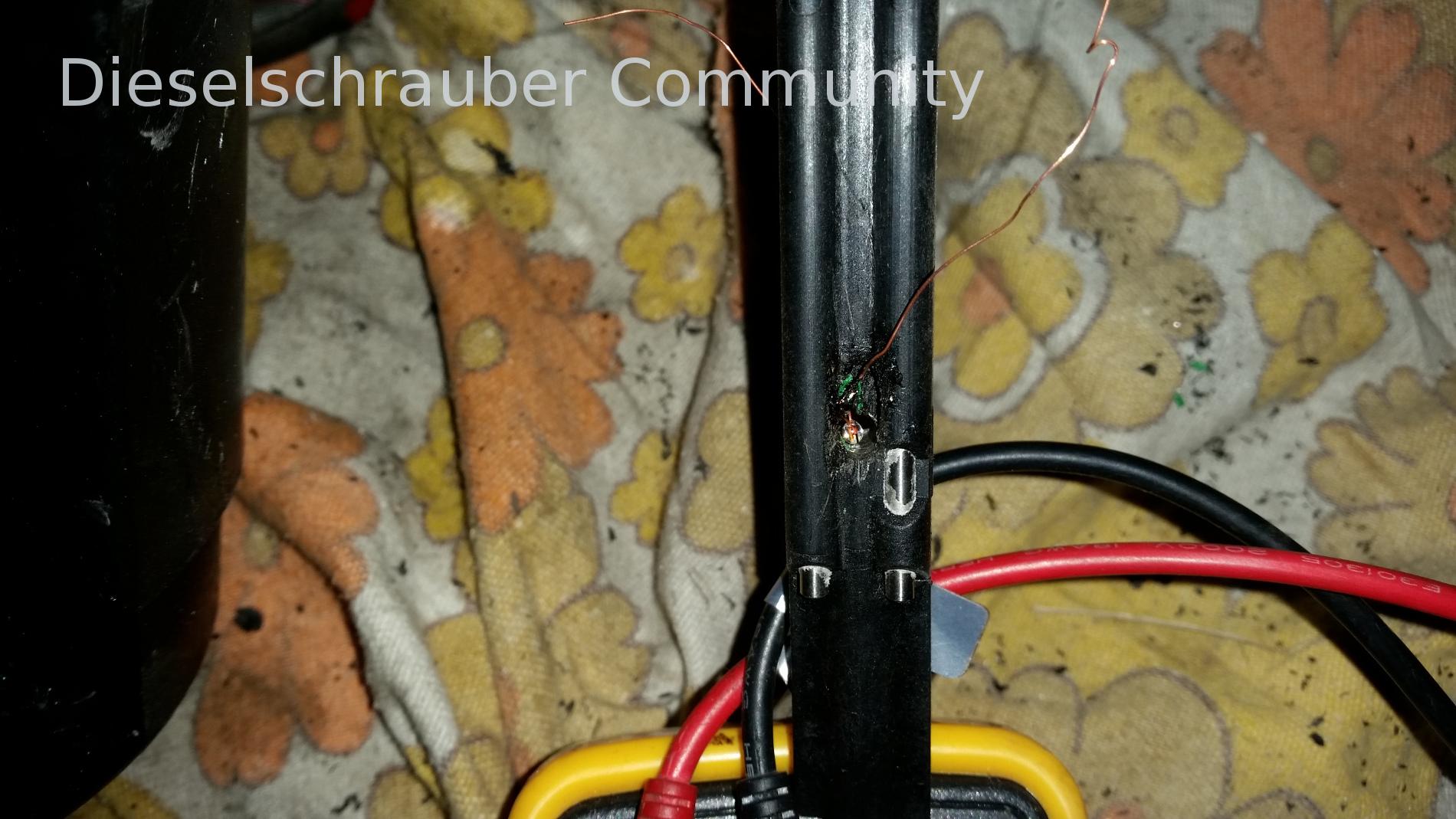

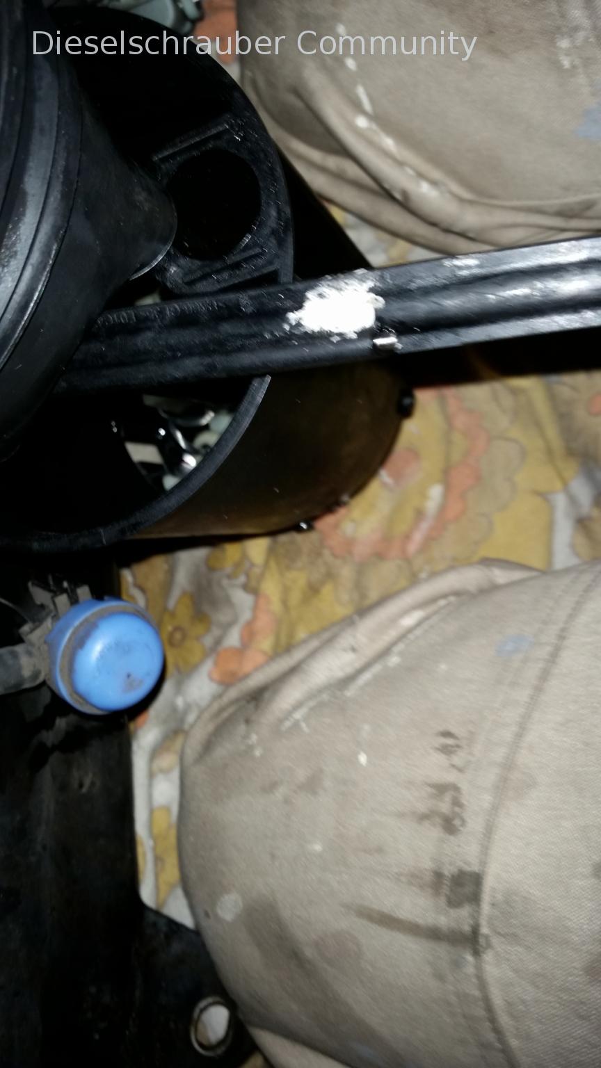

Hey zusammen,
ich habe den Adbluetank runter genommen, die Heizung demontiert und den Thermosensor G685 demontiert.
Wie auch schon aus der SSP 424 zu sehen ist der Temperatursensor zusammen mit der Füllstandsanzeige G697 in einem Element zusammen verschweißt.
Die Farben gr/ws und ws/br haben mir sehr geholfen! Bei mir waren es auf dem Tank die Pins 3 und 4. Nach dem Stecker werden die Farben gr/ws und ws/br zur den Farben Schwarz und Weiß.
Mein gemessener Wiedertand betrug 0,83 Ohm.
Ich hatte mir den empfohlenen Sensor bestellt:
10 KOhm, 1 % MEASUREMENT SPECIALTIES GAG10K3435A1
Artikel-Nr.: NTC 10K 1,0
1,30 €
Da es nur eine Gebereinheit gibt blieb mir nichts anderes übrig als den Sensor auszubohren.
Nach dem Motto: Probieren über Studieren.
Im Sensor selbst sind die Kabel vergossen. Die Farben im Sensor für das Thermoelement sind Grün und Weiß.Ich musste also Vorsichtige die Vergussmasse (scheint ein Kunststoff mit Fiberglasanteil zu sein) weg machen. Ich habe einfach kleine Löcher gebohrt und vorsichtig mit dem Cuttermesser geschnitten.
So weit wie möglich unten einem durch den Sensor durchgebohrt und den neuen NTC eingelötet.
Widerstand stimmte nun an den entsprechenden Kabeln.
Jetzt habe ich mit Konstruktionskleber (PUR)den neuen NTC in dem zuvor gebohrten Loch verklebt. Ist eine ziemliche Sauerei und braucht einen Tag zum Aushärten.
Danach habe ich die verklebte Masse mit Dekaseal 8936 abgedichtet. Alles zusammengeschraubt, Fehler gelöscht, Probefahrt, alles super!
Arbeitszeit wegen sehr sehr festsitzender Schraube an dem Befestigungsbügel des Tanks waren 10 Std. Ohne die festsitztende Schraube wären es ca. 6 Std. gewesen. Wenn ich es nochmal machen muss - 2 Std.
Ich hoffe meine Konstruktion hält nicht nur von Morgens bis Mittags.
Danke für die tollen Tipps von euch allen, bis bald!
Oh oder doch besser nicht bis bald - dann hab ich ja wieder was am Auto...
P.S.: Ich habe einen eigenen Blog und werde meine Geschichte von der Reparatur dort auch posten - natürlich mit ähnlichen Worten. Aber Ihr seid die ersten - nicht das man sich wundert icon_wink.gif
