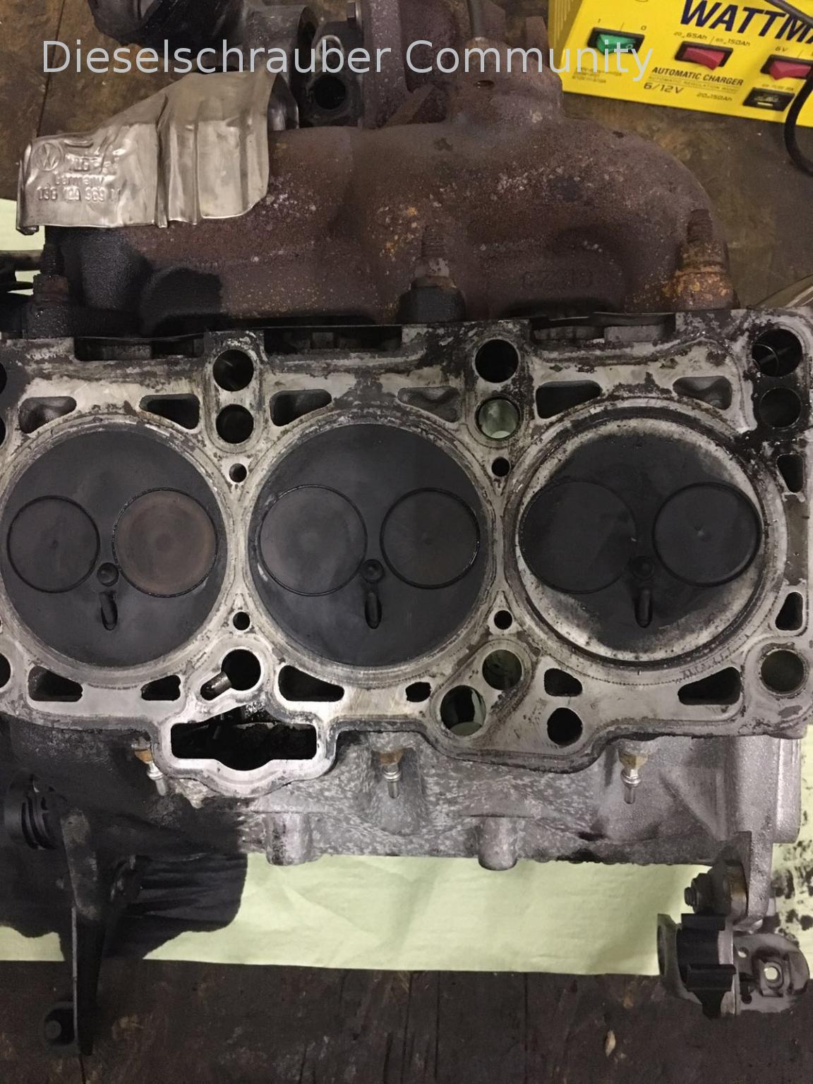

Hallo!!
Vielleicht kann mir jemand weiter helfen.
Der Motor klackert sehr stark im Bereich Zylinderkopf.
Kontrollleuchte ist aus.
Habe zunächst die Messwertblöcke mir anzeigen lassen, sprich PDE, aber alles im Soll-Bereich.
Habe die Hydrostößel als nächstes im Verdacht gehabt, aber auch hier sind keine äußerlichen Auffälligkeiten zu finden gewesen.
Und weil ich schon dabei war, habe ich auch gleich den Kopf runter genommen.
Diesmal sind Unregelmäßigkeiten zu erkennen(Siehe Bild), nur kann ich nicht
Eindeutig sagen, wo das Problem liegt.
Habe die Einspritzdüse im Verdacht, weil sie relativ verkokt aussieht.
Aber vielleicht weiß jemand mehr...

29-08-2016, 14:52 Titel: Stark klackerndes Motorgeräusch Seat Ibiza 6j 1,4 TDI BMS PD |
Zitieren |
......sieht fast so aus, als ob der Kolben den (ZK Bild rechts) berührt. Prüfe mal Pleuellager und Kolbenbolzen. Motor per Hand drehen, bis sich der entsprechende Kolben ca 20mm nach unten bewegt. Anschliessend mit einem Hammerstiel versuchen den Kolben nach unten zu drücken.
Falls er sich nach unten bewegen lässt ohne das sich die anderen Kolben bewegen ----> Fehler gefunden.

29-08-2016, 22:07 Titel: Stark klackerndes Motorgeräusch Seat Ibiza 6j 1,4 TDI BMS PD |
Zitieren |
Mach mal bitte ein Bild von den Kolben, aber sieht für mich auch ganz klar nach Berührung von Kolben und Kopf aus.

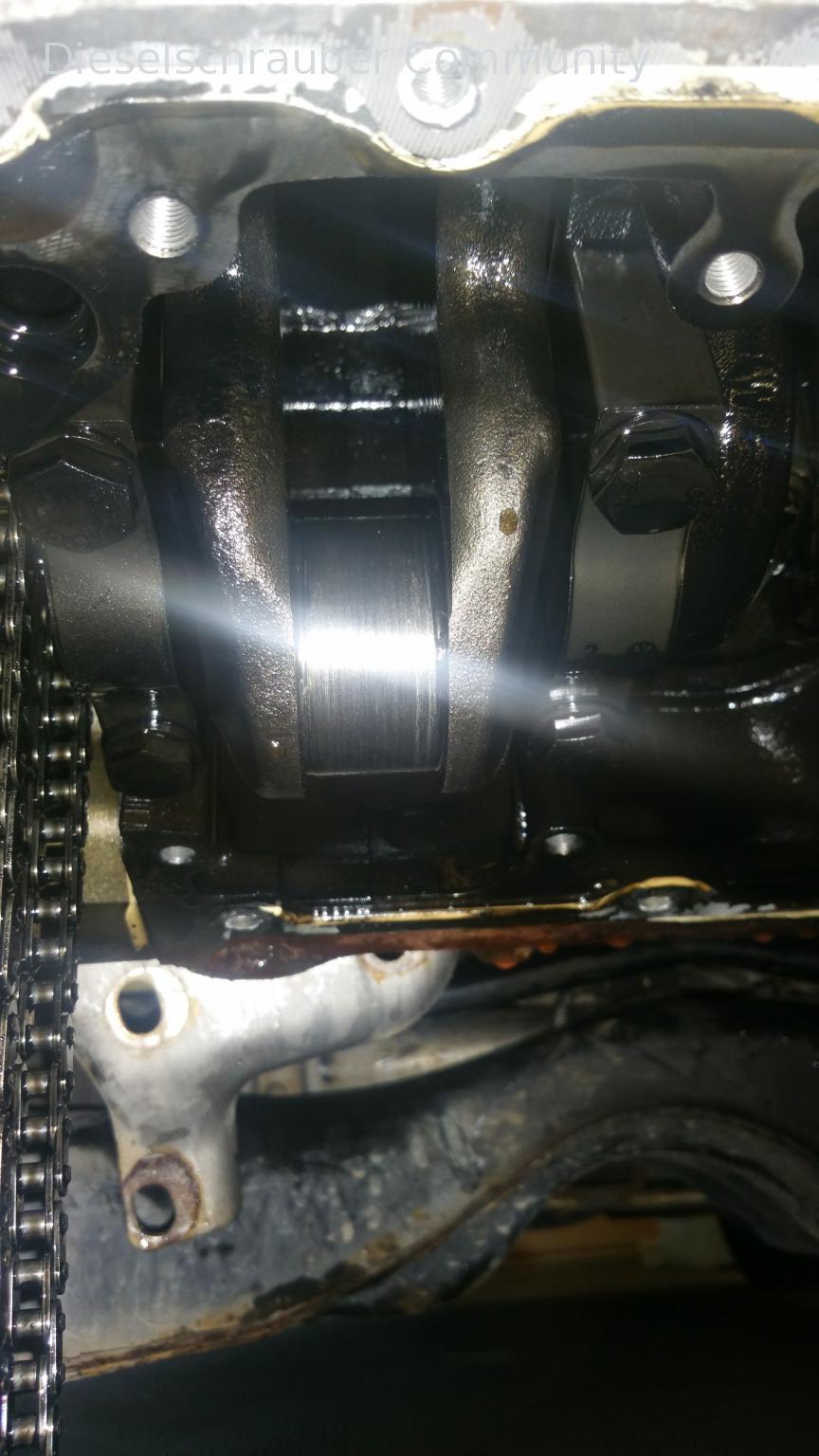

30-08-2016, 10:18 Titel: Stark klackerndes Motorgeräusch Seat Ibiza 6j 1,4 TDI BMS PD |
Zitieren |
Morgen..
Danke für den Tip.
Es ist genau der Fehler, wie beschrieben.
War gestern noch mal nachschauen und ja der Kolben sackt ab bzw. hat Spiel.
Kolben/Pleuel noch fix ausgebaut und Lagerschalen geprüft.
Lagerschalen des betroffenen Zylinders sind sowas von verschlissen.
Problem ist jetzt nur, dass der Lagerzapfen der KW ebenfalls feine Riefen gebildet hat.

Mpire Profi-Schrauber
Mitglied seit: 19.10.2009 Beiträge: 351 Karma: +192 / -0 Wohnort: Oberpfalz 2019 Skoda Octavia Premium Support
31-08-2016, 20:04 Titel: Stark klackerndes Motorgeräusch Seat Ibiza 6j 1,4 TDI BMS PD |
Zitieren |
Die Frage ist, ob die Lagerschale bis aufs Pleuel durchgelaufen ist, oder
nicht?
Hatte ein gleiches Verschleissbild schon bei einem Audi 200 Turbo.
Was anfangs nach Riefen im Hubzapfen aussah, stellte sich dann als aufgeriebenes
Material der Lagerschalen heraus. Habe den Hubzapfen bei eingebauter Kurbelwelle
mit Läppleinen abgezogen, bis der Hubzapfen wieder sauber war.
z.B. sowas hier. https://www.feines-werkzeug.de/werkzeuge/schaerfen-und-schleifen/schleifen-und-polieren/562/micro-mesh-schleifleinen-einzelblatt-koernung-1500?sPartner=google_shopping&gclid=CIqD3Kqc7M4CFYgp0wod1yoP_w
Mit K1500 beginnen
Motor lief mit neuen Originalmaß-Schalen noch 2 Jahe bis zum Verkauf.
Wenn die Schale allerdings durch ist und das härtere Pleuel Kontakt hatte, siehts nicht mehr so gut aus.
Würde aber die anderen Pleuel auch aufmachen, meist geht nicht eins alleine hinüber, die anderen haben bestimmt auch schon ihre Spuren.
Gruß Mpire

R082rt7971
Mitglied seit: 28.06.2014 Beiträge: 33 Karma: +3 / -0
2006 Audi A4 Premium Support
31-08-2016, 21:28 Titel: Stark klackerndes Motorgeräusch Seat Ibiza 6j 1,4 TDI BMS PD |
Zitieren |
Ich kann morgen noch mal nachschauen.
Das ganze sah schon ziemlich übel aus.
Pleuel und KW-Zapfen hatten definitiv noch keinen Kontakt.
Sollte es wirklich so sein,würde dies mir ne Menge Arbeit ersparen.
Habe gestern schon mit einer Firma telefoniert,die KW neu einschleifen plus neue Lagerschalen mit Übermaß einsetzt. Das ganze kommt ungefähr 150-200 € für diesen Motor,je nach Aufwand. Die KW müsste nur dort hin geschickt werden.
Der Preis ist in Ordnung aber Ausbau ist ganz schön mies.
Danke für den Tipp. ...

R082rt7971
02-09-2016, 18:39 Titel: Stark klackerndes Motorgeräusch Seat Ibiza 6j 1,4 TDI BMS PD |
Zitieren |
Ich habe mir die Sache noch mal angeschaut..
Also mit Hand abschmirgeln habe ich definitiv keine Chance.
Die KW habe ich heute verschickt. Mal schauen, was die Firma dazu sagt. (http://www.motorentechnik-koch.de/kurbelwelle/)
Werde dann berichten..

Autoservice Profi-Schrauber
03-09-2016, 10:35 Titel: Stark klackerndes Motorgeräusch Seat Ibiza 6j 1,4 TDI BMS PD |
Zitieren |
Das Pleuel mit dem defekten Lager solltest du ebenfalls überprüfen lassen. Es ist nicht selten, dass das untere Pleuelauge nach einem Lagerschaden unrund ist und ggf. nachgearbeitet oder erneuert werden muss.
| Nach oben |
Profil PN |
R082rt7971
03-09-2016, 13:08 Titel: Stark klackerndes Motorgeräusch Seat Ibiza 6j 1,4 TDI BMS PD |
Zitieren |
Ja genau das Pleuel des entsprechenden Zylinders wurde ebenfalls zum Überprüfen mitgeschickt.
LG
