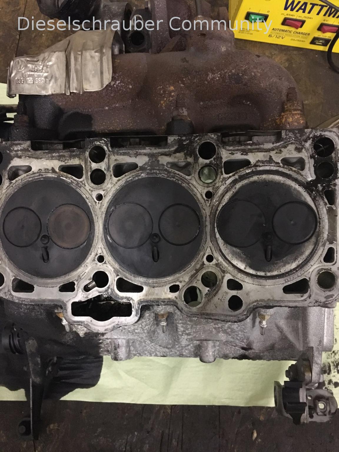

Il motore fa un rumore molto forte nella zona della testata.
La spia è spenta.
Ho inizialmente visualizzato i blocchi di misurazione, ovvero i valori di PDE, ma tutto era nel range previsto.
Avevo sospettato che il problema potesse essere dovuto agli idrocompensatori, ma anche in questo caso non ho riscontrato alcuna anomalia visibile.
E dato che ero già lì, ho anche subito tagliato i capelli.
Questa volta si possono notare delle irregolarità (vedi immagine), ma io non riesco a identificarle.
Indicare chiaramente dove si trova il problema.
Sospetto che l'iniettore sia sporco, dato che ha un aspetto relativamente incrostato.
Ma forse qualcuno sa qualcosa di più...

Messaggio29-08-2016, 13:52    Oggetto: Rumore forte e metallico proveniente dal motore, Seat Ibiza 6j 1.4 TDI BMS PD Cita
Sembra quasi che il pistone tocchi (immagine ZK a destra). Controlla i cuscinetti delle bielle e il perno del pistone. Ruota il motore manualmente finché il pistone corrispondente si abbassa di circa 20 mm. Successivamente, provare a spingere il pistone verso il basso utilizzando il manico di un martello.
Se dovesse muoversi verso il basso senza che gli altri pistoni si muovano, --> problema individuato.

Messaggio29-08-2016, 21:07    Oggetto: Rumore forte e metallico proveniente dal motore, Seat Ibiza 6j 1.4 TDI BMS PD Cita
Scatta una foto dei pistoni, ma sembra anche evidente che ci sia stato un contatto tra pistoni e testa.

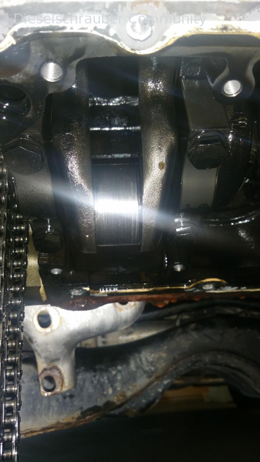

Messaggio30-08-2016, 9:18    Oggetto: Rumore forte e metallico proveniente dal motore, Seat Ibiza 6j 1.4 TDI BMS PD Cita
Buongiorno.
Grazie per il consiglio.
È esattamente l'errore descritto.
Ieri sono tornato a controllare e sì, il pistone si abbassa o presenta un gioco eccessivo.
Pistoni e bielle ancora smontati e cuscinetti controllati.
Le superfici interne del cilindro interessato sono estremamente usurate.
Il problema ora è che anche l'albero motore ha sviluppato delle sottili rigature sull'asse.

Messaggio31-08-2016, 19:04    Oggetto: Rumore forte e metallico proveniente dal motore, Seat Ibiza 6j 1.4 TDI BMS PD Cita
La domanda è se la sede dell'albero motore si è rotta fino al biella, oppure no.
non?
Ho riscontrato lo stesso tipo di usura anche su un'Audi 200 Turbo.
Inizialmente, ciò che sembrava essere un'usura nel perno dell'albero motore, si è poi rivelato essere...
Materiale delle coppe dei cuscinetti. Ho installato il perno dell'albero motore con l'albero motore già montato.
Rimosso con stracci fino a quando il perno di spinta è stato pulito.
Con K1500, iniziamo https://www.feines-werkzeug.de/werkzeuge/schaerfen-und-schleifen/schleifen-und-polieren/562/micro-mesh-schleifleinen-einzelblatt-koernung-1500?sPartner=google_shopping&gclid=CIqD3Kqc7M4CFYgp0wod1yoP_w.
Il motore, con nuove guarnizioni originali, ha funzionato per altri 2 anni fino alla vendita.
Se il rivestimento è danneggiato e la biella più resistente è entrata in contatto, la situazione non è più così buona.
Comunque, controllerei anche le altre bielle, perché di solito non si rompe solo una, e le altre sicuramente hanno già mostrato dei segni di usura.
Saluti, Mpire.
