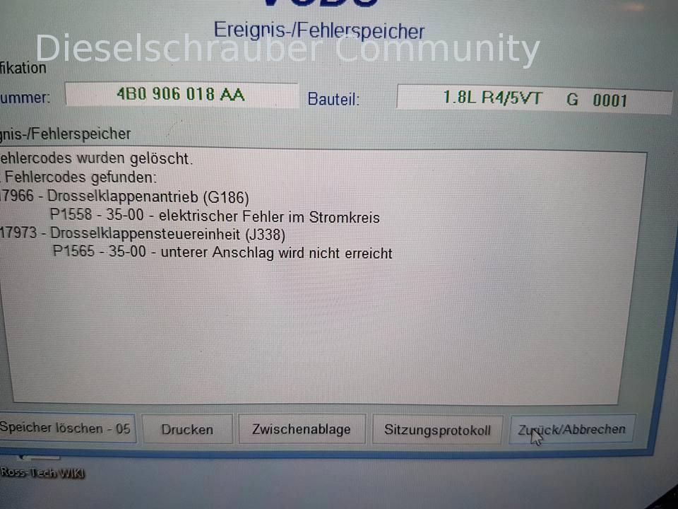

Gestern G28 und Drosselklappe (original Bosch mit richtiger TN) getauscht.
Vor dem Anlernen wollte ich den Fehlerspeicher löschen. Ging aber nicht. Anlernen geht auch nicht (ERROR).
Also nochmal die alte dran... selbes Spiel...Fehler lassen sich nicht löschen und Anlernen geht nicht.
Kabel am Stecker sind alle fest, Stecker sieht gut aus.
Hat jemand eine Idee?
VCDS 16.8.1 (mit 16.8.0 ging die alte DK anzulernen bevor die neue da war... aber ich nehm an an VCDS kanns nicht liegen?!?)

bist Du Dir wirklich sicher, dass "P1558 elektrischer Fehler im Stromkreis" nun behoben ist?
Ich fürchte nämlich eher nicht, und vorher wird sich auch nichts anlernen lassen.

Wir haben die Kabel am Stecker kontrolliert...alle fest... auch sonst nichts auffälliges gefunden. Die beiden Fehler kamen "einfach so" nach dem Drosselklappentausch (4 Schrauben und ein Stecker... da kann man nichts falsch machen).

Klappt denn ein Stellgliedtest?

Gute Frage... darauf sind wir gestern Abend nicht mehr gekommen. Auto steht leider nicht bei mir, da so nicht fahrbar. Aber ich schau, dass ich hinkomm und den Stellgliedtest machen kann.
