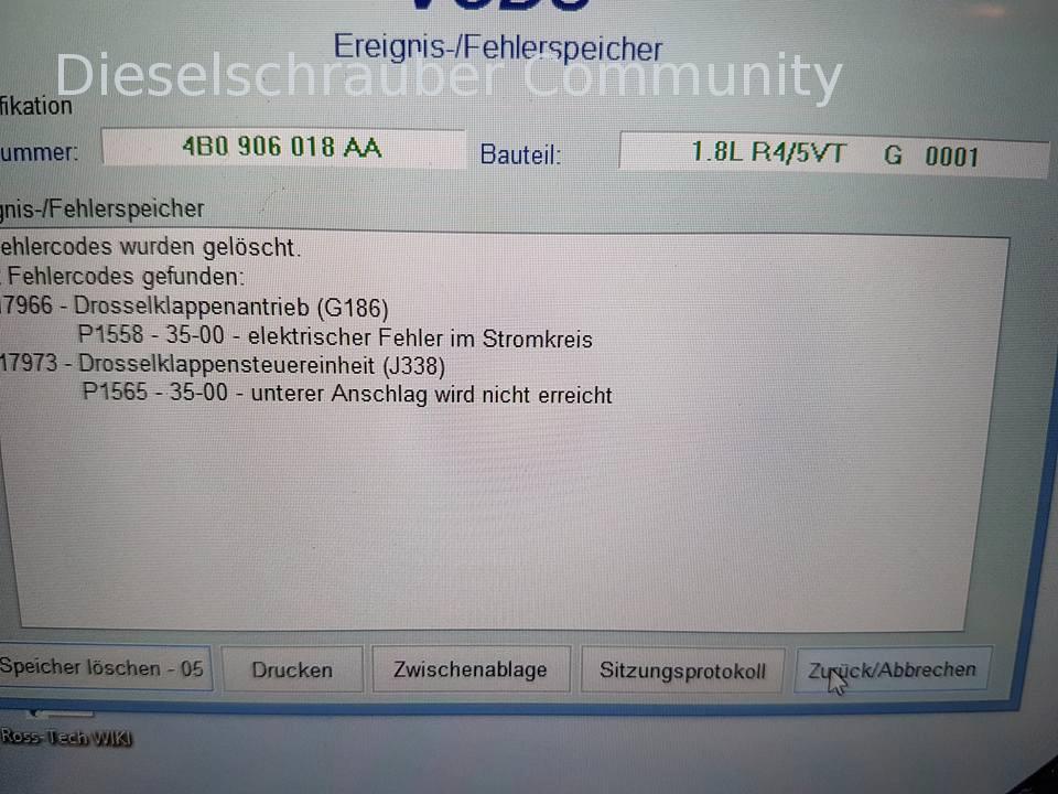

A4 B5 1.8T, APU:
Ieri ho sostituito il corpo farfallato (originale Bosch con il codice prodotto corretto) e il sensore G28.
Prima di effettuare la diagnosi, volevo cancellare la memoria degli errori, ma non ci sono riuscito. L'associazione non funziona (ERRORE).
Allora, rimonto la vecchia... stessa situazione... gli errori non si possono cancellare e l'accoppiamento non funziona.
I cavi sono tutti ben collegati, e la spina sembra essere in buone condizioni.
Qualcuno ha qualche idea?
VCDS 16.8.1 (con la versione 16.8.0 era possibile configurare il vecchio dispositivo prima che fosse disponibile il nuovo... ma penso che il problema non sia dovuto a VCDS, vero?).

Sei veramente sicuro che l'errore "P1558, guasto elettrico nel circuito", sia stato risolto?
Temo che non sia così, e prima di allora non sarà possibile fare alcuna prova.

Ciao Rainer,
Abbiamo controllato i cavi sulla spina... tutti ben collegati... e non abbiamo riscontrato nulla di anomalo. I due problemi sono comparsi "improvvisamente" dopo la sostituzione del corpo farfallato (un'operazione semplice che richiede solo 4 viti e un connettore... non c'è modo di sbagliare).

Funziona un test di attuazione?

Messaggio29-09-2016, 12:53    Oggetto: Nuova valvola a farfalla A4 B5 non si fa codificare Cita
Ottima domanda... non ne abbiamo parlato ieri sera. Purtroppo, l'auto non è a disposizione e non può essere utilizzata in queste condizioni. Certo, farò del mio meglio per essere presente e sostenere il test pratico.
