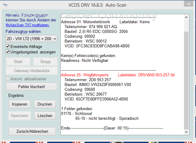

Als erstes wäre es hilfreich Daten vom Fahrzeug zu haben (Autoscan)
Bei VW können sie den Login-Code auch nicht auslesen. Dieser ist in einer Datenbank gespeichert und hier über Fahrgestellnummer und Immo-ID zugeordnet.
Es gibt nur den 4 stelligen Login-Code, der 7 stellige leitet sich vom 4 stelligen ab, beinhaltet Datum, Importeursnummer und Händlernummer und ist nur einen Tag gültig (kann man mit VCDS übergehen). Früher konnte man den 7 stelligen noch per FAX Anfrage bekommen, heutzutage nicht mehr.
Vorausgesetzt um welches Fahrzeug es sich handelt, gibt es auch noch andere Lösungen.

Hier mein Autoscan und Danke soweit...

Der VW Tester verbindet sich über Intranet mit dieser Datenbank, und bezieht so die erforderlichen Daten.
Gibt zwei Möglichkeiten wie du an den Login kommst. Entweder übers Motorsteuergerät. Hierfür wäre ein BDM oder ähnliches erforderlich.
Oder übers Kombiinstrument.
Interessant wäre noch das Bj. Bis glaube ich 2007 geht es verhältnismässig billig (Interface + Software)

das Baujahr ist 98 oder 99, also ist es "verhältnismässig billig (Interface + Software)", sagst Du?! Wie heißt dieses Interface+Software?
was ist ein BDM ? (google und Suche hier im Forum hat nichts ergeben..)
Ist es mit dieser Interface+Software am Ende des Tages für mich als Laien dann relativ einfach, den Login in Erfahrung zu bringen, oder brauch man da einiges an (VCDS-)Hintergrundwissen / VCDS-Praxiserfahrung ?!
Ich würds halt gerne selber machen, um zu lernen, bräuchte wohl aber ggf. ne Klickanleitung, wenn es kein "Selbstgänger" ist.

Das:
http://maltchev.com/kiti/
kann bei der Temic Dose zumindest den Login auslesen.
Kostet ca. 350€
