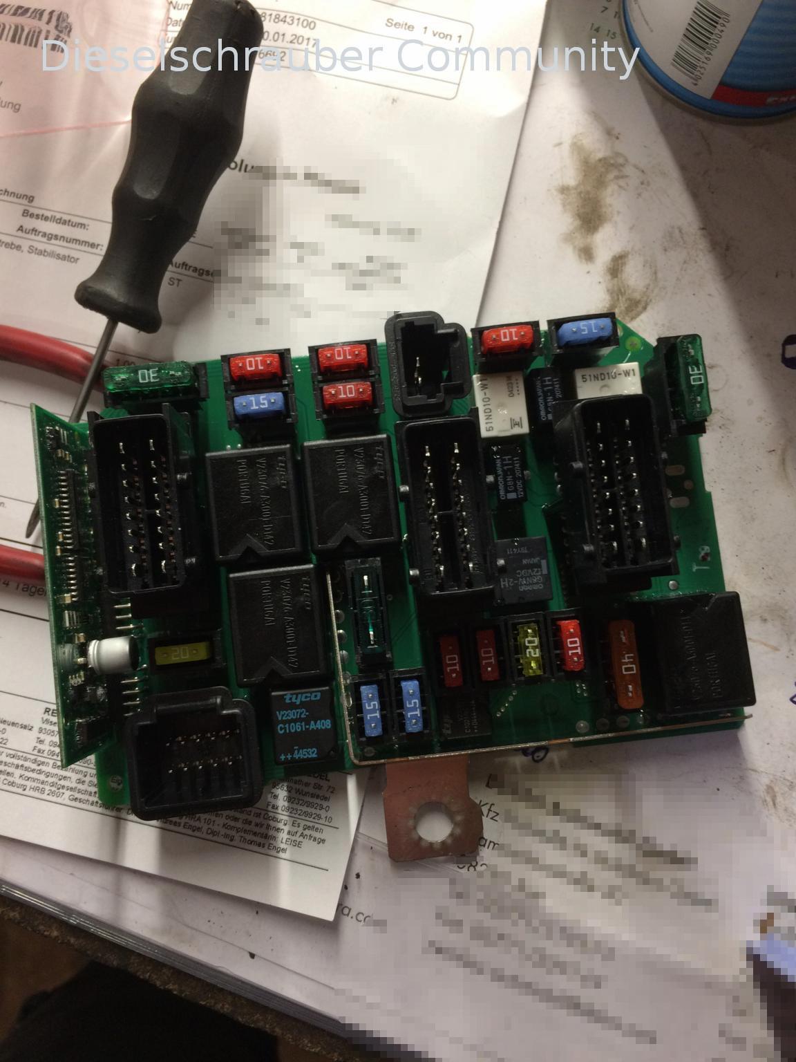

Guten Abend,
ich habe einen Citroën C2 da stehen wo die Sekundärluftpumpe Probleme macht.
Die Pumpe läuft mit 12V direkt bestromt, auch kann ich 12V messen an der Zuleitung und das genau so lang bis ich eine Prüflampe anklemme. Ich vermute nun das im Sicherungsträger ein Relais defekt ist, dieses lässt sich aber schwierig auftreiben.
Den Kabelbaum habe ich zu 75% gestrippt und keine Auffälligkeiten finden können.
Im Fehlerspeicher bekomme ich sofort den Fehler P0413 (Sekundärluftpumpe, Unterbrechung), lässt sich löschen kommt aber sofort wieder. Sicherung ist natürlich ganz.
Habt ihr eventuell noch einen Tipp oder könnt mir sagen wo ich so ein Relais beziehen kann?
Danke

Beitrag02-02-2017, 0:15    Titel: Relais Tyco V23076-A3001 D142 Citroën C2 Zitieren
moin
schau mal in der Bucht...
Automotive-Relay-Tyco-V23076-A3001-D142-Citroen-C3-VW-Wolkswagen-T5-/201460074339
Ansonsten die üblichen Verdächtigen. Mouser, Farnell etc.
Gruß aus Berlin,
olli

Beitrag02-02-2017, 13:50    Titel: Relais Tyco V23076-A3001 D142 Citroën C2 Zitieren
...entweder vom Schrotti eine Platine holen und ausschlachten...
oder http://www.mouser.de/ProductDetail/TE-Connectivity-PB/1-1393277-7/?qs=IGPQaF7TU6tDbPrrumLsYQ%3D%3D
...oder http://www.hinkel-elektronik.de/cgi-bin/1.cgi?obj=www&_cgi=disp_art&nr=83633
Greetz, Styrian

Beitrag03-02-2017, 10:29    Titel: Relais Tyco V23076-A3001 D142 Citroën C2 Zitieren
hab die Platine einem befreundetem Elektriker gegeben der die passende Löttechnik hat. Er hatte auch noch ein passendes Relais.
Fahrzeug läuft wieder.
Bestellt hätte er sonst auch bei mouser.de
Das Relais für die Sekundärluftpumpe sitzt genau über der Sicherung dafür.
