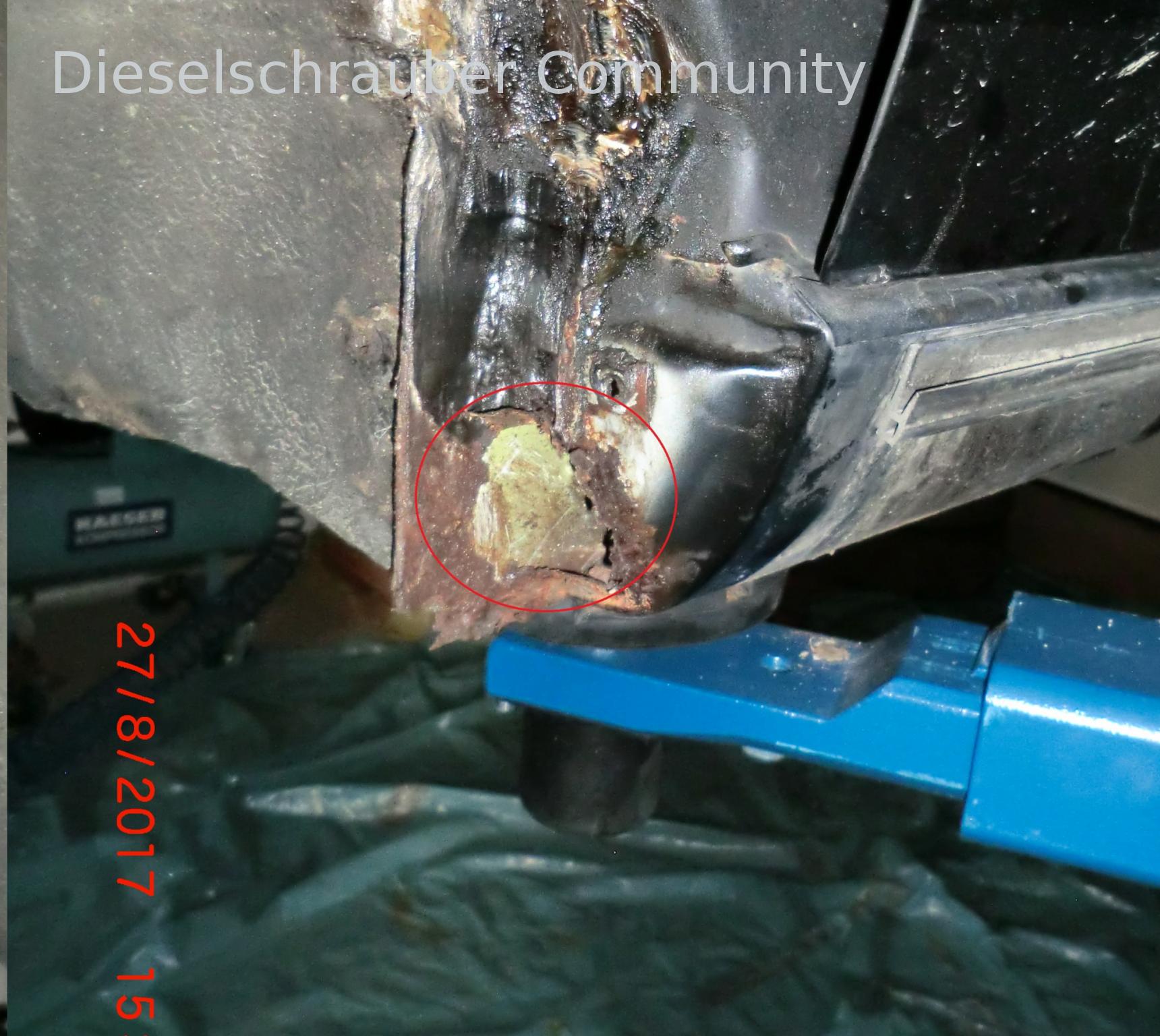

Hallo
bei meinem Golf 3 ist auf der Fahrerseite die Schwellerspitze weggegammelt
Sonnst schaut der Schweller noch sehr gut aus, innen ist er mit viel Wachs konserviert
Nun wäre meine Frage, wie würdet Ihr dass reparieren, es soll schon dauerhaft sein nicht nur für den nächsten Tüv
Lohnt da ein Reperaturblech oder soll man dam was eigenes dengeln?
Kann mir generell jemand Tipps zur Konservierung geben, manche schwören auf Fluidfil und Permafilm, die anderen auf Mike Sanders Fett
Wie sind da Eure Erfahrungen so, ich will ja nicht den Kompletten Unterbodenschutz runter kratzen, was wäre hier die bessere Methode?
DANKE

Ich würde das Blech soweit raus schneiden, bis kein Rost mehr vorhanden ist und ein entsprechendes Ersatzstück erarbeiten. Hierfür bitte verzinktes Karosserieblech verwenden.
Anschließend würde ich die Hohlräume mit FluidFilm versorgen. Das hat den Vorteil, dass es aufgrund seiner Viskosität in jeden Spalt eindringt uns das Blech schützt. Spätestens 1 Jahr später nochmals die gleiche Prozedur. Falls dann noch Bedarf besteht mit Mike Sanders die Behandlung erneut durchführen.
Den Unterbodenschutz würde ich von losem Dreck mit einer Messingbürste befreien und mit Owatrol die Poren und feinen Risse verschließen. Dadurch wird der Unterbodenschutz auch wieder weicher. Nach ausreichender Trockenzeit die Endbeschichtung mit KLine Permanent Wachs vornehmen.
Mit diesen Produkten habe ich genau in dieser Abfolge sehr gute Resultate erzielt und kann sie deshalb empfehlen.

Das ist ein nicht sichtbarer Bereich, man muss hier also optisch nicht schön bauen. Wichtiger wäre, dort dauerhaft zu reparieren. Ich würde mit einem Endoskop bzw. Spiegel und Taschenlampe schauen, wie viel dort raus müsste. Nach deinem Foto würde ich danach aus stabilem Blech etwas zurecht schneiden, das so ungefähr in das ausgeschnittene Loch passt. Rundum sollte ein Spalt von ca. 1 mm erhalten bleiben.
Vor Beginn der Schweißarbeiten im umliegenden Bereich unbedingt Wachs oder brennbaren Unterbodenschutz entfernen. Löschmittel in Form eines Eimers Wasser bereitstellen.
Wenn die Möglichkeit besteht, dann mit Schutzgas schweißen. Eingesetzt wird das angefertigte Reparaturblech zunächst durch Anheften in zwei Ecken, danach ggf. nochmal ausrichten. Erst dann füllend durchschweißen. Entstehende Verwerfungen im Blech durch Hitzeeinwirkung sind dort egal, man sieht es nachher ohnehin nicht.
Zum Konservieren würde ich Mike Sanders Korrosionsschutzfett nehmen. Das Zeug kriecht unvorstellbar. Auch in Falze, in rissiges Konservierungswachs und auch zwischen geschraubte Verbindungen. Ich weiß nur nicht, wie du es in den Schweller bekommst.

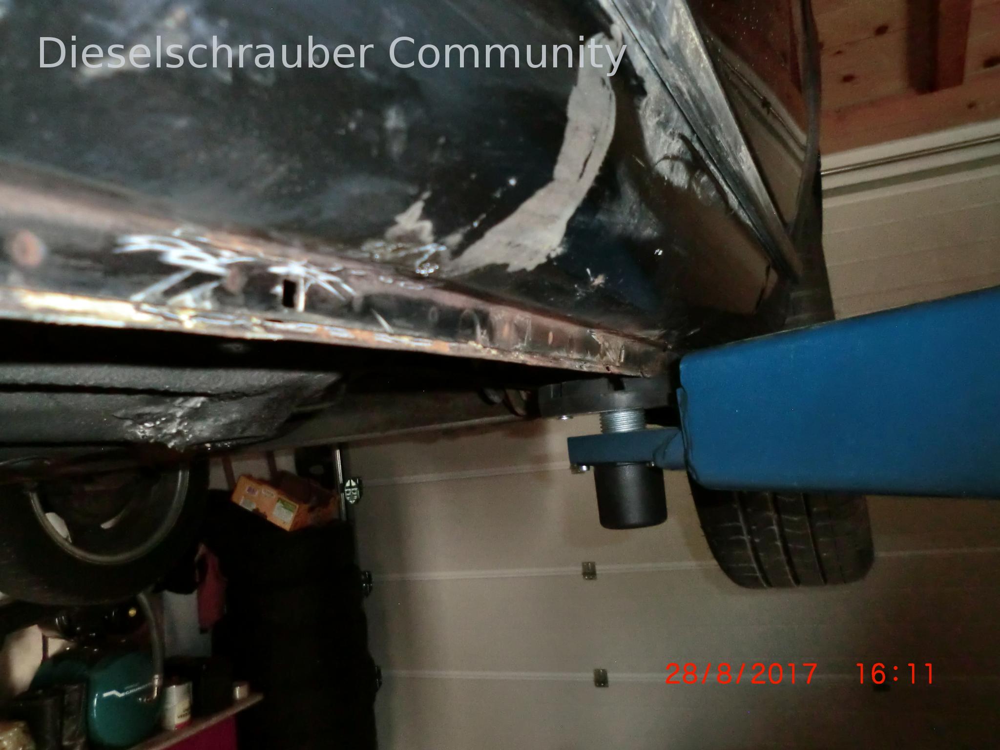

Hey
danke für die vielen Tipps, habe jetzt mal alles ausgeschnitten, bis nur noch gesundes Blech übrig war, war halb so wild, komischerweise ist die Beifahrerseite komplett i.o.
Werd mal meinen Kumpel fragen ob er mir das einschweißen kann.
Wegen der Konservierung bin ich noch unschlüssig, scheint eine Wissenschaft für sich zu sein.
Fluid Film wird ja auch nachgesagt dass es den Unterbodenschutz wieder "regeneriert"
Was wäre dann besser für den Hohlräume+Unterboden + Radhäuser usw......, Kompressor ist vorhanden eine Druckbecherpistole würd ich mir anschaffen.
Hohlräume würde ich dann mit Fluidfilm machen, welches wäre hier das Richtige (nas,ar)?
Beim Unterboden bin ich noch unschlüssig
variante a) Fluidfilm + und danach Permafilm
varianteb) owatrol + und danach Permafilm
variante c) owatrol + KLine Permanent Wachs
An Mike Sanders trau ich mich nicht ran, scheint eine Sauerei zu sein???
Was wäre das Beste, wenn man noch einige Jahre fahren will?

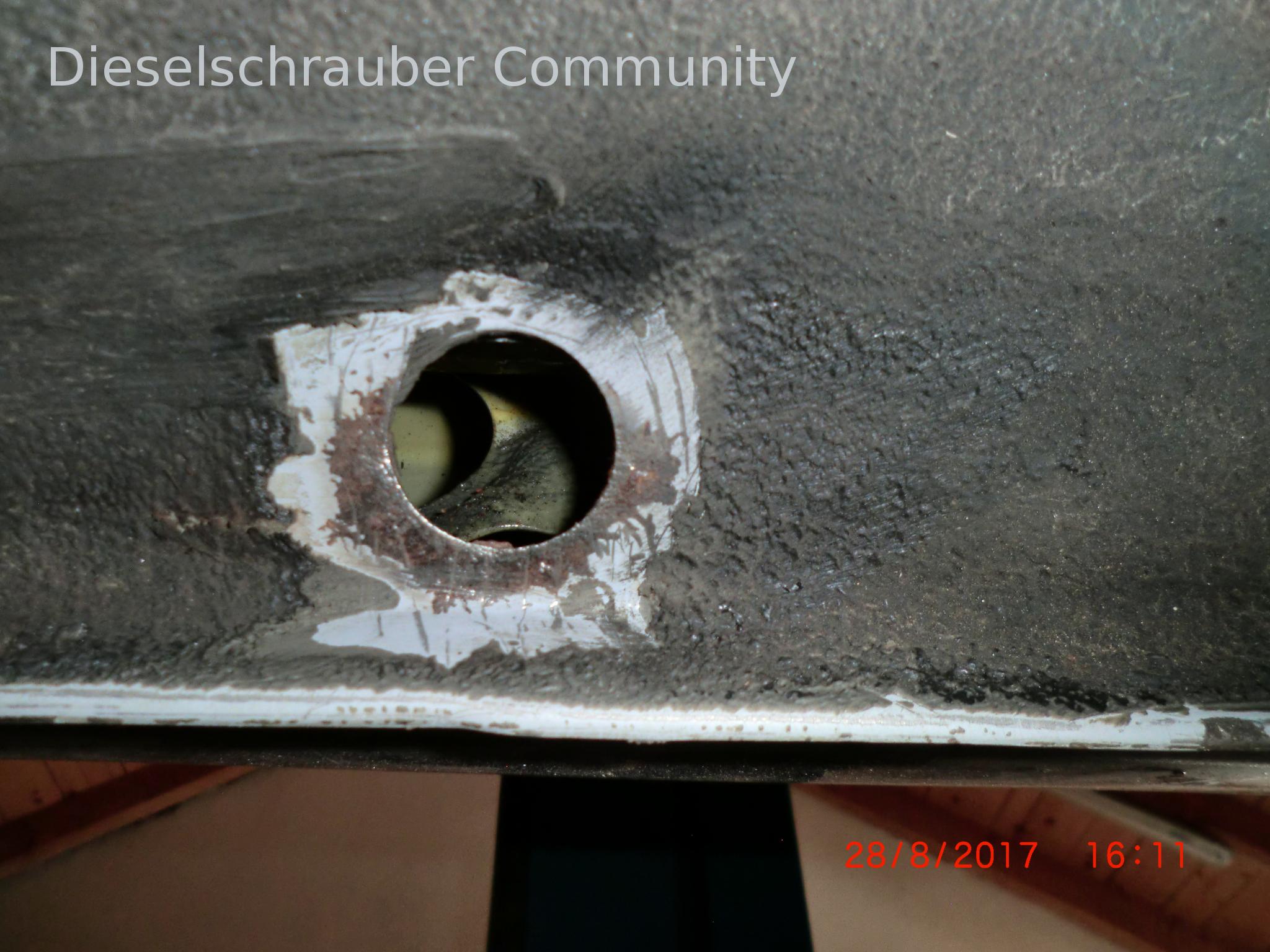

Noch eine Frage: die Falze unten am Schweller hab ich jetzt so gut es geht entrostet und abgebürstet. Jetzt würd ich sie dann mit ovagrundol primer streichen, vielleicht vor noch auf die Rost-Reste die ich nicht wegbekommen habe owatrol drauf?
Was haltet Ihr davon? Owatrol (rostige stellen)->ovagrundol primer->chasis lack?
Genauso rund um die Ablaufstopfen?!
Danach dann die ganze Konservierung
Soll jetzt keine Vollrestaurierung werden, aber ich möchte das Auto noch einige Jahre fahren.
DANKE

Lies Dir nochmal meine Ratschläge durch. Fluidfilm ist nicht für den Unterboden gedacht, weil es durch Wasser und Salz weggespült wird. Leg Dir eine Druckbecherpistole zu und verfahre nach meiner Anleitung.
Die Stellen um die Roststopfen würde ich mit Owatrol abtupfen (nur den rostigen Bereich) nach Abtrockung mit Brantho Korrux 2K streichen und anschließend den gesamten Unterboden mit KLine Permanent Wachs versiegeln. Dann hast Du erstmal Ruhe.
