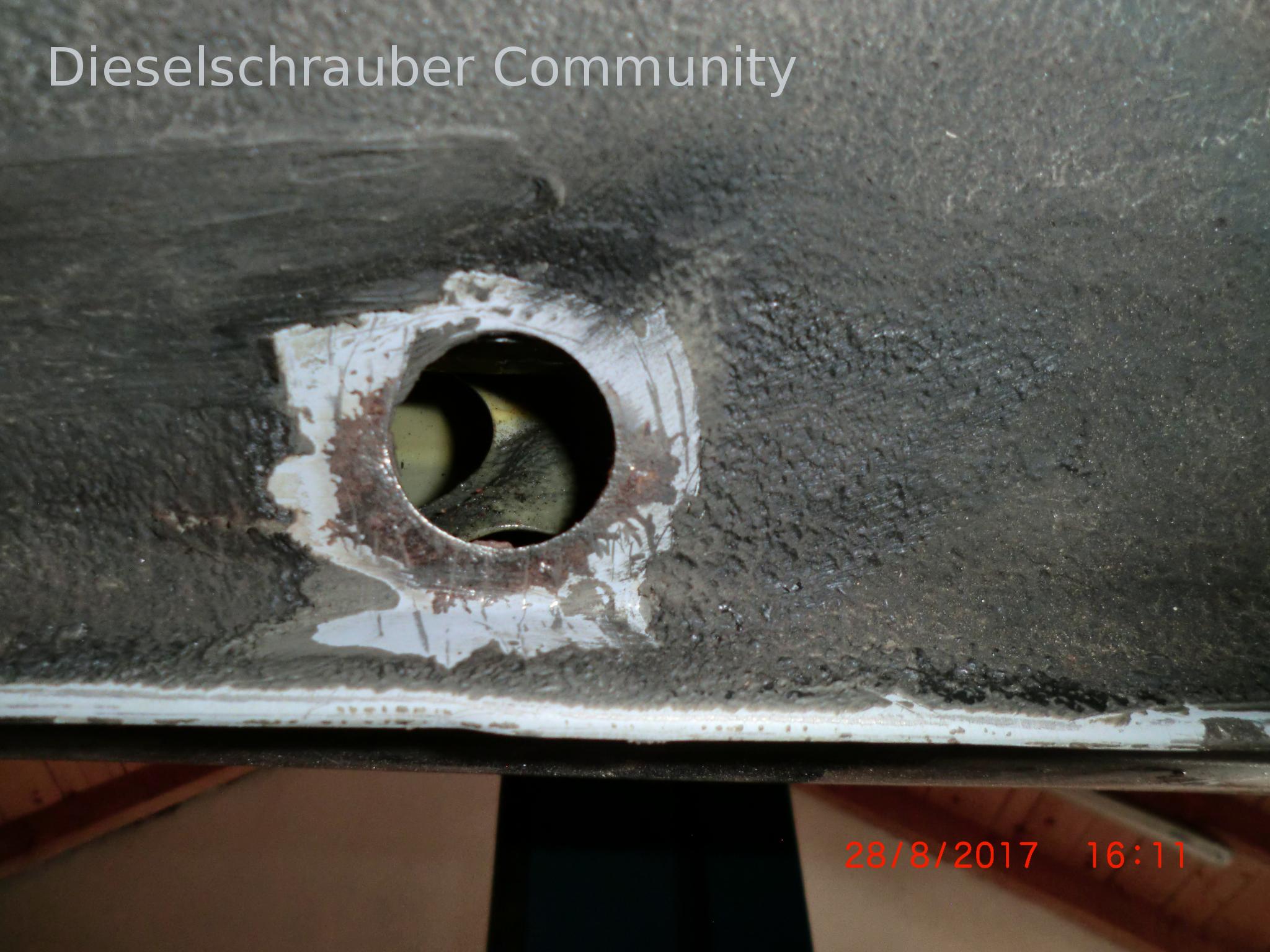

Sulla parte inferiore della carrozzeria, vicino alla porta del conducente, della mia Golf 3, la parte in corrispondenza della soglia è arrugginita e si è deteriorata.
A parte questo, la soglia sembra ancora in buone condizioni, ed è stata trattata internamente con una grande quantità di cera protettiva.
Ora, la mia domanda è: come riparereste questo problema, in modo che la riparazione sia duratura e non solo per superare il prossimo controllo tecnico?
Vale la pena usare una lamiera di riparazione o è meglio creare qualcosa di personalizzato?
C'è qualcuno che può darmi consigli generali sulla conservazione? Alcuni giurano per Fluidfilm e Permafilm, altri per il grasso di Mike Sanders.
Quali sono le vostre esperienze in merito? Non voglio rimuovere completamente la protezione sottoscocca, quale sarebbe il metodo migliore in questo caso?
GRAZIE.

Taglierei la lamiera fino a rimuovere completamente la ruggine e realizzerei un pezzo di ricambio. Per questo, si prega di utilizzare una lamiera di carrozzeria zincata.
Successivamente, tratterei le cavità con FluidFilm. Questo prodotto ha il vantaggio di penetrare in ogni fessura grazie alla sua viscosità, proteggendo così la lamiera. Al massimo un anno dopo, ripeterei la stessa procedura. Se necessario, potrei ricorrere nuovamente al trattamento Mike Sanders.
Rimuoverò lo sporco superficiale dal sottoscocca con una spazzola di ottone e utilizzerò l'Owatrol per sigillare i pori e le piccole fessure. In questo modo, il sottoscocca diventerà anche più flessibile. Dopo un tempo di asciugatura sufficiente, applicerò la finitura finale con la cera permanente KLine.
Con questi prodotti, seguendo esattamente questa sequenza, ho ottenuto risultati molto buoni e per questo posso consigliarli.

Questa è un'area non visibile, quindi non è necessario realizzare una struttura esteticamente gradevole. Sarebbe più importante effettuare una riparazione duratura. Utilizzerei un endoscopio o uno specchio e una torcia per capire quanto materiale deve essere rimosso. In base alla tua foto, taglierò un pezzo di lamiera resistente che si adatti più o meno al foro ritagliato. Dovrebbe rimanere uno spazio di circa 1 mm tutt'intorno.
Prima di iniziare i lavori di saldatura nella zona circostante, rimuovere assolutamente cera o altri rivestimenti infiammabili. Tenere a portata di mano un secchio d'acqua come estintore.
Se possibile, saldare con gas protettivo. Inizialmente, la lamiera di riparazione viene fissata con punti di saldatura in due angoli, e successivamente, se necessario, viene riallineata. Solo dopo, si procede alla saldatura completa. Le deformazioni che si creano nella lamiera a causa del calore non sono un problema in quelle zone, perché comunque non si vedranno in seguito.
Per la conservazione, userei la pasta anticorrosione di Mike Sanders. Questo prodotto penetra in modo incredibile, anche nelle fessure, nel cera protettiva screpolata e tra le parti avvitate. Non so solo come farla entrare nel longherone.

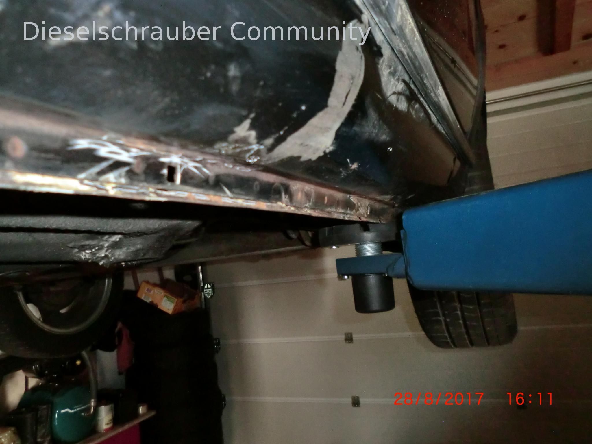

Grazie per tutti i consigli, ho tagliato via tutto il materiale danneggiato, lasciando solo la parte sana della lamiera. Non è stato così male come pensavo, stranamente, il lato del passeggero è completamente a posto.
Chiederò al mio amico se può saldarlo per me.
Per quanto riguarda la conservazione, sono ancora indeciso, sembra essere una scienza a sé stante.
Si dice anche che il Fluid Film "rigeneri" il rivestimento protettivo del sottoscocca.
Quale sarebbe la soluzione migliore per trattare cavità, sottoscocca, passaruota, ecc.? Ho già un compressore, ma dovrei acquistare una pistola a spruzzo con serbatoio di pressione.
Riempirei le cavità con Fluidfilm, quale sarebbe il prodotto più adatto in questo caso (nas, ar)?
Per quanto riguarda il sottoscocca, non mi sono ancora deciso.
Variante a) Fluidfilm + e successivamente Permafilm.
varianteb) Owatrol + e poi Permafilm.
opzione c) Owatrol + cera permanente KLine.
Non mi avvicino a Mike Sanders, sembra una persona molto difficile.
Quale sarebbe la scelta migliore se si intende guidare per altri pochi anni?
Un'altra domanda: ho rimosso la ruggine e spazzolato le pieghe nella parte inferiore del longherone il meglio che ho potuto. Ora vorrei stenderci un primer Ovatgrundol, magari prima applicando un prodotto tipo Owatrol sulle tracce di ruggine che non sono riuscito a rimuovere.
Cosa ne pensate? Owatrol (per le zone arrugginite) -> primer Ovagrundol -> vernice per telaio?
Proprio come per i tappi di scarico?
Poi, si procede con l'intera fase di conservazione.
Non si tratta di una restaurazione completa, ma vorrei continuare a guidare l'auto per qualche altro anno.
GRAZIE.

Rileggi attentamente i miei consigli. Il Fluidfilm non è adatto per il sottoscocca, perché viene dilavato dall'acqua e dal sale. Procurati una pistola a pressione e segui le mie istruzioni.
Applica Owatrol tamponando delicatamente le aree intorno ai tappi antiruggine (solo le zone arrugginite), quindi, dopo l'asciugatura, applica uno strato di Brantho Korrux 2K e, infine, sigilla l'intera parte inferiore dell'auto con cera protettiva KLine Permanent. In questo modo, avrai una protezione duratura.

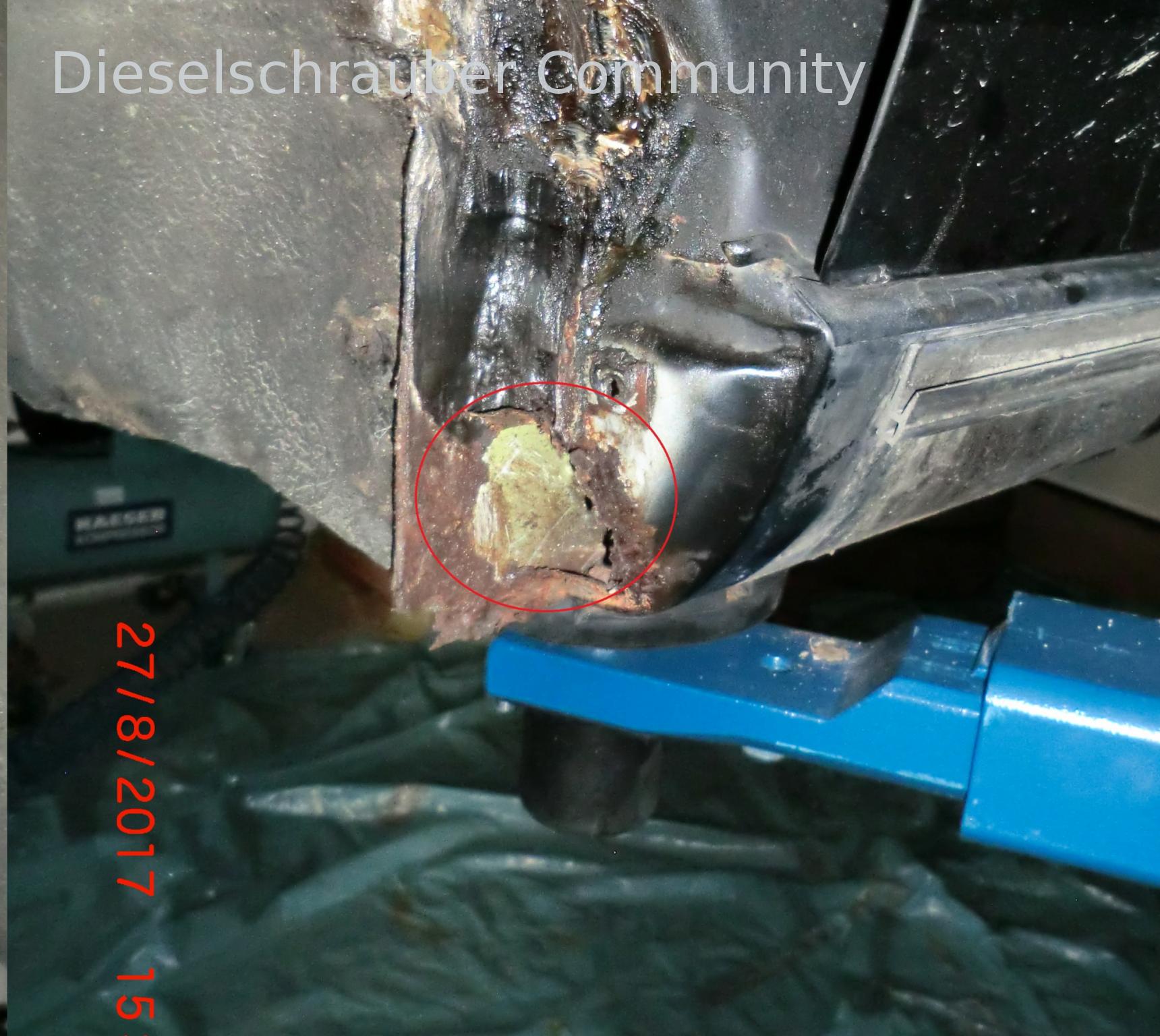

Non so proprio cosa fare con le zone arrugginite che non si possono pulire a dovere. Ad esempio, nei punti in cui il supporto del motore è fissato alla carrozzeria, o nel punto di attacco dell'assale posteriore, è sufficiente applicare il Fluidfilm?

Ho eseguito esattamente la stessa riparazione l'anno scorso.
Purtroppo, il longherone esterno è saldato dietro il montante A, ed è proprio in quel punto che la nostra Golf si è arrugginita. Ho tagliato la parte inferiore del montante A per poter riparare correttamente l'area. Ho poi risaldato il pezzo del montante A. Curiosamente, a collaudo tecnico non è stato rilevato nulla. Ho utilizzato lamiere di riparazione di Klokkerholm, perché sono zincate. Si possono trovare, tra l'altro, presso Werk34. Successivamente, ho trattato l'intera area con cera protettiva commerciale.
