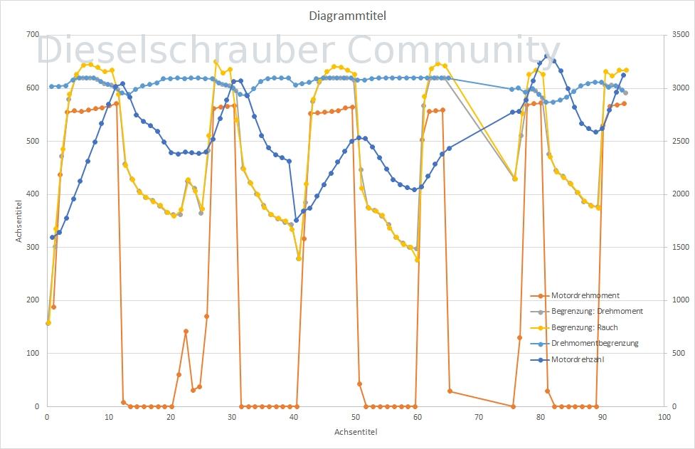

Hallo Zusammen, es geht um einen Audi A6 3.0TDI mit 180kW / 500Nm aus 3/2012.
Avant, S-tronic, quattro, Sportdifferential, Bereifung 255/40R19
Ich habe das Gefühl, dass dieser leistungsmäßig nicht gut im Futter steht.
Auf der Autobahn ist er beim Beschleunigen aus mittlerer Geschwindigkeit etwas träge.
Beim Überholen kann dies zu Missverständnissen führen. Selbst ein Golf 2.0TDI mit 150PS oder ein BMW 320d kann bei 100km/h durchbeschleunigen/mithalten bzw. kann ich kaum Überholen. Erst ab 180 km/h geht der Audi dann besser. Seine Höchstgeschwindigkeit erreicht er, dauert aber ab 220km/h… Letztens war ein VW Touareg vor mir, 3.0TDI. Dieser konnte sich sogar absetzen, obwohl die SUV min. 250kg schwerer sind und massiv mehr Luftwiderstand haben.
Nun geht es mir nicht um irgendwelche Vergleiche, aber es fehlt die Souveränität, welche ich von so einem Wagen erwarten würde. In der Familie hat es noch eine 4F Limousine mit nominell 5PS weniger und ZF Automat mit 6 Stufen. Dieser geht im genannten Geschwindigkeitsbereich besser. Hat zwar nur 17“ Bereifung aber so groß sollte der Unterschied nicht sein.

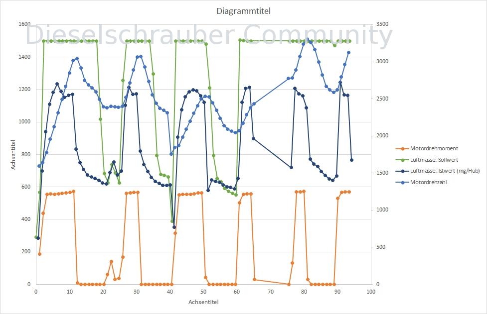

Anbei zwei Diagramme einer VCDS Logfahrt. Der Luftmassenmesser erreicht seinen Sollwert nie.
Gänge 5 durchbeschleunigt und Gang 6. Der Ladedruck wird mit Verzögerung erreicht.
Ist die Abweichung normal? Kann der LMM defekt sein? Wo könnte man noch schauen?
DPF mit 0,15L Beladen, also i.O.
Eventuell ist der Wagen nicht so spritzig, möchte aber sicherstellen, dass nichts defekt ist.

also ich kann da nicht viel erkennen... lade doch mal die unbearbeitete.csv eines Beschleunigungsvorgangs mit Drehmomentbegrenzungen und Drehzahl hoch.
Evtl. machst Du auch einfach eine KPower Leistungsmessung.

Hi Rainer, anbei das CSV File.
Besonders interessiert mich, warum der LMM Soll Wert nicht erreicht wird.

die Werte sehen für mich normal aus, evtl. fällt jemand anderem noch etwas auf.
Interessant wäre evtl. noch ein Log wo neben Motordrehzahl, Motormoment, Ladedruck-Istwert und Einspritzmenge drin sind.
Leistungsmessung schon gemacht?
