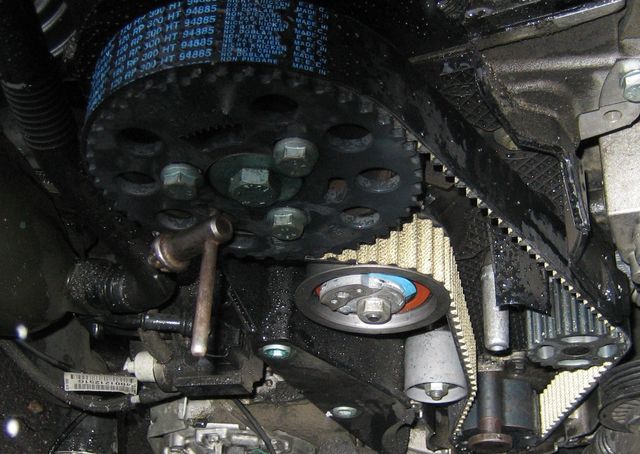

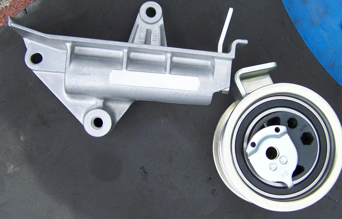

Steffen W Profi-Schrauber
Mitglied seit: 05.07.2008 Beiträge: 1276 Karma: +104 / -0 Wohnort: Altenburg
23-05-2010, 8:22 Titel: Fragen und Anmerkungen zum Zahnriemenwechsel Passat PD |
Zitieren |
Hallo Haehnlein,
Mir ist grad eingefallen,dass ich auch demnächst mit ZR Wechsel ran bin und das Material schon liegen hab.Im unteren Bild die alte Variante für 90tkm.Mit Riemenspanner.Siehe auch Bild von Pax.
Die Rolle aus BM seinem Bild ist die die neuere Variante die auch im oberen Bild gezeigt wird.Man sieht,dass der Riemenspanner nicht mehr dabei ist.Fahrzeuge mit dieser Rolle haben idR 120tkm Intervall.Ausgenommen ist zb der Sharan.Da sind es 90tkm.Bei der Vorläuferversion mit dem Dämpfer sinds 90tkm und der Sharan hat da 60tkm.Es ist da egal ob Conti oder Gates.Das hat der Verkäufer bestimmt durcheinandergebracht.Gates stellt ebenso wie Conti ZR für OE her.Und auch der Gates 5569XS der hier zum Einsatz kommt,hat die Gewebeverstärkung auf dem Rücken.
Es gibt auch noch eine dritte Variante da ist der Spanner und das Lager der Rolle anders (optisch auf den ersten Blick nicht unbedingt auffällig).Diese Version betrifft aber nur Motoren AJM bis Mot Nr 185670 (31.12.1999) also hier nicht zutreffend.Die waren alle 60tkm dran.

pax Profi-Schrauber
Mitglied seit: 10.12.2003 Beiträge: 426 Karma: +10 / -0
2000 Volkswagen Passat Support
23-05-2010, 20:00 Titel: Fragen und Anmerkungen zum Zahnriemenwechsel Passat PD |
Zitieren |
Zitat: | | Wie erkennt man denn diese "automatische Spannrolle"? |
Auf diesem Bild ist die Variante mit Riemenspanner zu sehen.

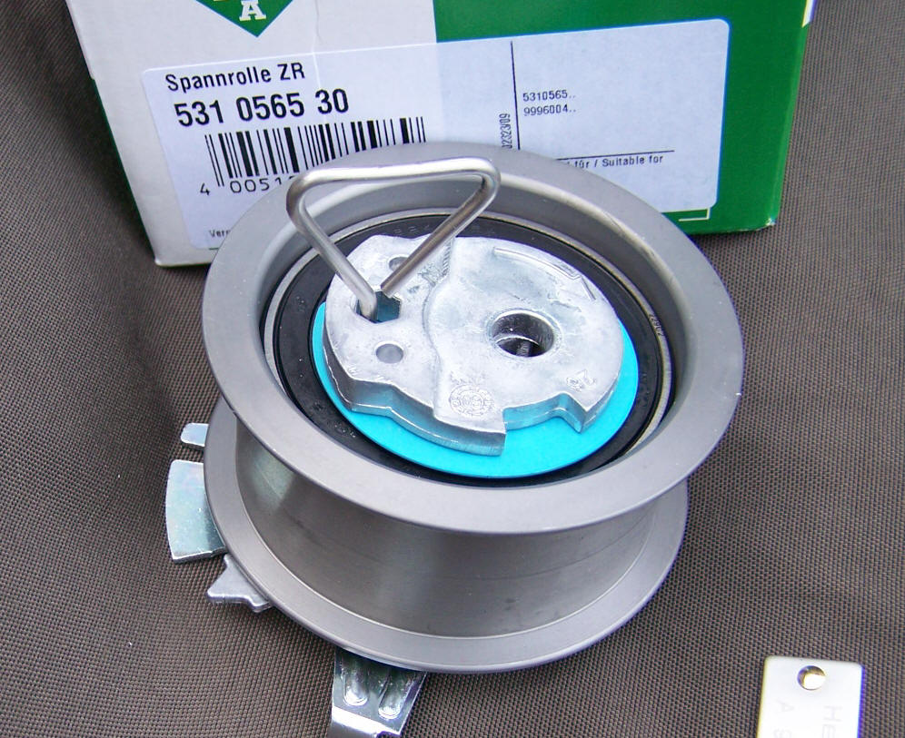

BM Profi-Schrauber
Mitglied seit: 07.12.2005 Beiträge: 1857 Karma: +8 / -0 Wohnort: Nähe Düsseldorf
23-05-2010, 22:22 Titel: Fragen und Anmerkungen zum Zahnriemenwechsel Passat PD |
Zitieren |
EDIT:
Zitat: | Es gibt auch noch eine dritte Variante da ist der Spanner und das Lager der Rolle anders (optisch auf den ersten Blick nicht unbedingt auffällig).Diese Version betrifft aber nur Motoren AJM bis Mot Nr 185670 (31.12.1999) also hier nicht zutreffend.Die waren alle 60tkm dran.
Wie man auf Stefens Bild schön erkennen kann, handelt es sich bei dem Spanner um ein Ersatzteil aus dem freien Handel. Der Hersteller ist NTN.
Dieser ist (soweit ich das bis heute gesehen habe) der einzige Hersteller, der in der Erstausrüstung verbaut ist/wird. Qualität ist 100%.
Der Preis ist wohl im freien Handel bis 40% unter dem des  Abzockers. EDIT ENDE
Hier ist die Variante mit automatischer Rolle.

Hi BM,
auf Deinem Bild sieht es so aus, als hätte der neue Riemen ein Bad in G12 genommen  . Ist das eigentlich mittlerweile unkritisch? Ich kann mich erinnern, dass das alte blaue Frostschutzmittel den Riemen zerstören kann mit entsprechenden Folgen.

bei der von mir bebilderten Variante wird gespannt, bis ein 4mm Abstand (im Bild gemessen durch einen Bohrer) unter bestimmten Nebenbedingungen entsteht.

Zitat: | Hi BM,
auf Deinem Bild sieht es so aus, als hätte der neue Riemen ein Bad in G12 genommen icon_wink.gif . Ist das eigentlich mittlerweile unkritisch? Ich kann mich erinnern, dass das alte blaue Frostschutzmittel den Riemen zerstören kann mit entsprechenden Folgen.
Nö, war nur klares Wasser. Die Karre befand sich im Aussenbereich und es hat ein wenig getröpfelt.
Frostschutz sollte nicht unbedingt an den Riemen gelangen, falls es doch mal passieren sollte, mit Wasser abwaschen.
