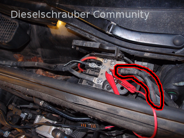

Am Audi 2.0TDI (BJ 2008) eines Freundes habe ich einen Spannungsabfall von bis zu 0,8V zwischen dem Pluspol des Generators und dem Batteriepluspol.
Masseseitig gibt es kaum Verluste.
Interessant ist auch, dass der Ladeanschluss im Motorraum spannungsmäßig auf Batterieniveau ist. Somit verliere ich die 0,8V irgendwo im Motorraum und nicht zwischen Ladeanschluss und Batterie.
Wenn ich das Kabel vom Generator verfolge, dann führt es meiner Meinung nach zuerst (möglich?) zum Starter und dann erst irgendwo weiter zum Ladeplus oder zur Batterie. In der Abbildung seht ihr den Ladeplus. Das markierte Kabel hat die selbe Isolierung wie das, das vom Generator zum Anlasser läuft, bin mir aber nicht sicher ob es wirklich das Kabel ist.
Die Leitung zum Anlasser wurde meines Wissens schon mal getauscht da es Probleme mit dem Anlassen gab. Somit sollte der schlechte Kontakt zwischen Anlasser und dem weiterführenden Kabel sein.
Da man an den Anlasser extrem schlecht rankommt, war meine Idee jetzt, ein zusätzliches Kabel vom Generator zum Ladeanschluss im Motorraum zu ziehen.
Weiß jemand ob das zulässig ist? Ist der Ladeanschluss abgesichert? Und wie reagiert das Batteriemanagement darauf?
Ich bedanke mich für eure Hilfe.
lg Johannes

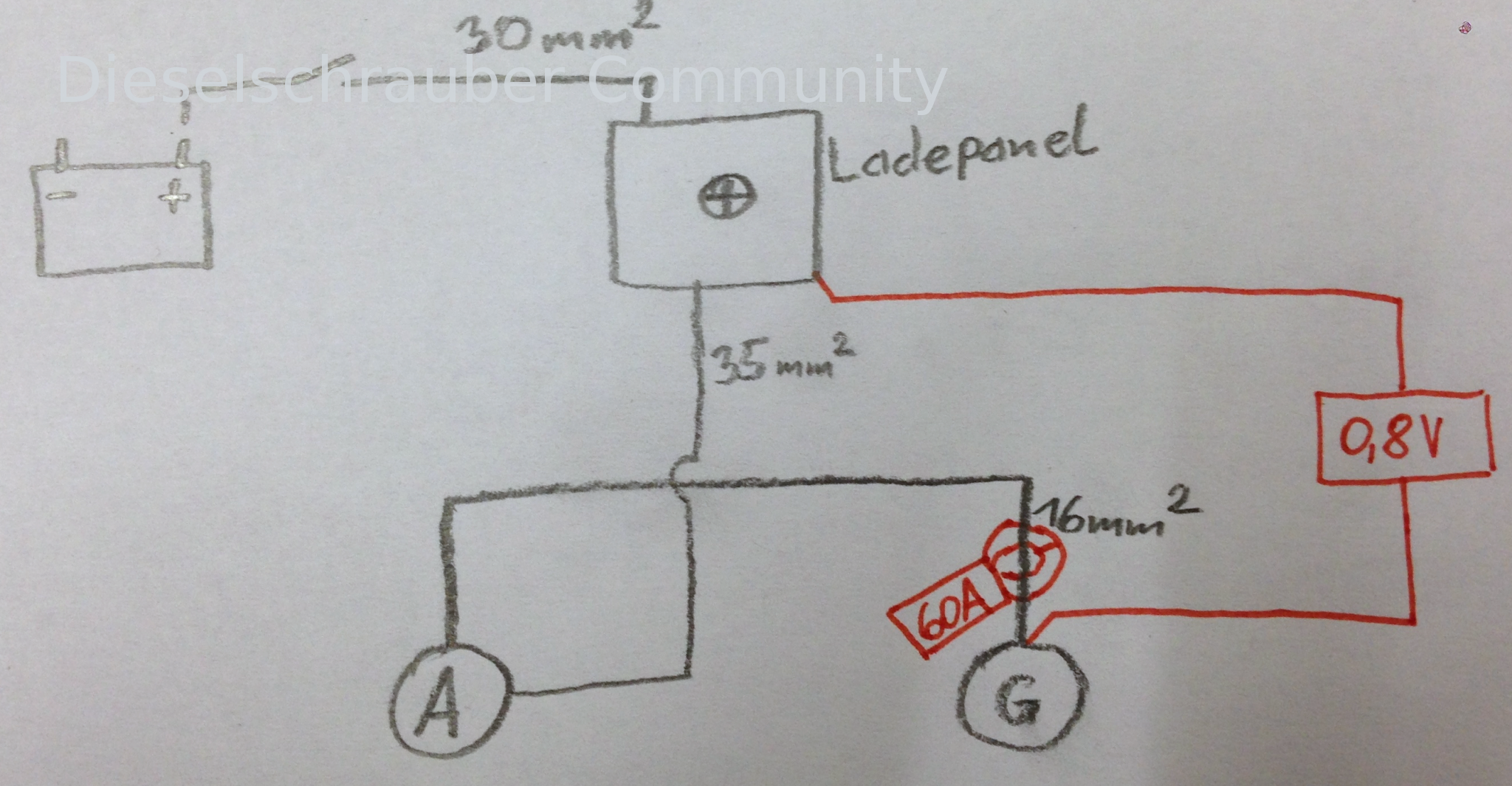

prinzipiell ist das möglich. Die Leitung vom Generator zum Anlasser hat 16 mm2, die Leitung vom Anlasser zum Verteiler für Klemme 30 mit dem Ladeanschluss hat 35 mm2. Eine Sicherung ist nicht dazwischen. Die Batterie geht über den Zünder für Batterieunterbrechung mit 30mm2 an den Verteiler.
Bei den Leitungsquerschnitten schlage ich vor, nachzumessen, wo genau die Spannung abfällt, und vor allem unter welcher Last.
Wo war bei Deiner Messung der Massekontakt?

Wo die Spannung abfällt habe ich in dem Plan eingezeichnet, genau dort würde ich die Leitung verbauen.
Die Messung fand bei ca 60A statt (Fernlicht, Gebläse, Scheibenheizung)
Was meinst du genau mit Massekontakt? Masseseitig habe ich zwischen Ansaugbrücke und dem Minuspol an der Karosserie gemessen, und im Kofferraum zwischen Minuspol der Batterie und Karosserie. Spielte sich alles im 1-5mV Bereich ab.

Die 60 A wurden wie gemessen?
13 mOhm sind rein für die Leitungsquerschnitte etwas viel, die Größenordnung 1 mOhm wäre normal. Die Kontakte tragen aber auch nochmal in der Größenordnung bei. Um ein Kontaktproblem auszuschließen, würde ich die Leitungen vom Generator zum Ladeanschluß, einschließlich der Crimpverbindungen, kontrollieren und reinigen.
5 mOhm wäre für mich normal.

Wenn Du Pech hast und die Verbindung Anlasser-Ladeanschluß ist schlecht (oder wird irgendwann schlecht), geht der Anlasserstrom über das zusätzliche Kabel und die 16 mm2 LiMa-Anlasser.
Solche Schleifen sollte man tunlichst unterlassen.

Frage zur Sicherheit: Hast du A) wirklich direkt zwischen Generator und Ladeanschluss die 0,8V gemessen? Oder hast du B) einmal am Generator gegen Masse und kurz danach am Ladeanschluss gegen Masse gemesssen?
Falls B), so wäre die Messung nicht zeitgleich und es könnte sich einfach nur die Last schlagartig verändert haben (z.B. Ende des Nachglühens, PTC der Heizung, ...).
Falls A): 60A * 0,8V sind knapp 50W. Die Erwärmung am schlechten Kontakt ist deutlich fühlbar, so dass sich der Fehler durch (vorsichtiges) Anfassen schnell eingrenzen lassen sollte. Bei Erhöhung der Last (Kühlerlüfter = Temperaturfühler abziehen, Sitzheizungen, Innenlichter, RFS, NSL, NL), dürfte das Kabel an der Stelle auch nach einiger Zeit abschmoren.
Meist sind es entweder die Verschraubungen der Kabel, oder die Crimp-Kontakte.
Vorsicht: Wackelkontakt am LiMa Kabel tötet gerne mal die Lima Dioden, so dass diese danach einen erhöhten Ripple und eine reduzierte Stromlieferfähigkeit hat. (schon am eigenen Galaxy=Sharan gehabt).
Wenn's ganz blöd läuft sterben noch Steuergeräte mit (zum Glück nicht gehabt).

Ich habe wirklich gemessen wie in der Skizze, also beide zur selben Zeit. Der Spannungsabfall ist wirklich vorhanden.
Ich merke schon, meine Idee hat ein paar Schwachstellen.
Muss wohl das ganze Kabel erneuert werden.
Vielen Dank für eure Hilfe!
