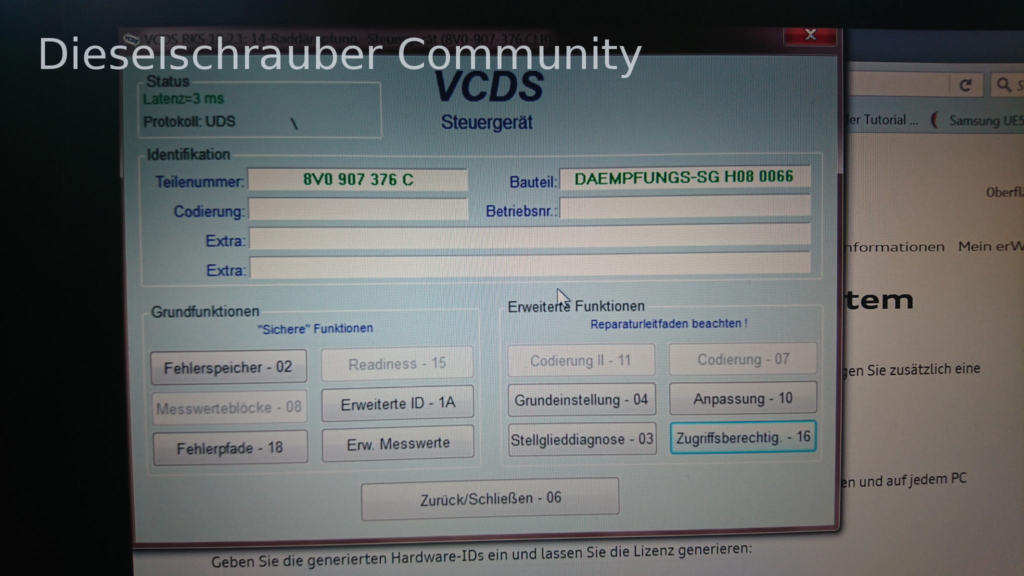

Hier die Steuergeräte info.
Gibt es eig mitlerweile wieder eine möglichkeit Die Label-
Dateien zu öffnen?
Vielen Dank
Gruß, Mario

So?
Gruß Mario

Ja, anstelle des Buttons "Zugriffsberechtigung - 16" gibt es nämlich je nach Steuergerät noch andere Möglichkeiten.
Ich habe etwas gefunden, bin aber nicht sicher ob es (aus Sicherheitsgründen) eine gute Idee ist das öffentlich zu posten, weil eine falsche Einstellung die Fahrsicherheit beeinträchtigen kann.
Daher: Bitte wende Dich in diesem Fall bitte direkt an support at ross-tech.com und schildere was Du vor hast.
Kannst auch gerne auf dieses Thema hier verweisen.

Die Prozedur ist mit VCDS (noch) nicht möglich.
Nur ODIS.
