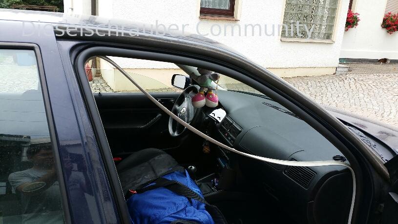

Hallo!
Bei meinem 20 Jahre alten Golf 4 ist jetzt bei der Hitze der letzten Tage ein Verkleidungsstreifen abgefallen.
Und zwar im Innenraum, über der Beifahrertür. Hat also die Farbe des Fahrzeughimmels.
Ich werde gleich mal versuchen, ob ich mit dem Handy das Bild hier reinbekomme.
Die Leiste ist also offenbar auf den Türdichtungsgummi aufgeklebt, obwohl ich keine Klebstoffrückstände erkennen konnte.
Türdichtung ist ja bekannt, Gummi oder EPDM,
die Leiste ist an der zu verklebenden Seite, denke ich mal, vermutlich PVC.
3 Klebeversuche hab ich schon hinter mir.
Mit den vorhandenen Klebstoffen.
Der erste Versuch war so üblicher Büroleim, das ging garnicht.
der 2. Versuch war so Montagekleber, nur mal ein kleines Stück zum probieren, ging auch überhaupt nicht.
Gestern habe ich meine Klebstoffreste entfernt, und das mit Sprühkleber, der eigentlich für solche Sachen gedacht ist, angeklebt.
Natürlich in eine kleine Dose gesprüht, mit dem Pinsel beidseitig aufgetragen, antrocknen lassen. Genau nach Anleitung.
Sah gut aus, hat auch gehalten. Ich dachte dann schon, es ist OK.
Allerdings heute in der vollen Sonne, kam der Streifen wieder runter
Hat jemand eine Idee, welchen Kleber ich da benutzen sollte?

08-08-2018, 21:58 Titel: Bild davon |
Zitieren |
Verkleidungsleiste

Bist Du sicher, daß das nicht ein Profil ist, das in einer Sicke oder ähnlich gehalten wird?
| Nach oben |
Profil PN |
Steffen G Profi-Schrauber
Mitglied seit: 26.10.2006 Beiträge: 2557 Karma: +583 / -0 Wohnort: bei Zwickau
08-08-2018, 23:37 Titel: Kleber für Kunststoffteile Innenraum |
Zitieren |
Hallo!
Ja, bin ich. Ich hab mir natürlich die andere Seite angesehen.
Der Anfang (oben) ist in eine andere Verkleidung gesteckt, und unten, beim Amaturenbrett ist es in den Türgummi gesteckt. Zwischendrin ist nichts zum einstecken oder so.
Ich hatte das ja schon geklebt, da sah das auch ordentlich aus, wie original.
Aber leider nicht lange... bis es wieder herunter kam.
Ja, muss ich mal sehen, ob ich den Kleber wie von dir empfohlen besorgen kann. Oder was ähnliches.
Danke schonmal!
