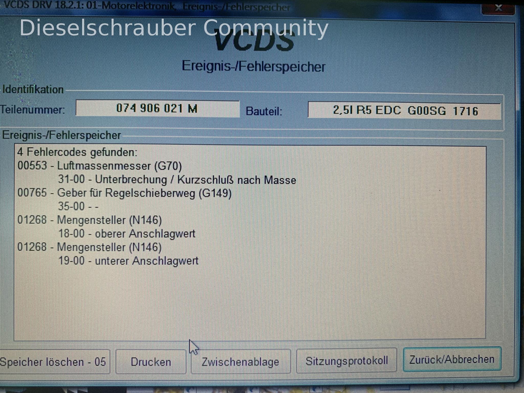

Hallo ihr fleißigen Schrauber!
Eckdaten: ACV 4/97 460tkm.
Heute ist meine besser Hälfte mit ihrem T4 liegengeblieben.
Einfach Leistung weg.
Im Fehlerspeicher standen 3 Fehler:
Geber für Regelschieberweg G149 35-00
Mengensteller (N146) 18-00 oberer Anschlagwert
Mengensteller (N146) 19-00 unterer Anschlagwert
Die Fehler kommen nach dem Löschen sofort wieder selbst ohne Startversuch.
Die Pumpe wurde vor 50.000km in einer „Fachwerkstatt“ überholt mit nagelneuem Mengenstellwerk. Dies diente damals zur Vorsorge.
Damit fingen die Probleme leider erst an. Kurz darauf hatten wir eine Panne, 800km von zuhause. Mengenstellwerk Lötstelle zur Pumpe hatte sich gelöst.
Nach der Nachbesserung durch den Chef persönlich (durch einen Experten wäre mir lieber gewesen) Mengenstellwerk menge zu hoch und Förderbeginn zu früh eingestellt. Zitat „ich dachte sie hätten gerne etwas Mehrleistung“.
Soviel zur Vorgeschichte.
Ich möchte daher nicht ausschließen dass der Pumpendoktor hier wieder etwas verbastelt hat.
In einem ähnlichen Fall las ich dass sich das Pumpenrad verdreht hatte.
Laut meiner ersten Begutachtung ist zumindest der Pumpenriemen stramm drauf.
Würde mich sehr über eure Ideen freuen!
Danke schonmal!

der Regelweggeber ist recht simpel, Deckel ab und nachsehen. Verkabelung auch prüfen!

spendierst Du uns dazu auch mal die Werte aus MWB 019 (bei Zündung ein) ?

5.040 V Stop-Anschlag
5.040 V Start-Anschlag

am unteren Anschlag sollten es zwischen 0,54 V und 0,88 V sein, am oberen zwischen 4,1 V und 4,88 V !
Der Motor dürfte eigentlich nicht mehr kontrollierbar laufen.
Vielleicht ist nur der Geber für den Regelschieberweg lose / hängt am oberen mechanischen Anschlag.
Um vor dem Öffnen des Mengenstellwerks auf Nummer Sicher zu gehen, poste mal bitte einen Screenshot von MWB 001 und MWB 019 bei Zündung ein.

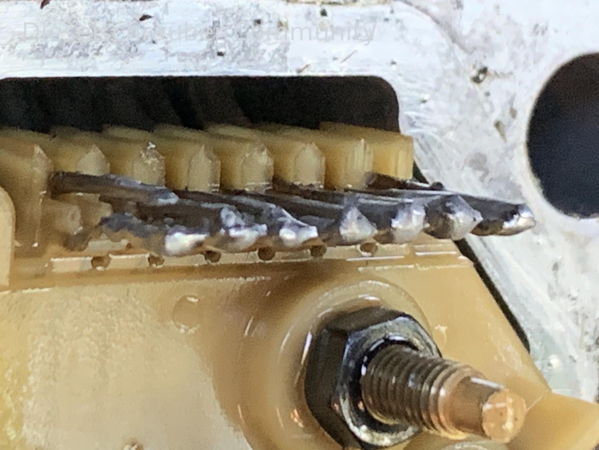

Fehler gefunden. Und „History repeats“.
Scheinbar haben die Pumpenprofis welche die Pumpe überholt haben, es nicht ganz so mit dem Löten.
Wiedermal war die Werkstatt schuld und wieder war es eine Lötstelle zum Mengenstellwerk.
Erstes Mal mussten wir 800km heimgeschleppt werden und wir uns eine Woche einen Leihwagen nehmen. Diesmal waren es nur 80km Heimschleppung.
Wäre dies einen Monat früher passiert, hätte dies uns entweder den Islandurlaub und damit 2000€ gekostet, oder unseren Aufenthalt in Island zwangsläufig verlängert icon_evil.gif
Auf jedenfall hätte ich die Pumpenwerkstatt vor Gericht gebracht.
Da lässt man vorsorglich bei 400tkm die Pumpe beim „Profi“ überholen und hat aus einem pannenfreien Auto, einen ADAC Sponsor gemacht. Insgesamt waren es 3 Pannen da sich einmal das Kabel vom Abschaltventil abvibriert hat, da es mangelhaft befestigt war.
Mich würde interessieren ob es etwas gibt mit dem ich zukünftige offene Lötstellen verhindern kann. Etwas dass sich auch nicht auflösen darf damit es nicht in der Pumpe verarbeitet wird.
Wären Schrumpfschläuche über den Lötstellen eine Option?
Ich will den Bus endlich wieder standfest haben.

ist bei der aufgegangenen Lötstelle der abstehende Draht irgendwie unter Spannung? Sollte eigentlich nicht passieren, entweder vibiriert da etwas was nicht sollte oder unpassendes Lötzinn oder komisch daran herum gebraten.
Lötzinn wird spröde, wenn dauerhaft zu heiss mit dem Kolben herumgebraten wird.

Die Drähte dürften meines Erachtens nicht auf Spannung stehen sondern müssten in unverlötetem Zustand, mit Druck aufeinander stehen.
Leider scheint mich der werkstattbesitzer nicht ernstgenommen zu haben, als ich ihm das damals sagte. .
Leider ist es nun schwierig die Drähte zu biegen, so dass ich hoffe einen Trick zu finden,wie diese Drähte eine dauerhafte Verbindung eingehen können.
