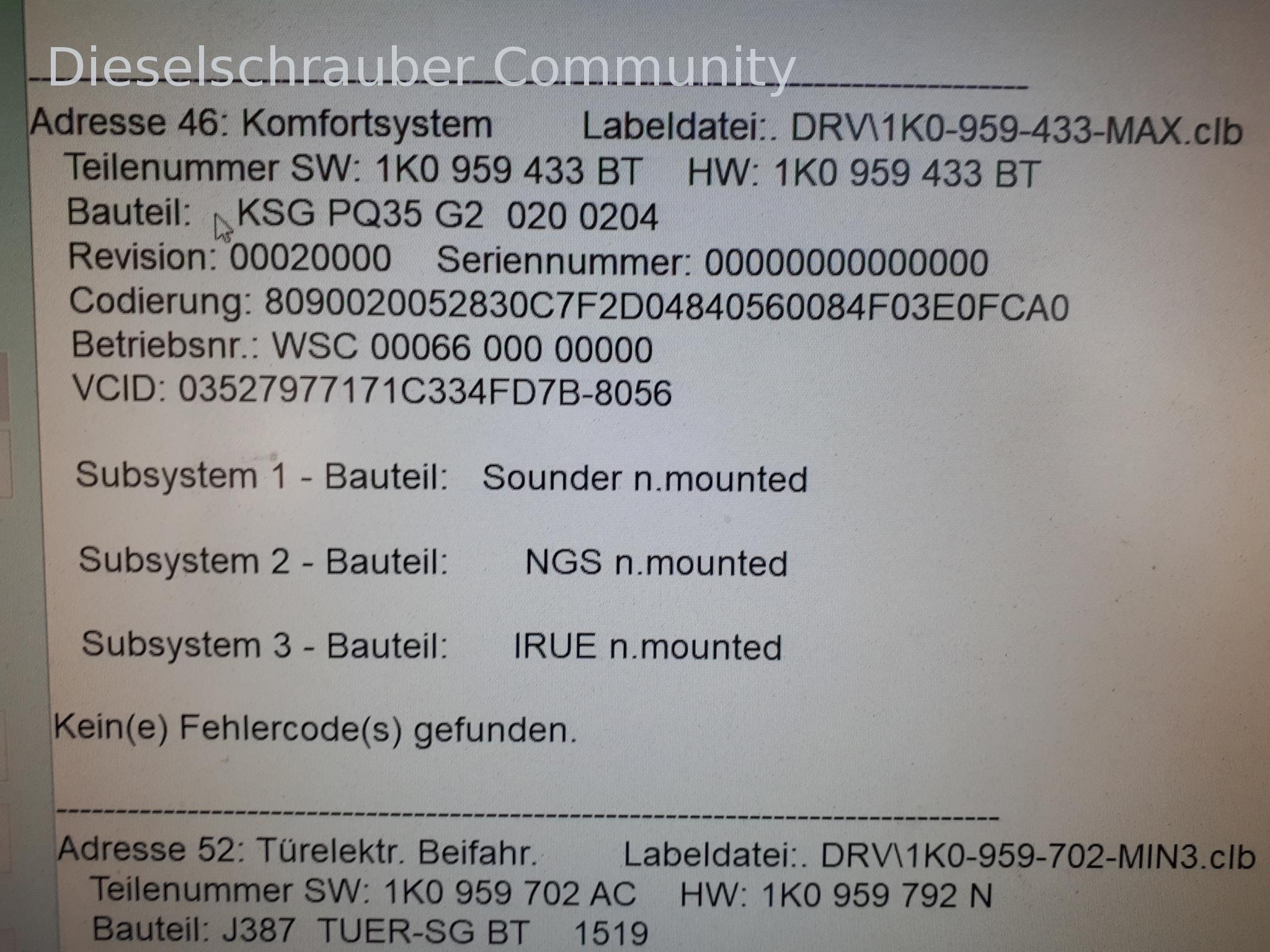

Subsystem 1 - Bauteil: Sounder n.mounted
Subsystem 2 - Bauteil: NGS n.mounted
Subsystem 3 - Bauteil: IRUE n.mounted
Hier ist etwas falsch codiert. Ist das Komforsteuergerät original? Warum ist hier eine Alarmanlage konfiguriert obwohl offensichtlich Sirene, Neigunngssensor und Innenraumüberwachung nicht montiert sind?
Ich habe das Auto erst seit kurzem und es ist alles original, nachdem kein Fehler bzgl. alarmanlage ansteht, hab ich da noch nicht weiter geschaut.
Nachdem ich es jetzt mal überprüft habe, sieht es für mich schon richtig aus. Die 3 Komponenten sind über die lange Codierung deaktiviert. Denke das passt so.
Danke für den Hinweis.

vag-driver hat folgendes geschrieben:
Spukulationsmodus:
1) Original war die DWA-Low ohne IRÜ und NGS aber mit Sirene verbaut.
Dann ist die Sirene abgesoffen oder Akku platt (häufiger Fehler bei dem Alter). Vom Vorbesitzer wurde dann der einfachste Weg zur Vermeidung von Fehlermeldungen gewählt und die Sirene auskodiert.
2) Original war keine DWA verbaut aber der Vorbesitzer wollte sie gerne dazu kodieren. Nun blinken bei Fremdöffnung zumindest die Blinker. (Evtl hat er auch noch eine einfache Hupe an der Relaisausgang der KSTG gehängt. Dies ist die Lösung für Nordamerika und lässt sich codieren. Ich habe die Kodierung dafür aber nicht geprüft.
3) Bist du sicher, dass die LIN Subsysteme nicht auch abgefragt werden, selbst wenn keine DWA codiert ist? (Ich wüste nicht, wie ich die Codierung ohne angeschlossenes Fahrzeug überprüfen soll).
Spukulationsmodus:
Hallo Guste,
ist das beim Golf ähnlich wie beim Polo? Da weiß ich, dass ein anderes Komfortsteuergerät verbaut ist, wenn eine DWA vorhanden ist.
Aber Deine Spekulation kann natürlich richtig sein, in den PR-Codes war allerdings nur dies vorhanden, was eher nicht auf eine DWA hinweist…
4K3: Funkferngesteuerte Zentralverriegelung von innen bedienbar und sicher gesichert
Ich denke schon, dass es so passt, nachdem das FLAG "DWA nicht aktiv" in der Codierung ja aktiviert ist. Im VCDS sieht man bei der Maske vom Komfortsteuergerät bei den Extras die 3 Bausteine mit "not Mounted"
