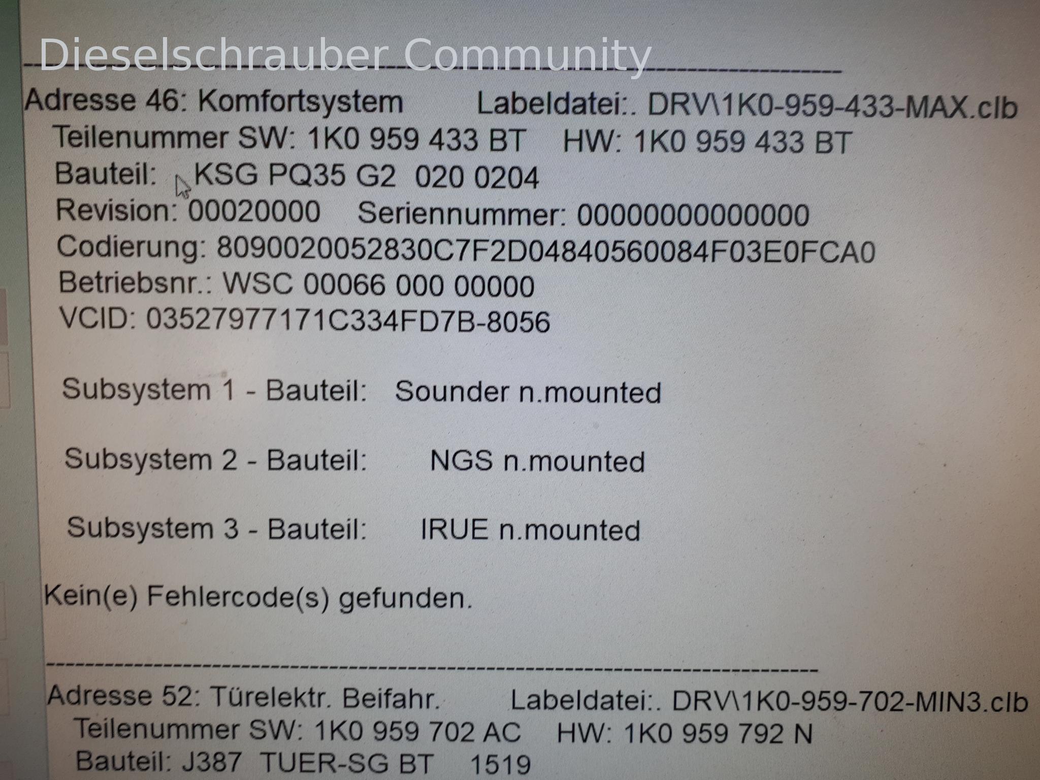

Messaggio12-11-2019, 14:59    Oggetto: Rimorchio: centralina non risponde Cita
Sottosistema 1 - Componente: Altoparlante non montato.
Sottosistema 2 - Componente: NGS, non montato.
Subsystem 3 - Componente: IRUE n.mounted
Ecco qualcosa di codificato in modo errato. È il centralino di controllo originale? Perché è stata configurata un'antifurto, anche se è evidente che sirena, sensore di inclinazione e sistema di sorveglianza dell'abitacolo non sono stati installati?
Ecco qualcosa di codificato in modo errato. È l'unità di controllo del comfort originale? Perché qui è configurato un sistema di allarme, anche se è evidente che la sirena, il sensore di inclinazione e il sistema di sorveglianza dell'abitacolo non sono installati?
Ho comprato l'auto da poco e tutto è originale. Non ho ancora controllato l'impianto di allarme perché non mi risultano problemi a riguardo.
Nachdem ich es jetzt mal überprüft habe, sieht es für mich schon richtig aus. Die 3 Komponenten sind über die lange Codierung deaktiviert. DenVa bene così.
Grazie per l'informazione.
Perché qui è configurato un sistema di allarme, anche se è evidente che la sirena, il sensore di inclinazione e il sistema di sorveglianza interna non sono installati?
Modalità speculativa:
1) Originariamente, il sistema DWA-Low era dotato di sirena, ma non di IRÜ (rilevatore di intelligenza artificiale) né di NGS (Next Generation Sequencing).
Allora, o la sirena è guasta o la batteria è scarica (un problema comune a causa dell'età). Il precedente proprietario, per evitare messaggi di errore, ha scelto la soluzione più semplice: disattivare la sirena.
2) Originariamente non era installato alcun dispositivo di segnalazione acustica (DWA), ma il precedente proprietario desiderava codificarne uno. Attualmente, in caso di apertura non autorizzata, almeno gli indicatori di direzione lampeggiano. (È possibile che abbia anche collegato una semplice sirena all'uscita del relè del sistema di controllo della centralina (KSTG). Questa è una soluzione utilizzata in Nord America e può essere codificata. Tuttavia, non ho verificato la codifica per questa configurazione).
3) Sei sicuro che i sottosistemi LIN non vengano interrogati anche in assenza di codifica DWA? (Non so come potrei verificare la codifica senza un veicolo collegato).
