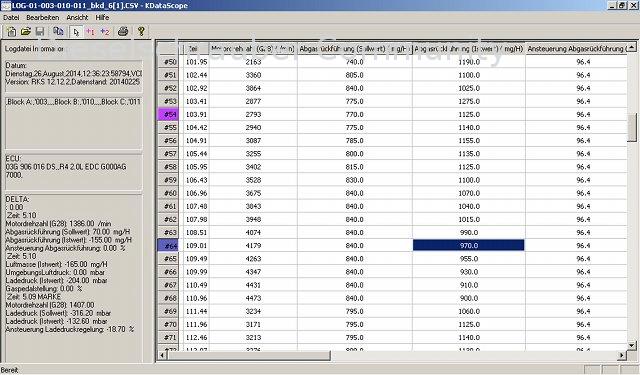

Thema für Verbesserungsvorschläge und Releasehistorie vom CSV Log Viewer KDataScope.
Wafür ist KDataScope gut?
KDataScope ist ein Programm um aufgezeichnete VCDS, KOBD2Check oder GS-911 Logdateien anzusehen bzw. die aufgezeichneten Messwerte schnell und einfach zu überblicken und auszuwerten.
Das Programm KDataScope ist eine einfach zu nutzende Alternative zu VAGScope, welche folgende Vorteile hat:
- Schneller Auffinden von interessanten Messwerten durch die variable Zoomfunktion.
- Automatische Skalierung der Messwertkurven.
- Messwerte als Tooltip für die Cursorposition im Log. - Deltacursor
- 3-D Ansichten (Map) aus Messwertkurven erstellen.
Ohne Konvertierungsmüll, ohne sinnloses Geklicke. Es muss nichts konvertiert oder umständlich konfiguriert werden, nichts umständlich in Tabellenkalkulationen importiert werden: Doppelklick auf die Logdatei, Ansicht!
Egal ob als Messwertkurven mit und ohne Zoom, als tabellarische Zahlenwerte oder für Chiptuner zur Generierung/Identifikation von 3D-Kennfeldern.
Du willst KDataScope gratis testen? Download KDataScope Demoversion!
Verbesserungsvorschläge sind erwünscht.
Die aktuelle KDataScope Version von Kaufmann Automotive ist in der dieselschrauber VCDS Distribution und beim RKS+CAN (KOBD2Check OBD2-Tool, KCANMonitor CAN Sniffer) inbegriffen, kann aber auch separat erworben werden.

 CSV Dateien von VCDS oder KOBD2Check ansehen, Tabellenansicht.
 Dateigröße:  62.61 KB
 Angeschaut:  4496 mal

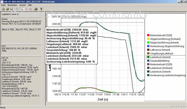

 CSV Dateien von VCDS oder KOBD2Check ansehen, Messwertkurven.
 Dateigröße:  65.16 KB
 Angeschaut:  4317 mal

Hi Jochen,
vielen Dank für die Tipps! Zoom gibts aber schon, mit linker Maustaste kannst Du ein Rechteck aufziehen, in das dann gezoomt wird (klick links oben und mit gerdrückter linker Maustaste nach rechts unten ziehen).
In Gegenrichtung (rechts unten nach links oben im Diagramm aufziehe) zoomt es wieder zurück.
Die x/y Achsskalierungen kann man per Klick auf den Endwert ändern.
