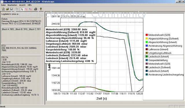

Argomento per suggerimenti di miglioramento e cronologia delle versioni di CSV Log Viewer KDataScope.
A cosa serve KDataScope?
KDataScope è un programma che permette di visualizzare i file di log registrati da VCDS, KOBD2Check o GS-911, consentendo di avere una panoramica rapida e semplice dei dati misurati e di analizzarli.
Il programma KDataScope è un'alternativa facile da usare a VAGScope, che offre i seguenti vantaggi:
- Individuazione rapida di valori di misurazione interessanti grazie alla funzione di zoom variabile.
- Ridimensionamento automatico dei grafici dei valori misurati.
- Valori misurati visualizzati come suggerimento (tooltip) per la posizione del cursore nel registro. - Deltacursore.
- Creare visualizzazioni tridimensionali (mappe) a partire da curve di misurazione.
Senza inutili conversioni, senza click superflui. Non è necessario convertire nulla, né configurare nulla in modo complicato, né importare nulla in fogli di calcolo in modo macchinoso: Un semplice doppio click sul file di log, e la visualizzazione è immediata!
Che si tratti di grafici con e senza zoom, di valori numerici tabellari o di strumenti per la messa a punto di centraline elettroniche per la generazione/identificazione di mappe 3D.

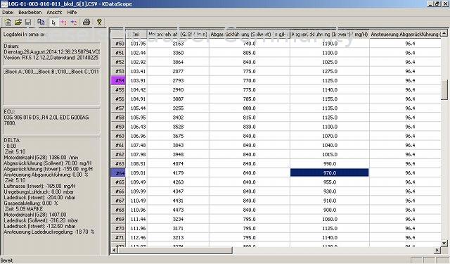

 CSV Dateien von VCDS oder KOBD2Check ansehen, Tabellenansicht.
 Dimensione file:  62.61 KB
 Visualizzato:  4459 volte
 CSV Dateien von VCDS oder KOBD2Check ansehen, Messwertkurven.
 Dimensione file:  65.16 KB
 Visualizzato:  4279 volte

Grazie mille per i consigli! Zoom esiste già, e con il tasto sinistro del mouse puoi creare un rettangolo all'interno del quale verrà effettuato lo zoom (clicca nell'angolo in alto a sinistra e, tenendo premuto il tasto sinistro del mouse, trascina verso il basso a destra).
In senso opposto (dal basso a destra verso l'alto a sinistra nel diagramma), lo zoom si riduce.
Le scale degli assi x e y possono essere modificate facendo clic sul valore finale.
