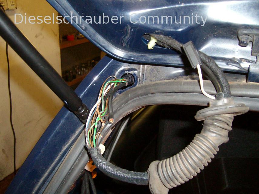

Habe dann als nächstes an der Heckklappe an der Kabel- Knickstelle zum Dach die Gummimanschette gelöst, und mir auf der linken Seite die Kabel angesehen: absolute Katastrophe, an allen Kabeln ist die Isolierung teilweise abgeplatzt, an der selben Stelle, da ist ganz sicher der Stromfluss mächtig durcheinander gekommen. Da liegen die Kupferadern blank aneinander.

Ich habe heute den Kabelsalat an der Heckklappe in Ordnung gebracht, gefahren bin ich zwar noch nicht, aber es scheint mir so, nach einigen Tests, als wäre es jetzt OK so. Etwas anderes habe ich nicht ausgewechselt oder repariert, alles andere ist nun wieder so, wie es vorher war. Also alter Scheibenwischermotor, blos der Dreck im Wasserkasten ist nun raus icon_smile.gif

Hast du das Gebroesel wenigstens erneuert? Ihr habt mit euren VW eigentlich oft Glueck und bekommt fertige Reparatursaetze. Fuer BMW gibt es sowas auch und deckt alle auffaellig gewordenen Modelle ab. Allerdings ist fuer die Qualitaet entscheidend, dass der Hersteller des Reparatursatzes ausreichend weiche Adern verwendet und dass der Einbauer den Reparatursatz in einander verdreht einbaut. Das beschreibe ich im letzten Absatz meines Beitrags.
Ich musste beim bis November gefahrenen Suzuki Ignis den gesamten Kabelkram in die Heckklappe selbst neu einflicken. Dazu habe ich jede einzelne Ader durch eine farblich einigermassen passende Ersatzader ersetzt. Immer schoen langsam, eine nach der anderen. Das schliesst Verwechslungen bestmoeglich aus. Die Trennstellen habe ich dann in die Heckklappe sowie karosserieseitig jeweils in eine gut erreichbare Ecke verlegt und damit etwa 60 cm lange Kabel eingezogen. In diesem Fall musste auch der Schlauch der Heckscheibenwaschanlage neu eingezogen werden.
An sich loetet man im Kfz-Bereich bei Reparaturen ja ungern und presst lieber Huelsen auf, ich haette dafuer aber in dem schmalen Bereich zwischen der Verkleidung der C-Saeule und dem Karosserieblech nicht genug Platz gehabt. In der Heckklappe waere es gegangen. Man trennt dort die Einzeladern so, dass beim anschliessenden Einrollen in textiles Antidroehnband keine Loetstellen direkt nebeneinander zu liegen kommen. Einerseits besteht die Gefahr von Scheuerstellen, andererseits wird dann an dieser Stelle der Kabelbaum irgendwann unangenehm dick und damit auch steifer als im Originalzustand. Der obligatorische Schrumpfschlauch isoliert zwar gut, scheint nach meinen Erfahrungen aber nicht sehr viel Scheuerschutz zu bieten.
Bei der Durchfuehrung des Kabelbaums in die Heckklappe kommt ein Trick zum Einsatz, der massgeblichen Anteil an der spaeteren Haltbarkeit der Reparatur hat: Das im Bild sichtbare textile Band wuerde ich sein lassen. Die Gummidurchfuehrung, die gleichzeitig Heckklappe und Karosserie abdichtet, reicht als Kabelschutz vollkommen aus. Der Trick ist jetzt, eine Portion Talkum (Babypuder) in die Kabeldurchfuehrung zu bekommen, um kuenftiges Scheuern an der Durchfuehrung und an den Einzeladern untereinander zu unterbinden. Das Sahnehaeubchen dieses Tricks ist aber, dass die Einzeladern im Bereich der Kabeldurchfuehrung nicht gerade gelegt, sondern leicht ineinander verdreht gefuehrt werden. Und zwar so, dass der gesamte Kabelbaum beim Oeffnen und Schliessen der Heckklappe nicht geknickt, sondern entsprechend der Aufschwenkbewegung der Heckklappe verdreht wird. Verdrehen ist deutlich materialschonender als knicken. Hier kommt der genannte positive Effekt der Talkumbeigabe, die das Gleiten der Einzeladern in der Kabeldurchfuehrung sowie innerhalb des Kabelbaums ermoeglicht. Und genau aus diesem Grund wuerde ich den Kabelbaum in diesem Bereich nicht so eng einwickeln, wie es original gewesen ist. Noch besser waere an dieser Stelle saeurefreies Silikonfett - dann sollte man aber nicht mehr so oft an diese Stelle heran wollen. Es arbeitet sich zukuenftig naemlich ausgesprochen bloed daran.
Konstruktiv hat sich VW an der abgebildeten Stelle nicht unbedingt materialschonend verhalten. Die beiden Loecher der Kabeldurchfuehrung haette man weiter auseinander legen koennen. Meist will man wegen besserer Fuehrbarkeit der Kabel genau in die obere Ecke der Heckklappe. Dann haette sich angeboten, die Kabeldurchfuehrung karosserieseitig weiter in Richtung Dachmitte zu verlegen. Das haette das genannte Verdrehen gebracht. Ein anderer Ansatz waren die gefedert gelagerten Kontaktstifte, die Ford verwendet hatte, um keinen Kabelbaum in die Heckklappe legen zu muessen. Das war optisch nicht schoen und zudem etwas pflegeintensiv, funktioniert aber selbst bei Fahrzeugen, die bereits 20 oder 25 Jahre alt sind.

Na, ich hab es nun erstmal auf die "billige" Art gemacht. Hab mir solche Löt-Schrumpfverbinder bestellt, und paar Stücke neues Kabel.
Das dann zusammengeflickelt, ging ganz gut.
Und ja, diese fertigen Reparatur-Kabelsätze habe ich auch gesehen, das war dann aber zu spät zum Bestellen, und es hätte auch so ~ 40 € gekostet.
Das Auto ist nun auch 18 Jahre alt, ich denke mal, 2 Jahre wird es wohl halten, und dann schau ich mal, wie es weitergeht.
