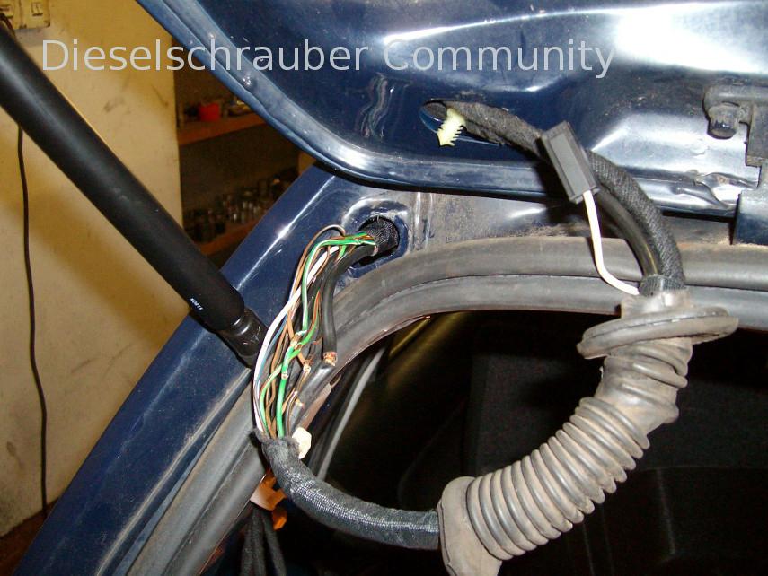

Successivamente, ho allentato il manicotto di gomma sul portellone posteriore, nella zona di piegatura dei cavi verso il tetto, e ho esaminato i cavi sul lato sinistro: una situazione disastrosa. L'isolamento di tutti i cavi era parzialmente danneggiato, nello stesso punto, il che ha sicuramente causato un forte cortocircuito. I cavi di rame sono esposti e a contatto tra loro.

Ho smontato questi 3 connettori nella colonna C, in modo che il portellone posteriore (ad eccezione del sistema di chiusura centralizzata) non riceva corrente, e ho testato nuovamente i tergicristalli.

Oggi ho sistemato il groviglio di cavi nel portellone posteriore. Non ho ancora guidato, ma dopo alcuni test, mi sembra che ora sia tutto a posto. Non ho sostituito o riparato nient'altro, il resto è tornato come era prima. Allora, vecchio motore tergicristallo, ma ora lo sporco nel serbatoio dell'acqua è stato rimosso icon_smile.gif.
 Kabelproblem am Golf 4, Heckklappe

Hai almeno sostituito i cavi? Spesso, con le vostre Volkswagen, avete fortuna e trovate kit di riparazione già pronti. Esistono prodotti simili anche per BMW, che coprono tutti i modelli più comuni. Tuttavia, per la qualità, è fondamentale che il produttore del kit di riparazione utilizzi fili sufficientemente flessibili e che chi lo installa lo faccia avvolgendolo correttamente. Lo descriverò nell'ultimo paragrafo del mio intervento.
Ho dovuto rifare completamente tutti i collegamenti elettrici nel portellone posteriore della Suzuki Ignis che avevo fino a novembre. Per farlo, ho sostituito ogni singolo filo con un filo di ricambio di colore il più possibile simile. Lavoravo sempre lentamente, un filo alla volta, per evitare possibili errori. Ho poi posizionato i punti di connessione, sia nel portellone che nella carrozzeria, in angoli facilmente accessibili, introducendo così cavi lunghi circa 60 cm. In questo caso, è stato necessario sostituire anche il tubo dell'impianto di lavavetri posteriore.
Di solito, nel settore automobilistico, si preferisce utilizzare manicotti anziché saldature per le riparazioni, ma in questo caso, nello spazio ristretto tra il rivestimento del montante C e la lamiera della carrozzeria, non avrei avuto abbastanza spazio. Avrei potuto farlo nel portellone posteriore. Lì, si separano i singoli fili in modo che, durante l'avvolgimento successivo in nastro tessile anti-cigolio, le saldature non si trovino direttamente una accanto all'altra. Da un lato, c'è il rischio di sfregamenti, dall'altro, in quel punto, il cablaggio diventerebbe con il tempo scomodamente spesso e, di conseguenza, più rigido rispetto allo stato originale. Il tubo termoretraibile, sebbene offra una buona isolamento, a quanto pare non fornisce molta protezione contro l'abrasione, secondo la mia esperienza.
Durante l'installazione dei cavi nel portellone, viene utilizzato un trucco che contribuisce in modo significativo alla durata successiva della riparazione: la fascia tessile visibile nell'immagine andrebbe eliminata. Il passacavo in gomma, che sigilla contemporaneamente il portellone e la carrozzeria, è sufficiente come protezione per i cavi. Il trucco consiste nell'inserire una quantità di talco (polvere per bambini) nel passacavo per prevenire future abrasioni sul passacavo e tra i singoli fili. La ciliegina sulla torta di questo trucco è che i singoli fili, nella zona del passacavo, non devono essere posizionati in modo lineare, ma leggermente attorcigliati. Ecco come: l'intero cablaggio, quando si apre e si chiude il portellone posteriore, non deve essere piegato, ma deve ruotare in modo da seguire il movimento di apertura del portellone. La rotazione è molto meno dannosa per i materiali rispetto alla piegatura. Qui entra in gioco l'effetto positivo dell'aggiunta di talco, che permette lo scorrimento dei singoli fili all'interno del passacavo e all'interno del cablaggio stesso. Ed è proprio per questo motivo che non avvolgerei il cablaggio in questa zona così strettamente come era originariamente. Ancora meglio sarebbe utilizzare grasso siliconico neutro; in questo caso, però, bisognerebbe evitare di intervenire in quella zona troppo spesso. In futuro, sarà estremamente difficile farlo.
Dal punto di vista costruttivo, Volkswagen non ha necessariamente adottato una soluzione ottimale in termini di risparmio di materiali nella posizione indicata. I due fori per il passaggio dei cavi avrebbero potuto essere posizionati più distanti l'uno dall'altro. Spesso, per una migliore maneggevolezza dei cavi, si preferisce posizionarli esattamente nell'angolo superiore del portellone posteriore. In questo caso, si sarebbe potuto spostare il passaggio dei cavi verso il centro del tetto, lato carrozzeria. Questo avrebbe evitato la torsione menzionata. Un'altra soluzione era quella adottata da Ford, che prevedeva l'utilizzo di contatti a molla per evitare di dover far passare l'intero fascio di cavi all'interno del portellone posteriore. Esteticamente non era molto bello, inoltre richiedeva un po' di manutenzione, ma funzionava anche su veicoli che avevano già 20 o 25 anni.
