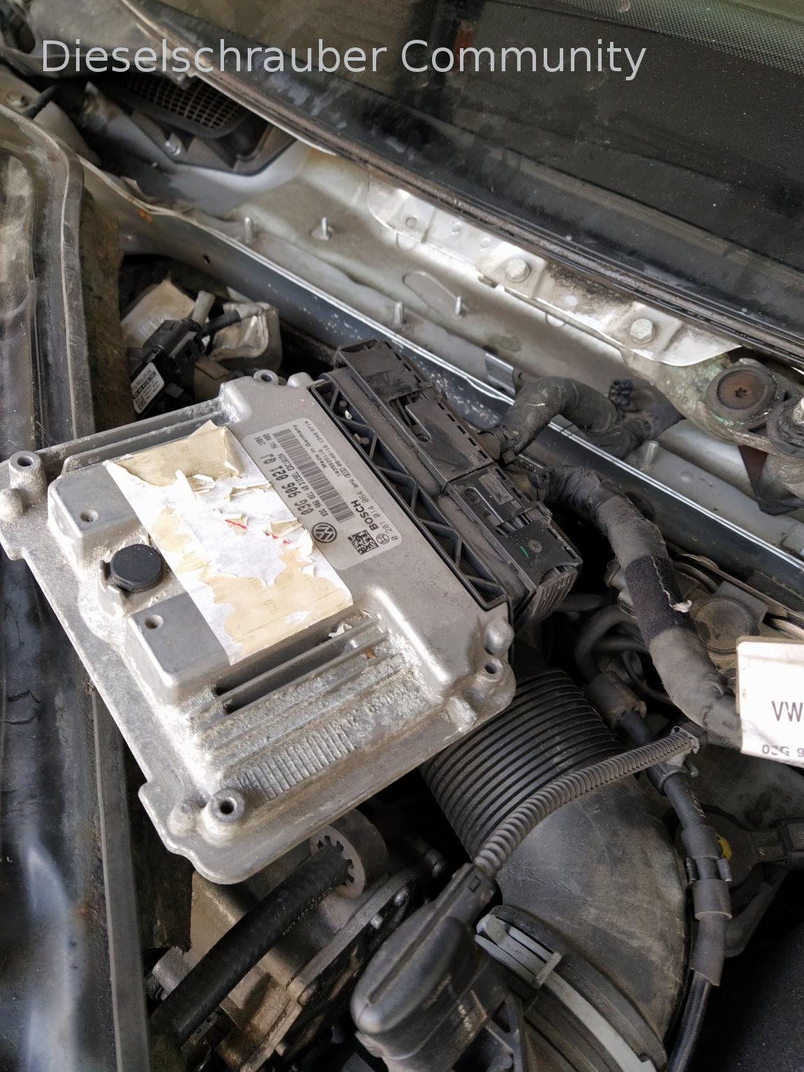

Beitrag28-02-2020, 21:39    Titel: 000801 Geber Motordrehzahl und 001542 Steuergerät defekt Zitieren
Motorsteuergerät wurde geprüft heute. Keine Auffälligkeiten an Kabeln und trockene Steckverbinder. Steckverbinder wurden abgezogen und von innen geprüft. Wie neu. Nächster Schritt: Abbau des Ölfiltergehäuse und checken der Steckverbinder direkt am G28. Den G28 tausche ich gleich mit aus.
Heute bei trockenem Wetter keine Probleme 80km Autobahn Fahrt.

Beiträge: 18117
Beitrag01-03-2020, 16:28    Titel: 000801 Geber Motordrehzahl und 001542 Steuergerät defekt Zitieren
evtl. auch mal die grösseren Sicherungen prüfen, ich hatte beim A3 8L mal den Fall, dass ein zerbrutzelter Sicherungshalter auf der Batterie das Motorsteuergerät durcheinander brachte (= Störungen im Bordnetz).

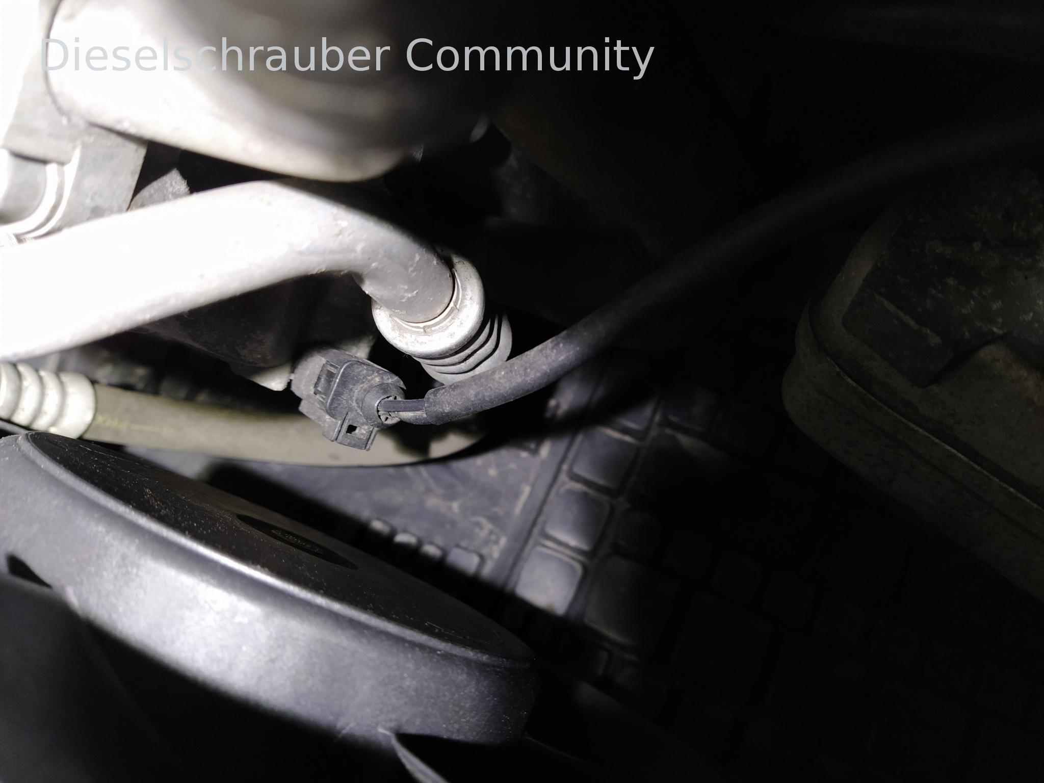

Beitrag07-03-2020, 21:34    Titel: 000801 Geber Motordrehzahl und 001542 Steuergerät defekt Zitieren
Hallo Fehler Gefunden!
In der Autoscan war ein weiterer Fehler:
Adresse: 08 Klima/Heizungsel.
00898 - Ansteuerung Klimakompressor 010 - Unterbrechung/Kurzschluss nach Plus
Ich habe daraufhin die Stecker kontrolliert und einen lockeren Steckkontakt am Klimakompressor gefunden.
Dieser Stecker liegt direkt hinter dem Motorgebläse sodass bei Nässe schön Wasser an den Kontakt kommt.
Danke für die hilfreichen Tipps bei der Fehlersuche

Beiträge: 18117
Beitrag08-03-2020, 12:39    Titel: 000801 Geber Motordrehzahl und 001542 Steuergerät defekt Zitieren
der Wackelkontakt kann u.U. andere Fehler verursachen, ich wäre mir allerdings nicht zu sicher, dass nun alles gut ist.
Wasser macht bei 12V übrigens keine Kurzschlüsse.
